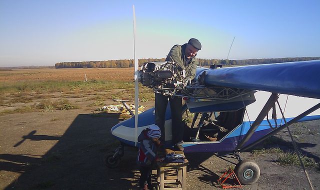

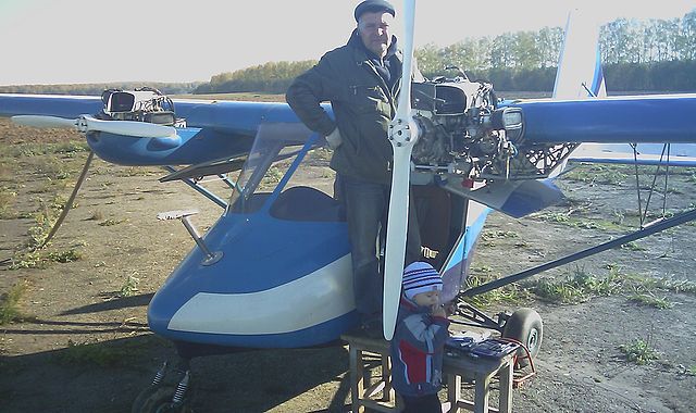

Самоделка из Балашихи,почему не знаем?
Вроде бы М.Ермольчев...?!!! 😀

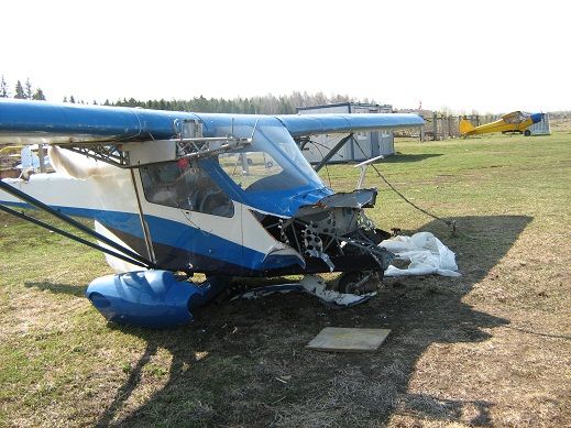

А это не  ВАСИЛЕК?  Была информация , что его  разбили. Красивый самолетик!

Михаила тут знают хотя бы заочно многие. Энтузиаст. Инструкторит сейчас в Аэротехе, если не ошибаюсь. Перестраивает купленный Василек.
Так что про то что данный товарищ мошенник мы знаем, а вот кто строитель самолета -нет.
Андрюха в Иваново при отказе одного жуть как садился
а он все же мс пилотажник
А что сложного было в одномоторном полёте - разворачивающий момент и крен в сторону отказавшего? Так это вообще-то на всех типах двухмоторников такой компоновки имеется. Разница лишь в эффективности руля направления и элеронов, для того чтобы парировать возникающие моменты.
На этом самолёте  площади вертикального оперения на такой длинной хвостовой балке (чисто визуально!) должно быть вполне достаточно.
Сложность отказа одного движка при такой компоновке ВО могла усугубляться лишь двумя параметрами: отказом КРИТИЧЕСКОГО двигателя (приводящего к отсутствию влияния обдувки ВО закрученной спутной струёй от ВВ работающего движка) и очень малой энерговооружённостью самолёта в одномоторном полёте. Ну и отсутствием триммеров на РН и элеронах...
Или было что-то ещё?

Наличие второго движка на самолёте (даже на самодельном!) влечёт к необходимости установки триммеров на нём. Причём по всем трём каналам управления...

А,  теперь  догнал.  Если  ты  про  отказ  одного  из  моторов  то  это  да,  триммера  тут  мало  чем  помогут..  Кстати  Миша  мне  рассказывал  , как  он  разбил  этот  самолет.  Пересказывать  нет  смысла  но  как  я  понял  у  него  зимой  тупо  замерз  один  из  моторов  из-за  неправильно  установленного   дефлектора,  и  он  сыпался  на  одном  с  600  м,  опыт  был  минимален....ну,  вот  и  результат.
По поводу триммеров на двухмоторных самолётов - ЖЕЛАТЕЛЬНО иметь. Просто потому что двухмоторные машины на 99% - это "круйзеры" для продолжительных полётов. А не пилотажники с продолительностью полёта ("над точкой аэродрома" в конусе безопасности) не более часа. Просто поверьте линейному извозчику, налетавшему на двухмоторных винтовых "антонах" более 7000 часов. Опыт есть, пусть и небольшой.
