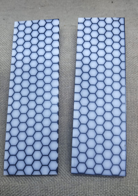

был у меня когда то большой заказ на композитные изделия, в которых предусматривался сотовый материал. Бросился искать, рынок пустой.... Китайские стеклопластиковые сразу забраковал, оч некачественное изделие, В Чехии купил люминевые, протестировал тоже не айс.... На той же фирме в Чехии, где взял люминевые, взял образцы пропиленовых и стальных, очень достойный материал, но минимальные партии заказа до одури большие были. В итоге начал делать соты сам, композитные. В качестве армирующего материала использовал волластонит, предварительно обработанный аминосиланом, смесь делал 70 волластонит - 30 смола. Получилось тяжелее того что было на рынке , но в разы прочнее и эластичнее. В изделиях, где требовалась повышенная прочность, заполнял соты микросферой замешанной со смолой 90-10. Единственный минус, процесс очень трудоемкий.
