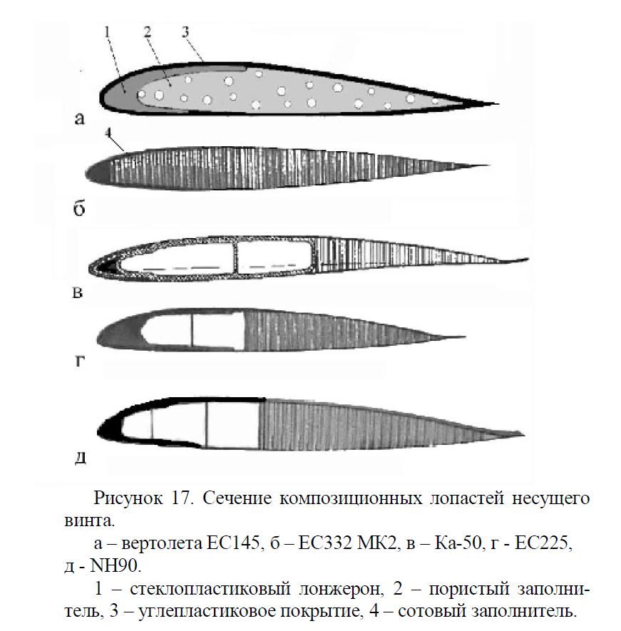

Я когда посчитаю потребную мощность двигателя для своего аппарата, тогда уже точно определюсь, спасибо большое за подсказки. На счёт лопасти. В своей преддипломной курсовой работе уже считала лопасть для этого аппарата. Взяла лопасть с D-образным лонжероном из органита 7Н, обшивку из Органита-7ТЛ, сотовый заполнитель из бумаги Номекс Т410 и получила огромные запасы по прочности. По цене на данные материалы не знаю, т. К. в справочниках её не указывают, к сожалению. Вот из этого следует, что есть возможность упростить конструкцию и удешевить материалы.

Лопасти для беспилотнтков не отличаются от лопастей пилотируемых вертолетов, поэтому В.С. Моисеев их не затрагивает. Здесь на форуме отсутствуют спецы по лопастям, в основном здесь самодельщики и экспериментаторы-любители, вряд ли они Вам помогут. Для диплома проще использовать готовую конструкцию современных вертолетов, перекроив их под свои параметры. Какой либо прорыв в этой области без реального многолетнего опыта работы, вряд ли возможен. Могу порекомендовать книгу
О.А. ЗАВАЛОВ КОНСТРУКЦИЯ НЕСУЩИХ И РУЛЕВЫХ ВИНТОВ ВЕРТОЛЕТОВ. Москва 2001г.
В интернете есть. Для дипломной комиссии из "Прогресса" камовские лопасти будут, конечно, более приятны. Хотя сейчас наблюдается тендеция отказа от "мешковой технологии" с резиновыми пресскамерами и переход на незамкнутые С- образные лонжероны, т.к. более дешевая техногогия. См. рис. Материалы лонжеронов в основном препреги из угольных лент и высокомодульной стеклоткани Т-25 ВМП. Из органита лонжерон не выгоден, т.к. малый модуль упругости, будет большой свес на стоянке, органит используют только на обшивках лопастей, где большая деформация от нагрузок в плоскости вращения.
И еще - рекомендую сделать сначала вариант пилотируемый летчиком. При этом здорово сокращается время отработки системы управления беспилотника и снижает риск потери аппарата на начальном этапе летных испытаний, аппаратура анализирует передаточные отношения и методику пилотирования в аварийных случаях на авторотации, в вихревом кольце и т.д. Механика в бестилотнике - это не более 30% стоимости, остальное это разработка и отладка всей электроники и вот эту стоимость можно существенно снизить за счет записи и анализа управления пилотом.

Да никто ж не собирается реально в железе делать! 🤓 Интересно, насколько конструкция композитных лопастей сверхлёгких вертолётов применима для лёгкого массой 1000 кг?

Спасибо, данная литература у меня имеется и используется. Большое спасибо за информацию. По мере проектирования ещё буду задавать вопросы
На картинке в посте 33 показана конструкция лопасти с С-образным лонжероном вертолета ЕС-145 (первая сверху). У него взлетный вес далеко за 1000 кг, - до 3500 кг.
