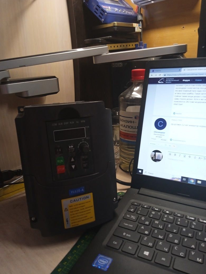

Даже не вздумай, он просто не включится, уйдет в ошибку по сопротивлению обмоток. Есть простое правило подбора частотников к мотору - он должен быть равен мощности мотора или может быть больше его, но не более чем на одну ступень.

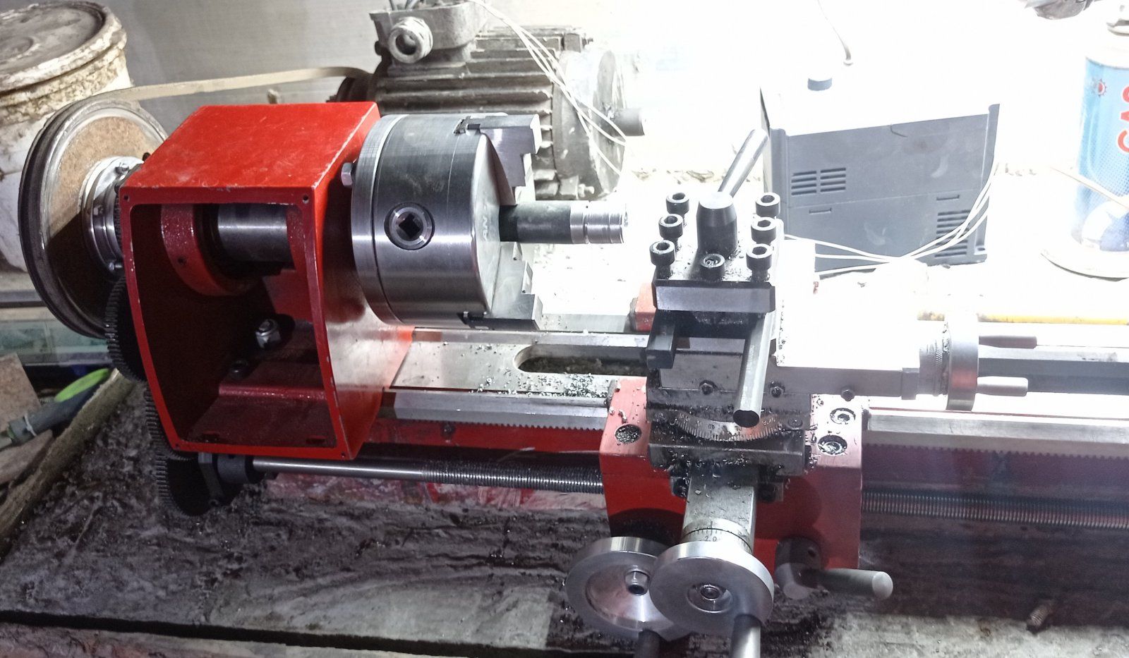

Ставь трехфазный мотор 1,5-2,2 квт, 1500 оборотов и к нему частотник такой же мощности. Если в гараже нет 3-х фазного напряжения бери частотник с входным 220В 1ф. Обмотки мотора соединяешь треугольником и забываешь про все проблемы. У меня и токарный и фрезерный с моторами 2,2 кВт и однофазными частотниками. Прекрасно работают даже при падении напруги в гараже до 150 Вольт.
Я так же и сделал. Мотор трёхфазный 1.5 киловатт. 1500 об мин. Преобразователь с одной фазы 220 делать будет три фазы 220 на 2.2 кВт. Только что купил на алиэкспресс. Пока идёт разобрал станок буду импланты ставить третью ногу и бетонировать. Жалко хороший и так был. Но боюсь опять сгорит блок управления и ремни тонкие. А толстые ремни не ставят чтобы мотор прокручивался при заклинивании чтобы блок управления не перегружать и из за экономии.
Родной мотор очень мощный. Драйвер на него надо взять на сверлильный поставлю. А с токарным нет времени эксперементы делать надо починить быстрее.
Я просто подумал как может в 220 вольт подключаться нагрузка больше 2.2 кВт. Если пишут больше то обманывают значит. И 2.2 взял. Но думаю там раза в два меньше. Китайцы же. Работать то с мотором будет 2.2 кВт. Но при заклинивании мотора говорят может сгореть преобразователь хотя там защита стоит написано.

Не вздумай, он даже не включится, уйдет в ошибку. Есть простое правило подбора частотников к мотору - он должен быть равен мощности мотора или может быть больше его, но не более чем на одну ступень.
Это "правило" придумали менеджеры, чтобы больше продавать... Для частотника есть одно правило - не превышать максимальный ток...
Обычно ставят автомат на 25А (проверь) - это 5,5кВт максимальная нагрузка...
Автомат автоматом а в магазинах нет оборудования мощнее 2.2 кВт на одну фазу 220 вольт

Значит я не зря частотник взял. Нашёл 8кВт за 12 тысяч векторный дешёвый. Можно было его взять. А я на 2.2кВт за 6 тыс взял. Блин слабоват для мотора 1.5 кВт. Может потянет. Суть в том чтобы защита по току его выключала при остановке мотора. Иначе блок сгорит. Да и плавный пуск если выставить то скачек тока минимальный будет. Я на кондере гонял мотор пол дня ну и на кондере крутит аж шуба заворачивается.
Но мне плавный пуск надо потому что круглые заготовки то я и не точу. Постоянно то квадраты зажимаю то сложные детали. Кулачки не симетрично устанавливаю в патрон и типа план шайбы. Такая заготовка если вылетет осень плохо будет голове. Поэтому понемногу раскручивать надо. Так бы без частотника обошёлся бы.
Сейчас такие вещи делаю с токарным аж неприятно. Такие болванки имплантирую в станино и в бетон буду заливать. Так стыдно за то что как полный придурок с интернета сижу станок делаю. Хотя я же не делаю а модернизирую а это не возбраняется если делать станок лучше чем с завода. Говорят и у больших станков рябь и резонансы появляются. Их тоже модернизируют станины в Эстонии или Латвии японский токарник модернизировали большей чтобы микронную точность достигнуть.

Да должен 2.2 квт инвертор нормально работать с 1.5 квт движком.
Работает, крутит и вертит все моторы, вплоть до 3 кВт. В случае жёсткого перегруза, просто уходит в защиту. Всё подробно разжёвано и обмусолено на чипмейкере, надо только почитать.

По ходу вы меня переиграли. У меня вот такой у вас дороже чем у меня. Но я такой как ваш взял не были указаны токи это неприемлемо для меня. Масса без упаковки . Отзывы в ютюбе не нашёл. И на вид по фото смотрел массивно не массивно сделан и размеры смотрел. По моему ваш больше моего и тяжелее а это уже что то. Но что токи не были указаны и мощность нормально не написана не взял. Надо было ваш брать все равно. Что то я этот взял

Да столько событий было. Доделываю скоро испытывать буду. Токарный починил. вчера испытал. Вообще по 2 мм за проход снимает ни звука резонанса станины удивлён. Вчера уже работу начал по тому аппарату.

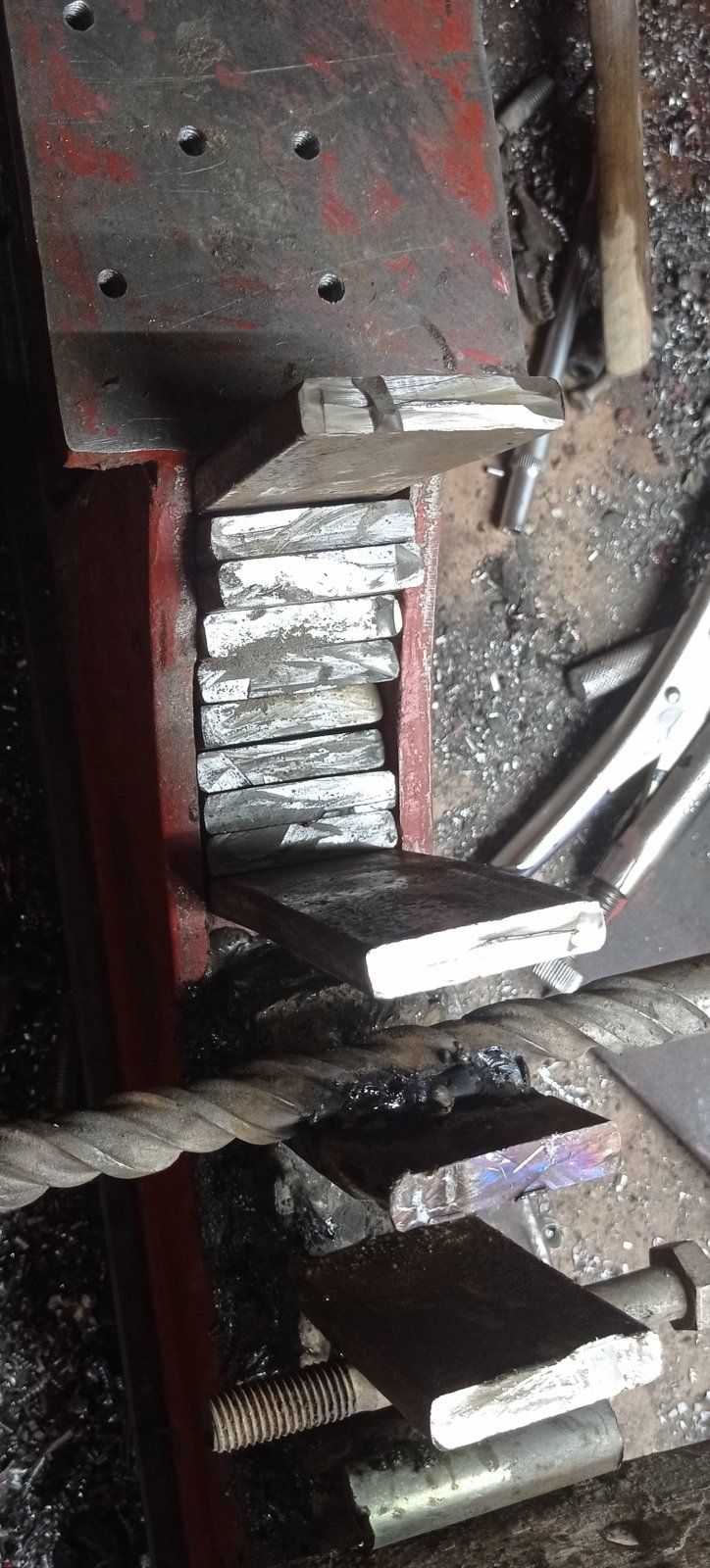

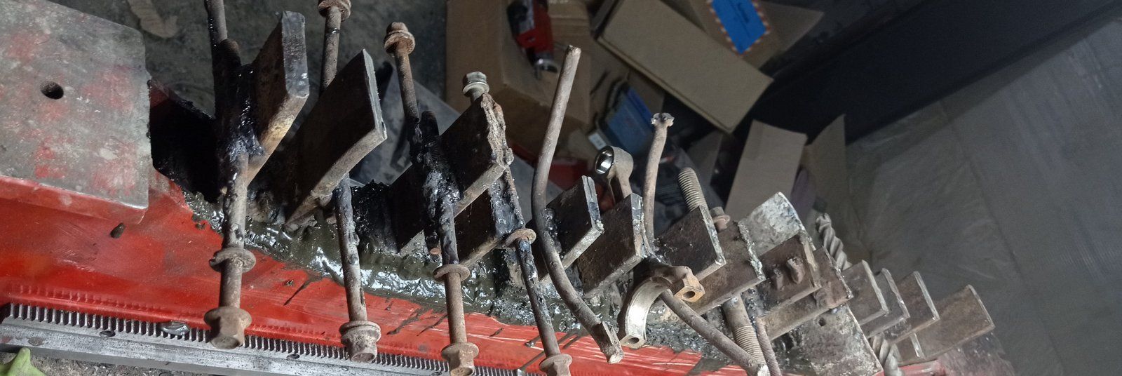

Сваривал эти листы обтачивал и в станину вклеивал плотно на эпоксидки. Потом залил в бетон станину.
Вибраций вообще нет не каких. Только опаска что станина лопнет где ходит каретка с резцом или как называется это только мешает больше 2 мм за раз снимать. Можно и 3 мм снимать думаю и больше. Отрезать стал с шелестом, как масло режет.
