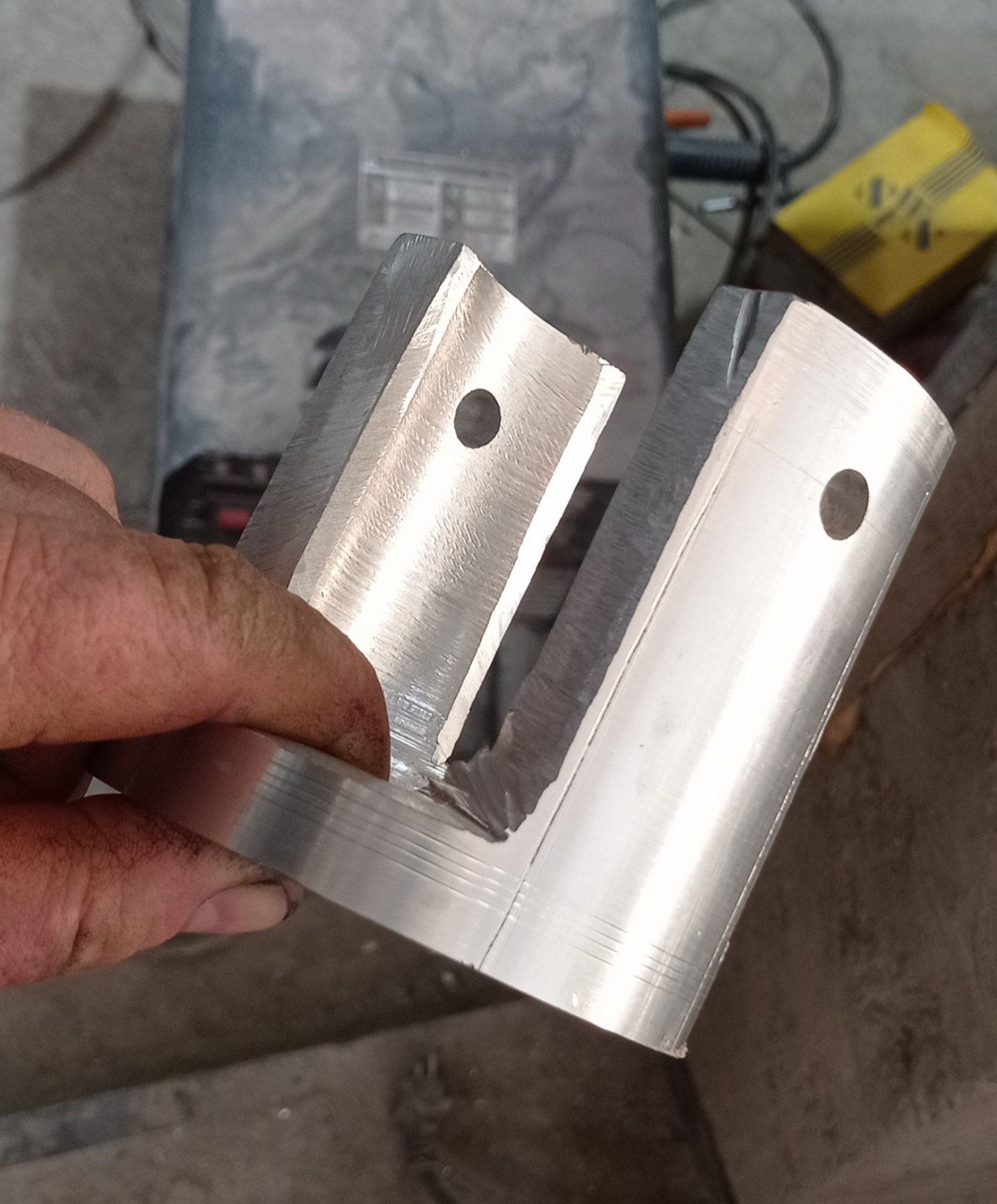

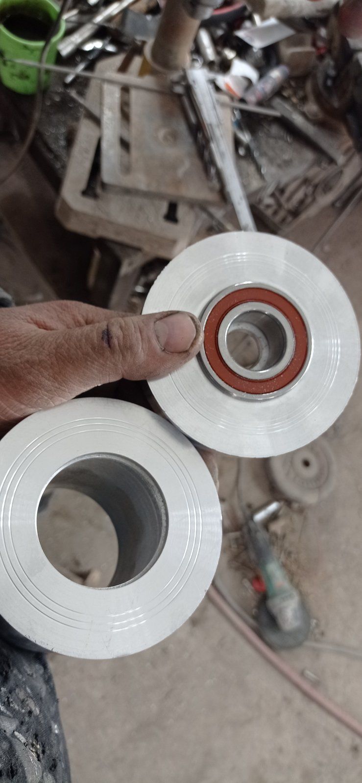

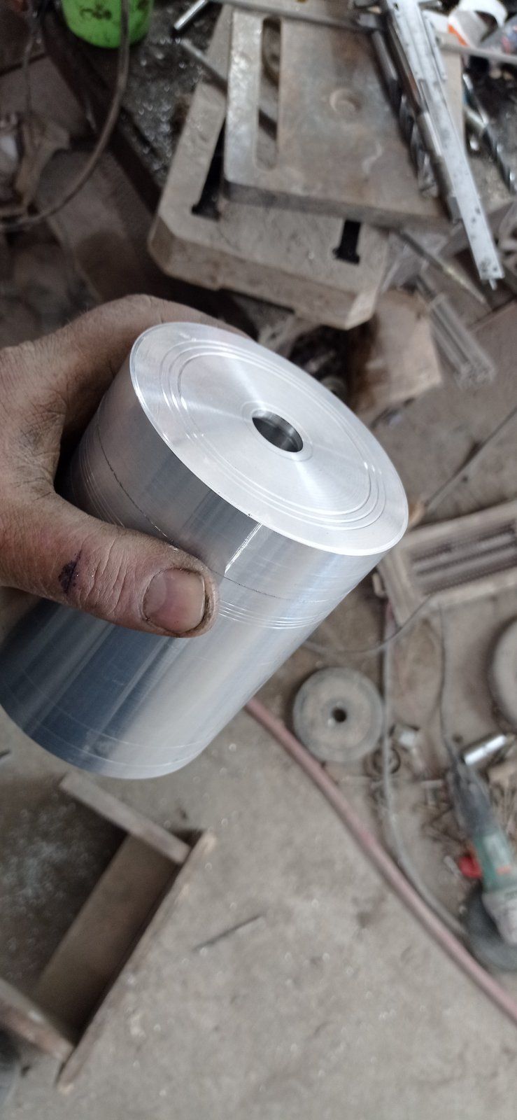

Болванку установил. Д16т первый раз точу. Но уже под главный подшипник проточил посадочное с натягом 0.01 мм на горячую поставлю.
Сейчас разметил под подшипники качельного болта где отверстия делать. Думаю сам буду сверлить. Не кто не будет точно делать это не просто действительно. Не доверяю. Приспособу сейчас делаю чётко просверлить расточить. Буду козить как Валад Опель господа супер специалисты с этой ветке. Время мало надо в перерывах доделывать.

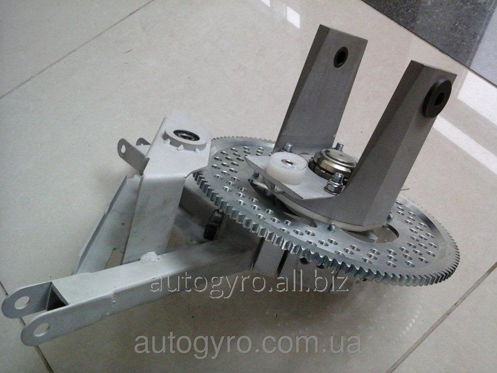

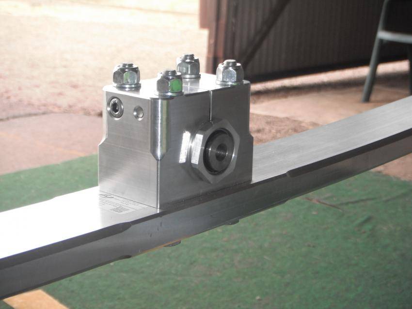

Вот такую вот как на фото буду делать примерно. На фиг оно мне надо как в доминаторе из пластин скручивать. Заняться мне больше не чем что ли. Тут хлоп и готова из ценльной болванки. Правда булки поднапрячь придётся с высокими точностями. Развёртку надо будит изготовить на 21.97 под игольчатые подшипники чтобы за раз в специальной приспособе развернуть оба отверстия.

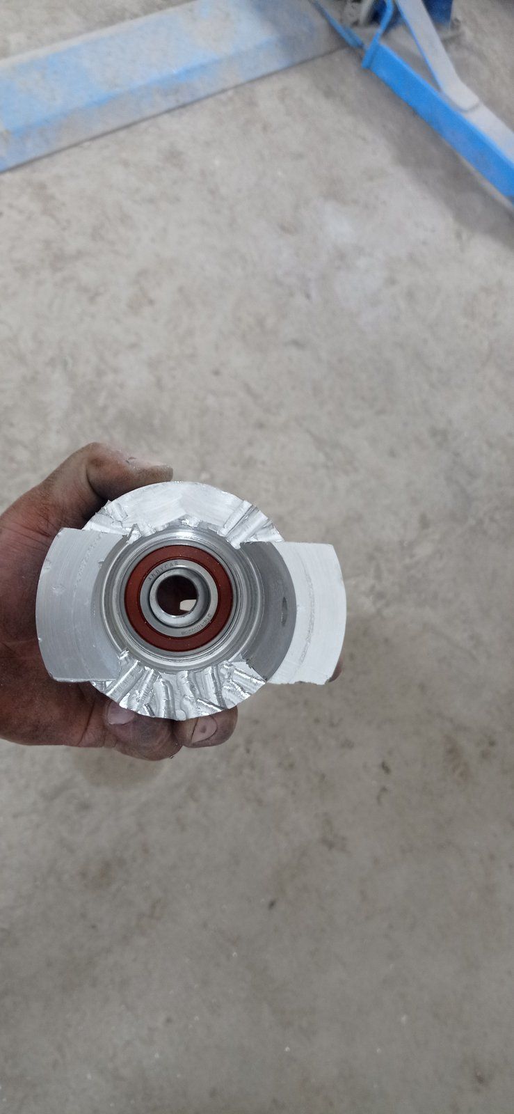

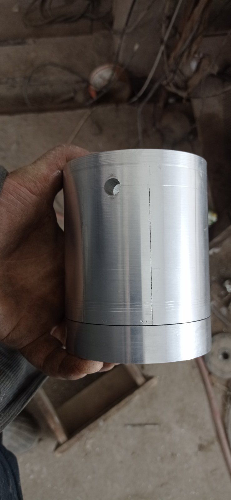

Вот просверлил по разметки. Ого погрешность 0.3 мм была. Шишь просверлить точно. Хорошо базовые поверхности и отметки сделал для точных замеров. С 2мм сверла начал и до 7.5 дошёл. Потом из надфиля острый скребок выточил и по замером грубо сейчас погрешность до 0.05 мм вывел. Это конечно очень много но думаю до 2 соток сделаю точность. Место есть 9.5 отверстие. До 9.8 мм думаю погрешность снижу. Неделю то неделю буду царапать. Потом развёртку выточу чтобы
раздавило по сторонам уплотнило.

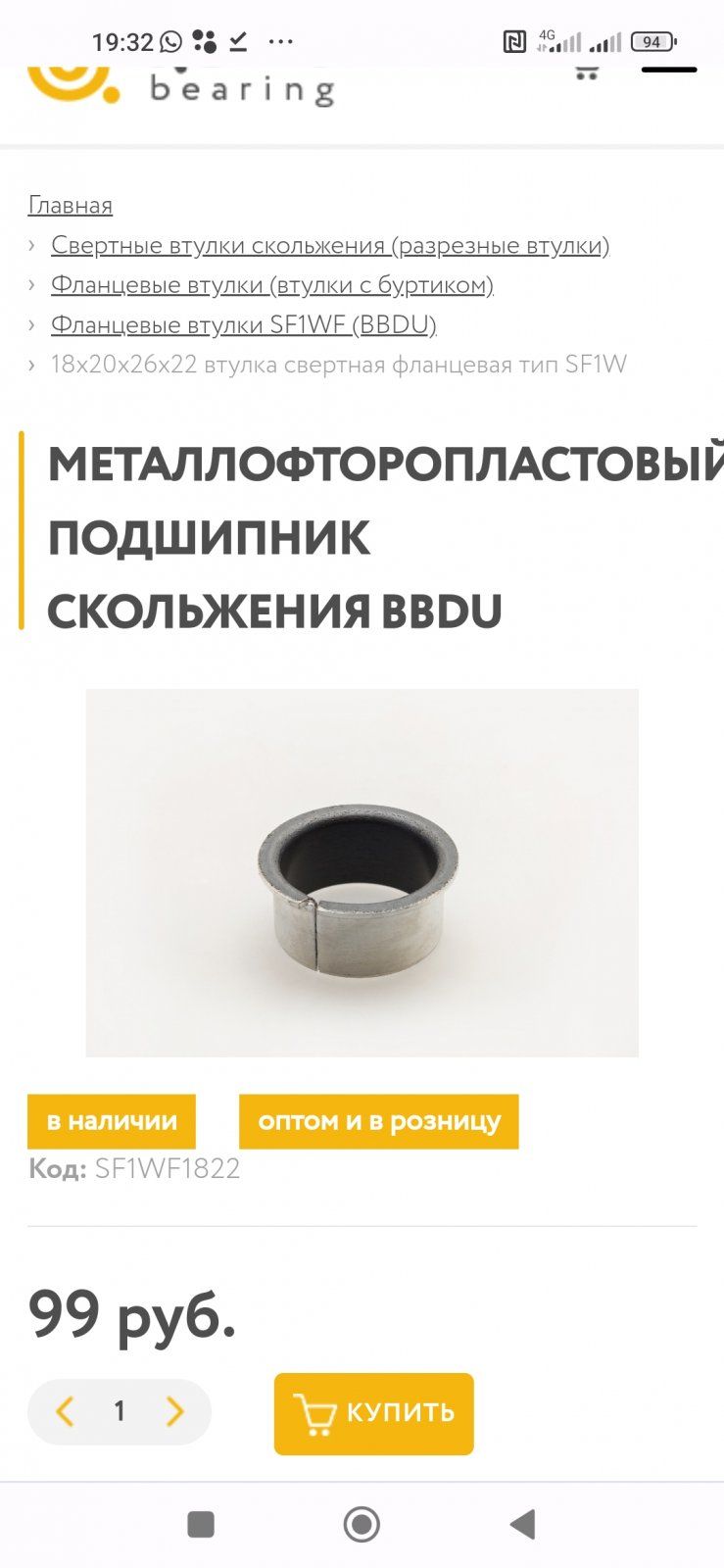

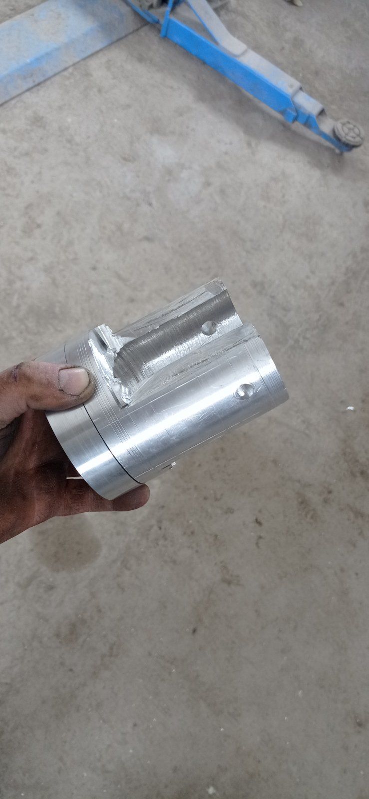

Во втулке болт будет я подумал не те технические условия у меня чтобы во втулку подшипники поставить. Втулочки тефлоновые в самом кирпиче хабара сделаю. Уже заказал едут.

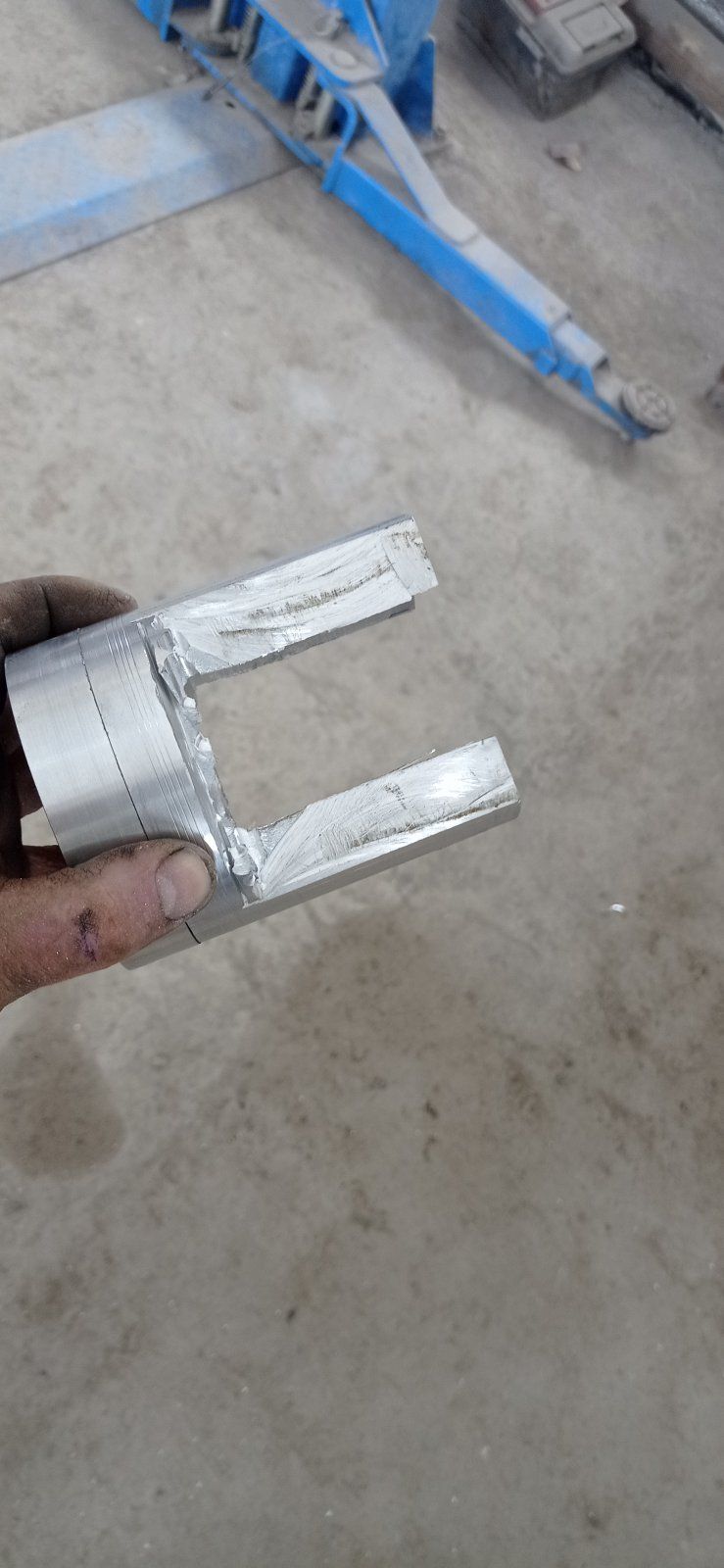

Сейчас рога надо выточить. Буду в ручную делать не какому токарю не понесу просто запорят мне. Месяц так месяц буду вытачивать напильником два месяца так два зато не запорю.

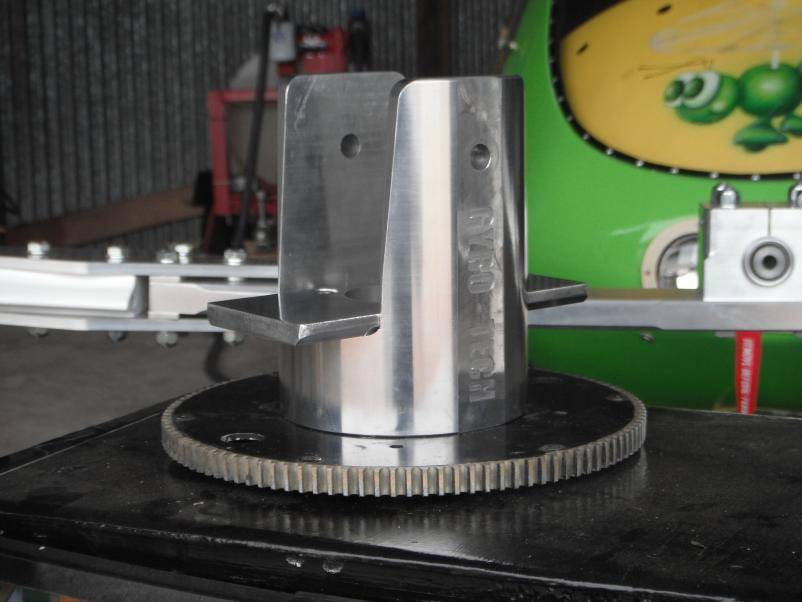

Втулка ротора не цельная я её болтами стяну. Подшипник центровочный за одно. Просто было два кругляка соединил так. Длинны не хватило одной болванки. Нормальные люди из цельновой болванки делают как я смотрю по статистике. А не профессионалы из пластин.
Но мне просто реально день было из пластин. Это на каждой поверхности огромные точности соблюдать ну его О катастрофе (дополнениек предыдущему) фиг. Тут три дырки делать вспотел аж.
Впечатляет. но прежде чем стружку гнать, не думали узел из 3 пластин собрать?
Я же говорю я тот отверстия просверлить чуть не отупел чтобы точность высокая была. Под главный подшипник и под качельные долив два. А из трёх пластин там столько сверлить я не поняну столько. То есть мне легче это сделать. Да как и писал выше считаю что нормальные люди должны из болванки делать это красивее стильно выглядет А из пластин ну что это самые низы делают ну по статистике посмотрите когда из одной точена что за аппараты и кто летает и сборные из пластин как будто у них ума не хватает нормальную головку сделать повторяют старьё.
Мне пластины покупать надо. Я посчитал тысяч 5 отдай. Потом плоскости фрезеровать п где я это делать буду? Мне не где. Только токарный есть. А без резеровки плоскостей я собирать сборный не буду это только мошенники так делают.

Блин скажу просто. Я взял втулку рабочую, посмотрел вес автожира. Потом замерил высоту кирпича. 55 мм до середины лопасти вышло. Ну прикинул у меня аппарат малость по легче и сделал 51 мм это смещение. И втулку примерно прикинул чтобы для махов место было болты не какие не за что не задевали ну всё выточил. От нищеты это всё. Ну алюминия по больше оставил на форс мажерные обстоятельства по скольку я человек маленький не профи как тут автожирщики и сделал по прочнее.

Вот такие втулки в сам кирпич поставлю. 18*20*22 внутренний 18 мм как раз под палец от Приоры в качестве вала. Просто подшипники игольчатые хорошие я за дёшево не найду. За 300-400 рублей одно го...но в магазинах. А тефлоновые это уже шаг в перед в прогрессе.

Вопрос почему втулка из 2-х частей? для чего это? Почему это не один узел с посадкой подшипника и проушиной, там 2 подшипник упорный не нужен?
Под 2.5 дюйма делал шириной хабар. Расстояние между щёчками плюс зазор. По скольку в России мы то не 63.5 мм а 65 мм шириной сделал плюс зазор 0.5 с каждой.

А я же говорил из двух потому что два куска лежало. Один был короток кубик высокий был. Да и видете в чем дело резец растачной на 12 мм толщиной и получается посадку делать надо в самом большем вылете резца и как замеры делать трудно и жёсткость резца слабовата. Хотя причина одна не было длинной заготовки. От нищиты из двух сделал. А какая разница диск раскрутки и тормоза надо прикручивать к головке как раз они на сквозь пройдут и стянут обе половинки не чего не теряю.

Уже видок меняться начал да. 15 минут по шлифовал.
