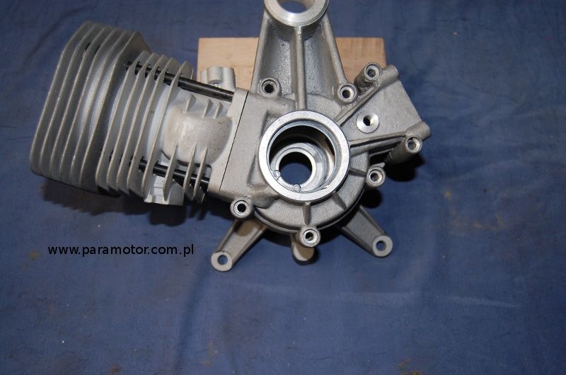

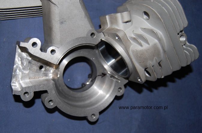

ЦПГ, зажигания и др. искал, подбирал и договаривался очень долго. Надеюсь получить первую партию через 30 дней, могут быть ещё заморочки... Если получу сразу отсканирую на 3D сканере Breuckmann (www.breuckmann.com) и откорректирую 3D модели под ЧПУ.
Звезда - да без уплотнений, только зазоры.
Мощность с простыми выхлопными патрубками или глушителями (глушители пока не заказывал).

Цилиндры Сузук, Хонд и Ямах смотрел и взвешивал. Вроде выбранный вариант лучше и легче.
Эконом ~224 см хромированные
Нормальный ~280 см никасиль
Мож слегка уменьшу. Объём на 2 цилиндра
Для K[ch246]nig лучше бы найти шатун с разъемной нижней шейкой, длиной 80мм и диаметром под палец 15, пока все что видел существенно длиннее...

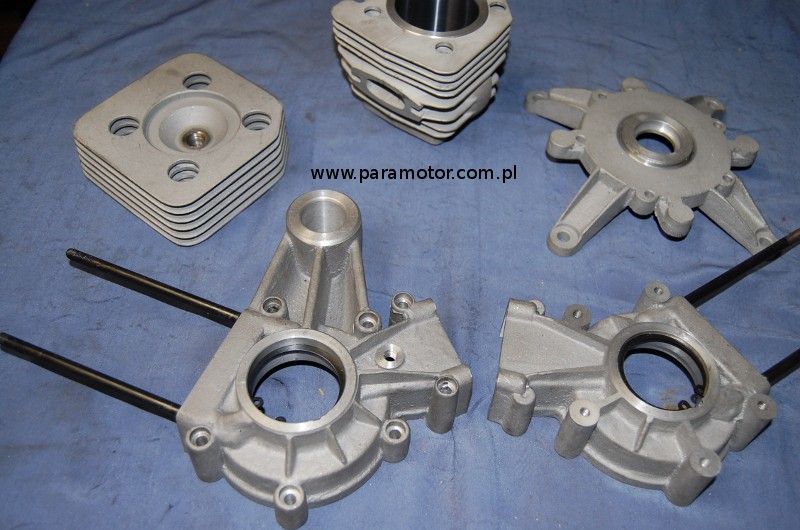

Модельные - маркетинг, верить можно только самому Komatsu-Zenoath. Модельные обычно на его ЦПГ, а свои сменные знаки-лейблы в прессформу ставить просят. Всё это жидковато. Цилиндр 370 грамм, коленвалы 2 цилиндровых сделаны из одноцилиндровых. 17 сил с 15 мм шейкой слабо вяжется... Прочность пропорциональна диаметру в кубе. Из ничего не выйдет ничего или развалится если работать на полной тяге. Батарейная система зажигания надёжностью и мощностью не блещет.
Чугун. Коэффициент теплового расширения ([ch945]10-6K-1):
Алюминий 23.8, чугун 10.0. В модельном прошлом ставили хромированную бронзу 17,5. У "моих" цилиндров есть гильзовый вариант, и он самый дешёвый, но я его даже не планирую. Экономный-хром, нормальный никасиль.
2-тактные японские скутеры ~100 кубов не выпускаются и части на них делают мелкие артели. YAMAHA G. AXIS 100 дожил до 2008, SUZUKI ADDRESS и Honda Lead до 2003. На крайний рациональнее было бы вкладываться в Ямаху.
@KAA Электро стартер будет опцией. Несложно, но вес и цена +... А так на цилиндрах есть декомпрессоры.
@Ink Спасибо, но нет никакой нужды от когото зависеть... Цилиндры от двигателей "пчел" содраны у Mahle 1978 года. Пойду своим путём :) ЦПГ заказал 12 комплектов, пока хватит, трудно договориться на меньше чем 50. Обычно партия 200+. Только идти будет 20-30 дней. Выпускаться ещё долго будут.

Решил сделать пробную партию 2-цилиндровых 8 кг оппозитов с использованием импортных ЦПГ. 2 варианта
эконом - 15 л.с. при 7000 об./мин.
нормаль - 20 л.с. при 7500 об./мин.
