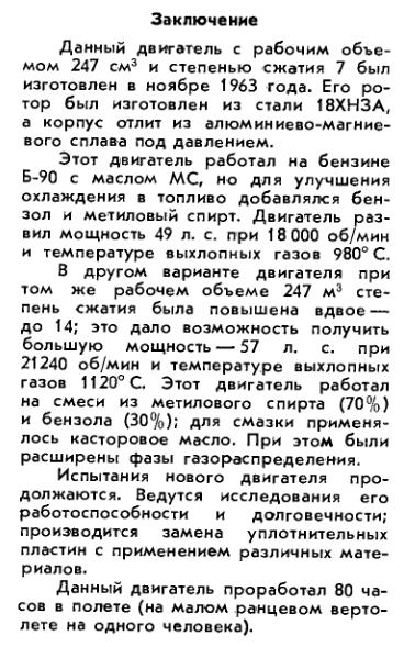

Я вот у себя нашёл уникальный документ: "Мельник Н.Н. Роторный двигатель упрощенной конструкции" с чертежами и описанием процесса изготовления.
Вот что написал автор в заключении:
"Двигатель с рабочим объёмом 247 см[sup]3[/sup] и степенью сжатия 7 был изготовлен в ноябре 1963г. работал на бензине Б-90 с маслом МС, но для улучшения охлаждения в топливо добавлялся бензол и спирт. Двигатель развил мощность 4 л.с. при 18000 об/мин и температуре выхлопных газов 980[sup]0[/sup] С.... Данный двигатель проработал 80 часов в полёте(на малом ранцевом вертолёте на одного человека)"
В начале статьи был озвучен расход топлива(для более раннего, 30-сильного варианта) - 240 г на л.с./час.
Интересно?

... Двигатель развил мощность 4 л.с. ...
49 л.с.  :)

Если температура выхлопных газов такая как в статье, кпд должен быть близок к нескольким %... газ не выполнил никакой работы и не охладился. Умолчу о пропорциях и технологии и о роторе из стали. Найдите реальный ванкель 5.7 кубика в старом МК. У поршнего ресурсов для улучшения миллион и пока ничего близкого из расширительных конструкций не появилось несмотря на десятки тысяч патентов.

Дошло до меня - походу это был апрельский выпуск Катеров и Яхт а народ до сих пор ведётся :)
Сказки! Не было ТАКОГО вертолёта с ТАКИМ налётом! :IMHO
Слышал такую версию: после запуска двигателя аппарат взлетавший в помещении ударился о потолок,никто не пострадал и работы были прекращены................ :-/

Вот  и  мне  кажется  -  данные  по  этому  ванкелю  -  наполовину  рассчётные  -  (  но  криво )  - наполовину  сосанные  из  пальца  -  по  замерам  кривым  градусником  на  холостом  ходу  -  без  штатной  нагрузки  и  на  больших  оборотах... в  течении  нескольких  минут.
