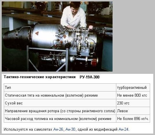

Уж  больно  РУшка  здоровенная....
Гораздо  интереснее -  если  небольшой  ГТД  -  поставить  на  планер - для  взлёта  и  набора  высоты.
http://www.youtube.com/watch?v=qXXO4ouniZk&NR=1
Даже  если  двигатель  озябнет  -  планер  не  упадёт ...
А  РУ  -  предполагает  -  немеренный  самолёт   :D
kvadratov
Рушка стояла на Як-30 и -32.
Мне  кажется  что  даже  целый  яковлевский  штурмовик  -  вещ  для  большинства  пилотов  -  любителей  малосъедобная....  Не  говоря  уж  про  двигатель  отдельно...
Такие  штуки -  когда  становятся  ненужны  Родине  -  имеют  2  пристанища  :  музей  или  вторчермет.
Как  осуществить  конверсию  ВСУ  в  маленький  ГТД   для  небольшого  планера  -  это  более  интересная  тема.

Сколько ходил по стоянке...........не думал ,что РУ-шка такой размерчик имеет  ::)

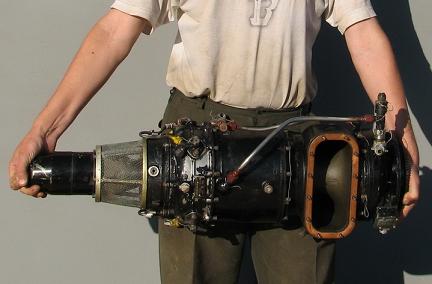

А какие ВСУ самые компактные из широко применявшихся? :-? :)
kvadratov
Если  гоаорить  о  всех  вариантах  мелких  отечественных  ГТД   (  ВСУ  -  турбостартерах  и  им  подобным  агрегатах )  - похоже  самый  маленький  -  это  турбостартер  ТС-20.
Применялся  он  на  перехватчиках  СУ - 9  ....
