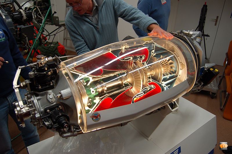

Если  гоаорить  о  всех  вариантах  мелких  отечественных  ГТД   (  ВСУ  -  турбостартерах  и  им  подобным  агрегатах )  - похоже  самый  маленький  -  это  турбостартер  ТС-20. kvadratov
  Спасибо!  Это уже[highlight] подходящий размерчик![/highlight] :)
[highlight]Наверное ,,коршунистам,, подойдёт повторно-кратковременный режим.[/highlight]..............45 секунд,поолёт нормальный,выключаю.........! :craZy

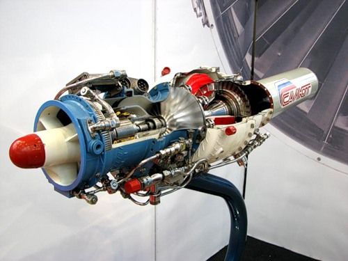

Совсем крошечный ТРД МД-120 предназначен для беспилотных летательных аппаратов
Нашол  тут  :
http://www.aviaport.ru/images/archive/42,4458/
В  полный  размер :
http://img-fotki.yandex.ru/get/4001/kvadrat67.2c/0_31611_d55bb7a1_orig

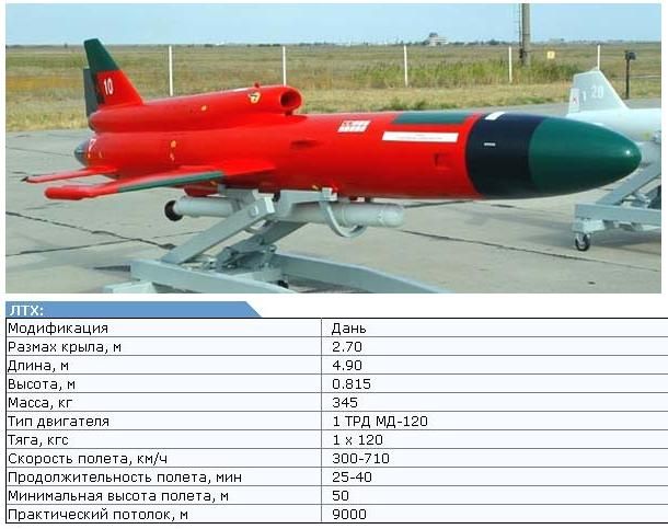

И  комплекс воздушной мишени [ch9562]Дань[ch9577]  для  которого  применяется  вышеупомянутый  двигатель  ТРД МД-120
http://www.airwar.ru/enc/bpla/dan.html
Вещ  весьма  неслабая....  и  движок  -  пожалуй  не  хуже  чешского   :)

Вещвесьманеслабая....идвижок-пожалуйнехужечешского
Да вещь неслабая, непростая и недешёвая...
А движок как раз значительно хуже чешского(тяжелее почти в 2 раза), и в разы дороже ;)

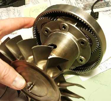

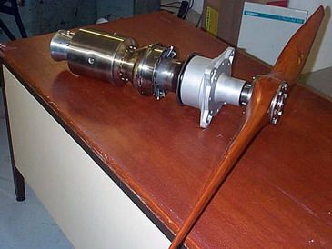

Soalr сказал(а):
Если на такой "одеть" свободную турбину, с винтом метрового диаметра, то под 50-60 кГ статической тяги выдаст наверное...(интуитивно)\\\
  15*600=9000кг*м:75=[highlight]больше ста  ,,лошадей,,  ..........интуитивно[/highlight]! ;)
Soalr сказал(а):
\\\Не много? У них  WREN 44 выдает 7.5 л.с.,\\\
[highlight] Плохое исполнение,вот и результат.[/highlight]......даже если допустить скорость истечения 400м\сек при 45Н получается энергия струи 4.5*400=1800кг\м:75=25 л.с. ! ::)  Только третью часть используют........... :eek:
