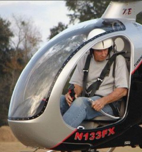

Кстати  ребят  форма кабины  в  вертолете  имеет  определенное  значение, это может  повлиять  на  пилотажные  свойства .

Ну так подключайся раз шаришь в этом ;) по мне  этому вертолетику просится форма кабинки сбоку типа Апач, только не граненая а с радиусом сверху и снизу в сечении.

Да, я согласен с МИРО-ом, постановка обтекателя -фюзеляжа должна здорово повлиять на поведение вертолета.Может поэтому и опасаюсь устанавливать его.Дело в том, что когда рассчитывалась балансировка вертолета (ну в общем-то положение  РЦШ и АП) то в расчете участвовала "носовая площадь". Теперь, если установить обтекатель, то увеличится и эта площадь, (а следовательно и момент) и мидель.Ну если мидель и увеличится, то сильно не повлияет на таких скоростях, а вот увеличение "носовой площади" -повлияет. Уж очень не хочется устанавливать стабилизатор или смещать назад центровку.

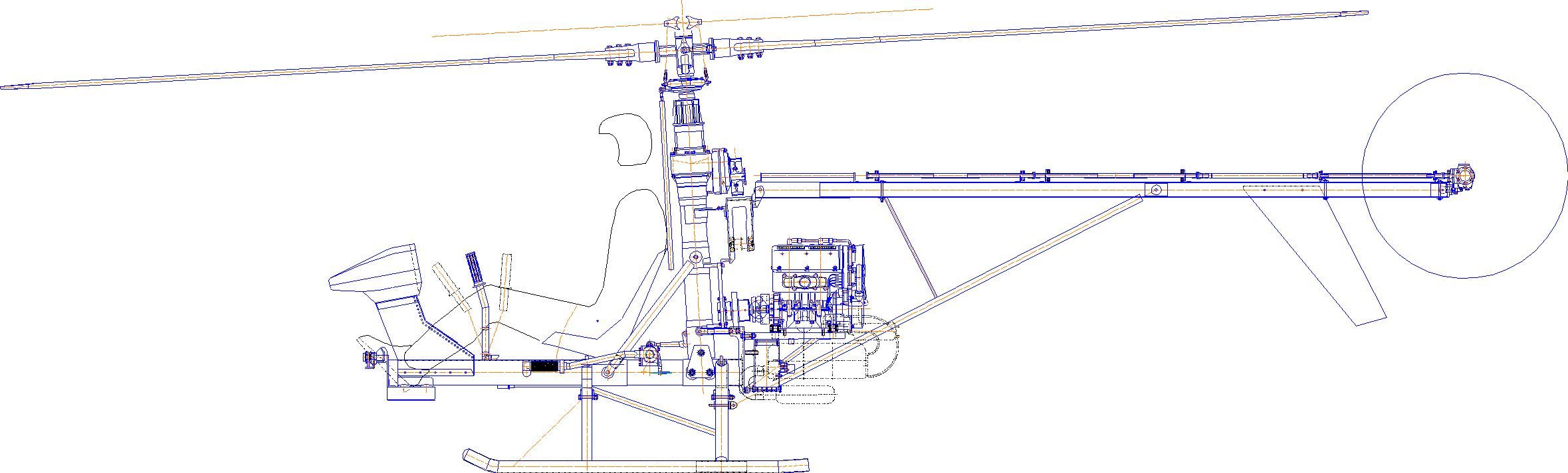

Наиль! Доброго  здоровья.К сожалению фото не удалось "так быстро" изготовить. (надо столько просмотреть...)Но я выкладываю боковой вид.

Приветствую, Евгений!
Увеличение площади обтекателя компенсируется выгодными углами обтекания, в сравнении с вариантом без оного. Думаю, что то на то и выйдет, без особого изменения поведения вертолёта.
Разумеется, кабину а ля Апач делать не нужно, обтекатель должен оправдывать своё название.
В любом случае - в Ваших краях обтекатель (лёгкая кабина) просто необходим. Нужно ставить - это неотвратимо  :), а потом уже разбираться с центровкой и компенсацией площади кабины оперением, если ещё потребуется...

augen  наверно  нужно  этот  вертолет  оставить как есть, любое  изменение  конструкции  понесет  новые  навороты, пусть  машина приносит    то  на  что  рассчитана, закрытая  кабина  хорошо  конечно  , но  это  не  только  доп. вес и  изменение  центровки, но  и  доп.  оборудование/  стеклоочиститель  и  всё  что  к  нему прилагается/, изменение  аэродинамических  моментов обтекания/  на разных  режимах  разные/.Ну, если  только  что  то  автожирное  ветровое  стекло. В такой  легкой  и  относительно  маломощной  машине  каждый  грамм  золотой , и  с этим  приходится считаться.. ;)

я учился в Планерском и в одном из полетов с инструктором, мне, прямо в лобешкник треснул шмель.Брызги полетели и на инструктора.А здесь мошки и комаров столько...и все это пытается залеть в нос в рот....надо стекло ставить.
Здравия желаю, Евгений!
Повезло Вам, что это мягкий шмель был, а не майский жук из хитиновой брони  :)
Я вот подумал, наверное, мошки у Вас - серьёзное дело, влияющие на безопасность полёта, если их тучи и пытаются залезть под ЗШ, в нос, в глаза... и вряд ли стекло поможет.
Тут либо глубокая модернизация Джидж кая, с установкой лёгкой, закрытой кабины, другого оперения и возможно чуть более мощного двигателя (без изменения трансмиссии). Понятно, что одно другое потащит...
Либо создание нового вертолёта, но тогда уже сразу двухместного, с кабиной, печкой и... кондиционером
Конечно, есть и самый простой вариант - ГШ-6 с фильтром + шарфик. На Ротори-форуме зарубежные коллеги потеряются в догадках о Ваших целях - "Русский вертолёт отправляется в стратосферу"!  ;D

Евгений дико извиняюсь что сунулся со своим советом, я всё понял и когда дочитывал все  тоже пришёл к выводу нужен закрытый шлем, и ещё одно самолёт построить и полететь на нем легче, ато у меня один друг все "Фурию" мечтает построить и уговаривает меня присоединится. Вертолёт он только со стороны простенкий

Наиль! не за что извиняться, Ты не сунулся, а пришел с добрыми мыслями, со своим мнением....Буду пытаться ставить стекло.Есть прорисовки, пока эскизы.Стекло поликарбонат 2.5 мм. Поликарбонат потому, что на Поларисе я это "стекло" на скорости 120 км "загибал"  на себя.Этот материал очень "гибкий" и легкий.
