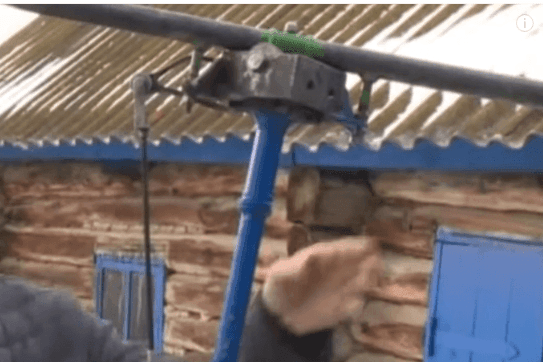

Немного о новых лопастях.Если бы я не завалил вертолет на бок и не повредил лопасти, то и нужды в новых и не было бы. Старые лопасти, особенно после удлинения и скоса законцовок, вели себя "хорошо". Но, когда стали исследовать старые лопасти выяснилось: центровка слишком задняя.Лопасти не флатировали только лишь потому, что были очень жесткими на кручение. Но слишком жесткие лопасти передают повышенный изгибающий момент на корпус осевого шарнира и на качалку. так же увеличиваются напряжения в сечении 0,4R.
Подумав решили: уменьшить изгибную жесткость лопасти, но перенести центровку в интервал 24,5-25% (добавили 66 гр в лобик). Слишком передняя центровка ( лопасть-то все равно жесткая) тоже не хорошо -вызывает вибрации на ручке. Для этого уменьшили количество слоев -на 1 слой -стеклоткани в лонжероне и деревянный заполнитель выполнили из северной елки ( у нее жесткость меньше чем у кондакской сосны). Концевую часть лопасти изготовили из ПС-4- 30.
Ну законцовка.... конечно можно было и не выполнять наклон вниз на 9 градусов, но подкупали "всякие"статьи. Законцовка, как и в старых лопастях пришита обычными нитками на циакрине. Профиль лопасти -симметричный, крутки нет.
При первых же отрывах выяснилось: верт " елозит" с 5100-5200 об мотора. На старых это было 5400-5500. А устойчиво висит(на подушке высотой от полоза 100-150мм) на оборотах 5400-5500, причем я могу "дать правую ногу" и он не провалится.
В полете при провалах оборотов корректором легко возвращаю обороты.
Лопасти изготавливались ручной выкладкой, с контролем каждой операции. Вес лопасти уменьшился на 200 грамм( но надо красить и лачить)

Да, если я не ошибаюсь - Игорь, все разработано, спроектировано, рассчитано и ИЗГОТОВЛЕНО одним человеком. Да Мы ведь с Вами не один раз обсуждали эту конструкцию. Изготовление заняло всего 3 года, а вот проработка конструкции больше 5 лет. Основная задача в проектировании- это использование простых материалов и б/ушного станочного парка. Только из этих соображений выбирался в изготовление , тот или иной узел.
Видимо в конструкции пугает обилие детелей выполненных на станках. Но все эти детали расчитаны с помощью простого математического аппарата и обычных формул сопромата. Не скрою: мне в свое время здорово помог Виктор Шевченко. Он указал путь по которому нужно идти что бы вертолет долго и хорошо летал.Он говорил :- "Разбей грамотно частоты и все у тебя будет хорошо." Поэтому применен такой тип стояка с двумя редукторами. ДА много чего применено....

Еще хотелось бы добавить: простота конструкции заключается не в деьталях выполненных напильниками ножовкой по металлу , а в доступных для термообработки сплавах, простых по форме -деталях, в легкости сборки-разборки и наконец, ремонта.

Не знаю как обращаться (имя) к CITA, но хочу сказать, что трубчатая рама, а так же стояк с подкосами, были изготовлены в гараже- "напильниками".
Корпус редуктора, да и вообще все корпусные силуминовые детали были отлиты в гаражной печке. Мех обработка, конечно же , станочная.
