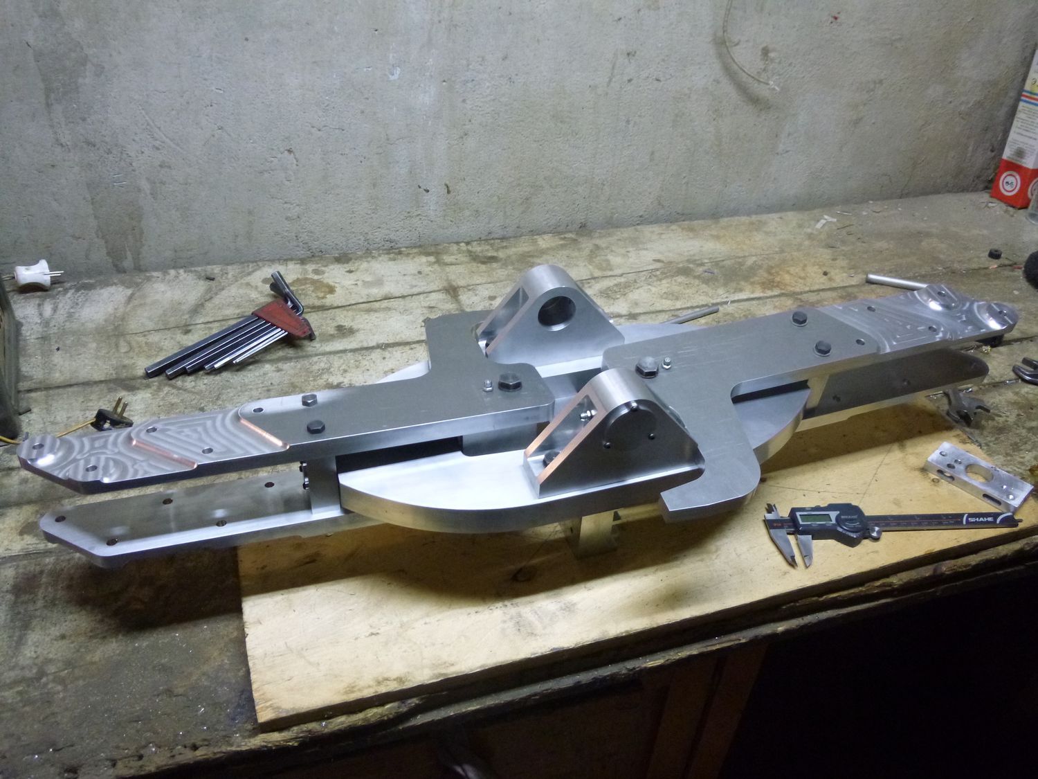

Евгений, доброго здравия! У меня такой вопрос. Вы различные вращающиеся части своего вертолёта динамически балансировали? В первую очередь интересует втулка НВ. У меня она достаточно "раскидистая", и хоть делалось всё на ЧПУ, подгонялось по весу и статически балансировалась, за динамику всё-же переживаю.

Доброго здоровья всем Форумчанам!
Анатолий, динамическую балансировку не проводили т.к. в ней нет необходимости и вот почему: вес деталей втулки, а так же положение ЦТ этих деталей от оси, незначительное.При  изготовлении и сборке веса подгонялись в "ноль".Так же в "ноль" подгонялись и расстояние ЦТ этих деталей.  Практически с отклонением 5 грамм были изготовлены лопасти, а ЦТ совпал до 1-1,5 мм.И хотя я был уверен что все  будет хорошо, все-таки решили провести проверку:как влияет разность весов деталей качалки.Для этого  нужно вызывать дисбаланс (навеска грузиков на болты крепления лопастей) и регистрировать вибрацию. Ну и были сильно удивлены полученным результатом. Дисбаланс в 30-35 грамм не вызывал заметного повышения вибрации.Ну а 10-15 грамм вообще не оказывали никакого влияния. Но тут надо заметить, что вес лопасти с корпусом осевого шарнира, почти 7 кг. Кстати, за летние (пыльные) полеты лопасти изменились в весе на 15 грамм (радиус ЦТ примерно 1200 мм), но никакого из менения в их работе я не почувствовал.
Что же касается Вашей втулки, ( не сомневаюсь, что все выполнено точно по весу и по расположению ЦТ) то У Вас вес втулки значительно меньше  веса лопасти.Поэтому решающее значение на создание вибраций будет оказывать вес лопастей и, особенно, положение ЦТ по радиусу.
Ну и если уж говорить о вибрациях, то у Вас описываемая лопастями поверхность- конструктивный конус, а если присутствует "конус" то и появится пульсация центробежной силы.Поскольку момент инерции лопасти вдоль оси ее очень большой, то и изменение центробежной силы будет "выглядеть" ( при таких оборотах) как вибрации с частотой вращения винта.Амплитуда этих пульсаций и будет основной составляющей Ваших вибраций.
С уважением Евгений

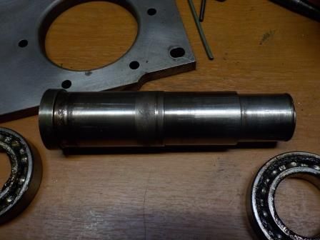

augen

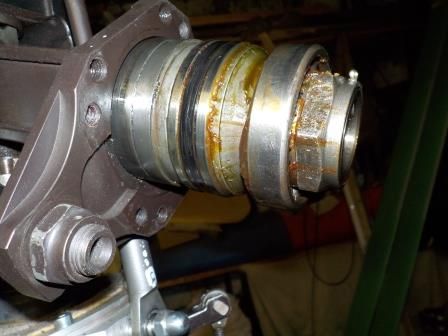

Вчера, наконец-то завершил полную разборку вертолета и подготовку к дефектоскопии. Визуальный осмотр не выявил износа в деталях втулки.Почти незаметные следы "работы" в упорном подшипнике роликовом.Но сепаратор не вращается и это плохо, прийдется "постоянно" крутить лопасть, при обслуживании.Единственное, что резко бросалось в глаза это смазка осевых шарниров лопастей и гироскопа.Смазка была похожа на мыло, т.е. полностью окислилась.Меняли ее в 2012 году.
Лопасти сильно "побиты" по передней кромке-необходима защита передней кромки.Проблема решаема-обычным скотчем.

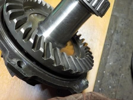

Про редукторы я уже выкладывал- начинается приработка. На Главном угловом редукторе- классическое  пятно контакта. Но масло поменяем.Было 75W80 Синтетика Кастрол.Будем применять масло с присадкой EP.Какое-еще не решили.

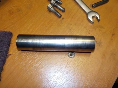

А вот вал центробежной муфты "улетел"-прийдется изготавливать новый.Дело в том, что во время первой разборки  107 подшипники "тяжело" снимались с вала.Было решено уменьшить натяг с 2 соток до 0,005 мм. Это привело к фреттинг-коррозии. Вал в этом месте "съело" на 0,1 мм.
Мотор  разбираться не будет т.к. наработка всего 34 часа.

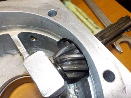

Ну и, конечно же будет произведено очередное "очеень осторожное" облегчение. Вернее сказать не облегчение, а снижение жесткости некоторых деталей за счет изготовления из легких сплавов.Изменений по хвостовому редуктору и винту не будет.На фото колесо и шестерня редуктора.

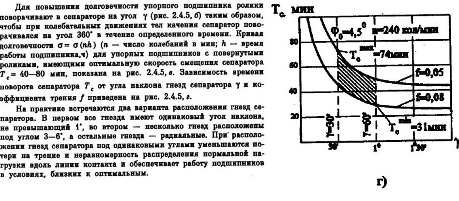

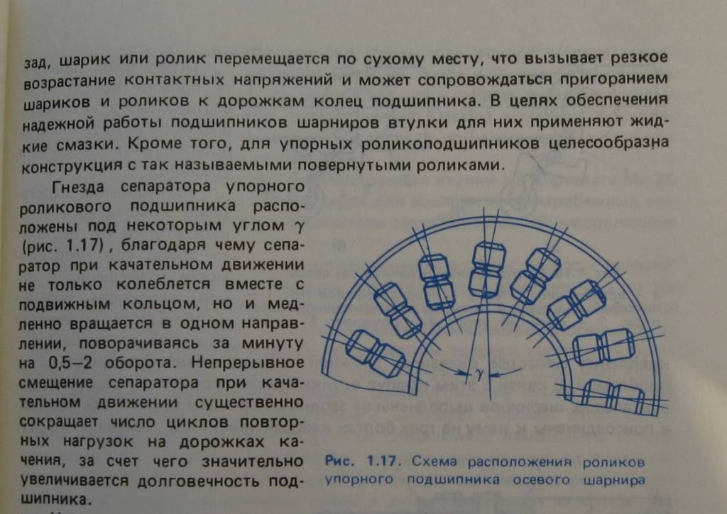

Как я понял речь идёт о упорном подшипнике рукава лопасти?
На Ми-8 ось вращения роликов развернули на 5...7 градусов от номинала, это позволило во время работы вращаться всему сепаратору вместе с роликами и не "выедать" металл в одном месте.
См. в нижнем левом углу картинки.
vert
Я строю вертолеты!
Южный Урал
Это ошибочное значение, обычно 0,5-1 градус. Либо несколько роликов на 3-6, остальные прямые. Наверное можно изготовить спецсепаратор из бронзы с повернутыми пазами.

Наиль, да я использую "молибден", но в виде МС 1000 для подшипников основного пальца качалки (на фото внизу). Результат очень хороший.Этой же смазкой "набиты" подшипники АП (скольжения)-то же очень хороший результат. Несколько раз попадал в дождик, да с в снег много летали-эта смазка не вымывается.Но вот в подшипники качения я побаиваюсь, тем более что используется "синтетика".Пока повременю, да и есть возможность  использовать масло большей вязкости.
На крайнем снимке это "ржавая"смазка. В середине -это вал муфты с "пробитым" посадочным местом.

По передней кромке, Henryk, как показывает опыт летних полетов (и на моделях 600-ка) только очень сильно "прибитые" комары и мошка (они  высыхают от удара, превращаясь в камень) снижают тягу.Я же хочу использовать скотч, как защиту от абразивного износа, пуст даже на один выезд полетать.Я  уже выкладывал, что лопасти изменились в весе, благодаря износу передней кромки, на 15 грамм, дак и то это при постоянном подмазывании и подкрашивании. Прорабатывается установка металла, но нержавейки нет такой тонкой. В свой время была такая антикоррозионная защита -Каучмап можно ее попробовать использовать.
А вот по подшипникам ...нет здесь оборудования, что бы изготовить новые сепараторы. еще в 2010 году я пытался изготовить (вручную) новые сепараторы но...Конечно можно попробовать, но только то, что предлагает Андрей, т.е. повернуть всего 4  или 6 роликов, на существующем сепараторе.Пока еще нет следов износа есть время подумать. Я, видимо, так бодро себя уговариваю, потому, что есть еще комплект таких подшипников на тот случай "если что..."
