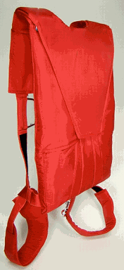

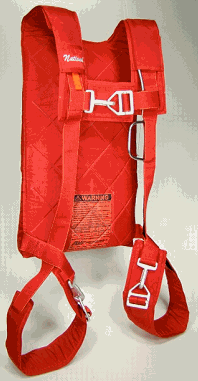

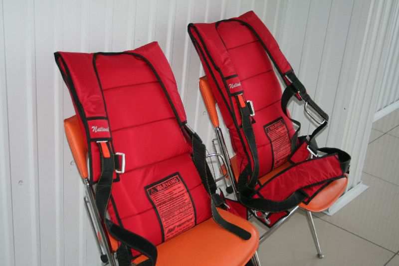

Скажите , братцы, а на А20 спассистему ставят, может у кого фотки есть?
...не боишься, что спас система в пропелер угодит???
...лучше с парашютом летай!
Покидание кабины СЛА из за небольших размеров и компоновки, в некоторых ситуациях довольно проблематично, а то и вообще невозможно. Лично набил себе шишку в банальной ситуации, после посадки вылезая из ХАЗ-30. РУС между ногами очень мешает. В А-22 с "рогами" и А-20 это сделать легче, но эффективнее просто рвануть чеку.

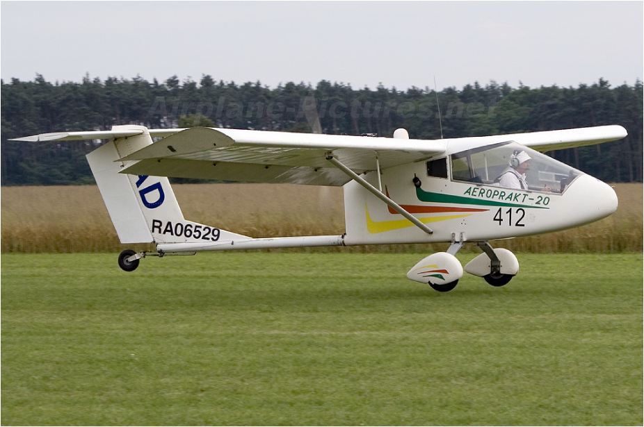

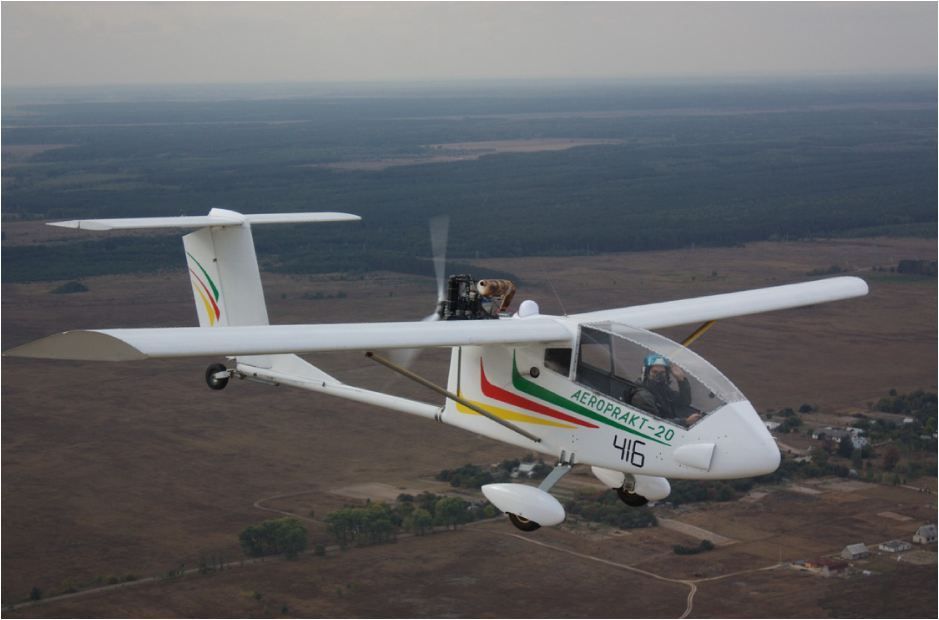

Вот я и спрашиваю на А20 спассистему ставят или нет? А вам бы всё позубоскалить :STUPID

У нас на одном А-20 уже стоит, если его хозяин сюда заглянет расскажет  🙂
На другой скоро должны поставить.
Стоят полностью внутри фюзеляжа.

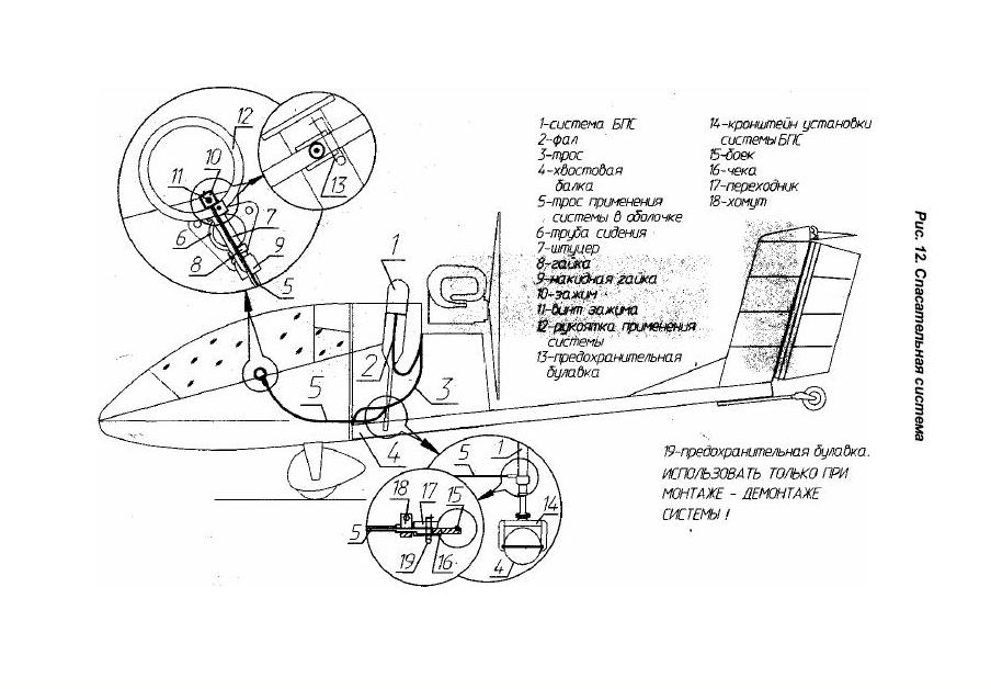

Если можно сфотографируйте точку крепления фала. Там ,я так понимаю, она за трубу крепиться?
Чертеж крепления фала и установки спас системы есть в инструкции по эксплуатации "Аэропракт А20-912". Инструкция в полном объеме есть в интеренете.
