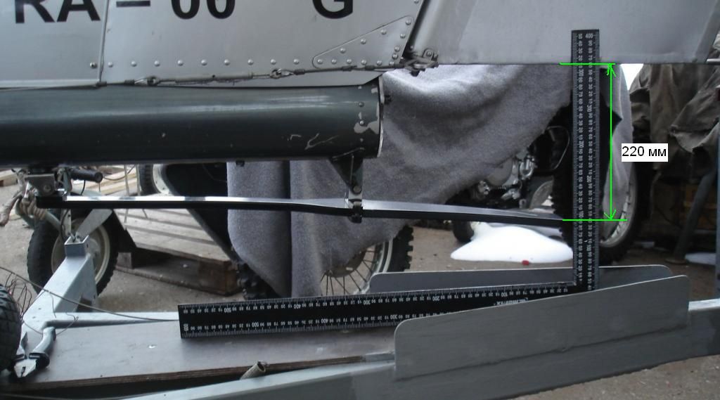

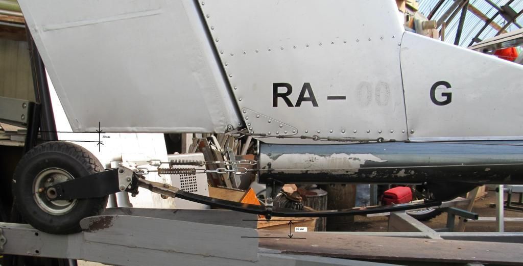

Для увеличения хода "задней подвески", начал процесс с заменой рессоры заднего колеса.
Ничего хорошего с первой попытки не получилось. Заказал рессору у специалиста с компьютерным моделированием. Изготовитель рессоры  прислал рессору, которую пришлось выбросить - под собственным весом самолета, рессора просела и колесо задевало руль направлений.

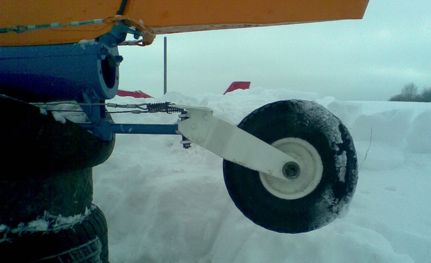

Бушвелы сейчас по стоимости как самолет, но можно поэкспериментировать с пневматиками низкого давления от квадриков.

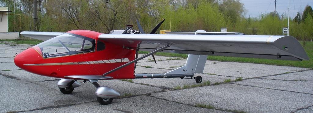

Эту тему не забыл. Если уходить с аэропорта, нужно "внедорожное шасси", как на фото.
    109,9 КБ · Просмотры: 345
Результат изменения задней рессоры на фото
Прогиб под собственным весом (без пилота)

Исходная рессора А-20 -круглого сечения из трубы. У неё можно получить меньший прогиб при той же нагрузке и массе. Кроме того, сама длинная хвостовая балка-тоже рессора. 😉
У меня на другом самолете, хвостовая рессора была из 2 титановых пластин 50 мм шириной. Очень хорошо амортизировала. Думаю дюраль на титан заменить и немного укоротить заднюю часть.

Очень уж большое плечо рессоры после задней опоры, рессору ведь ещё и скручивать может.

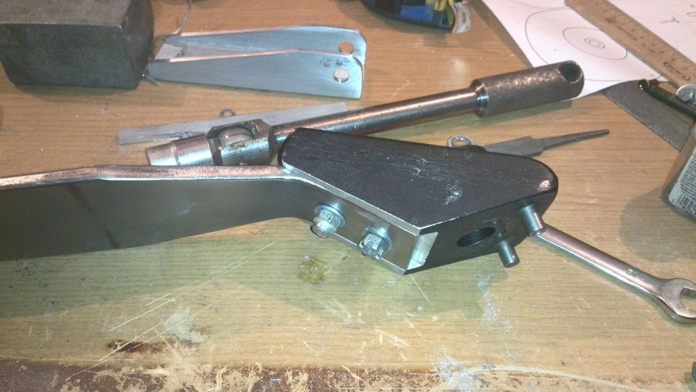

Мне тут досталась титановая рессора - она уже летала на одном из наших А-20 но оказалась мягковата - пришлось уменьшить плечо, как на ноги самолёт поставлю будет видно, что вышло.
Титановая рессора думаю - самая правильная  🙂, только сечение её должно быть прямоугольным, с соотношением граней примерно 4/3.

Самая правильная-круглая, как она была. Из закалённой стали. Или из титана, если угодно. 🙂
Круглая лучше работает на кручение, кроме того, исходная конструкция имеет намного меньшее плечо от пятна контакта колеса до оси жёсткости рессоры, что уменьшает потребное сечение для обеспечения требуемой жёсткости.

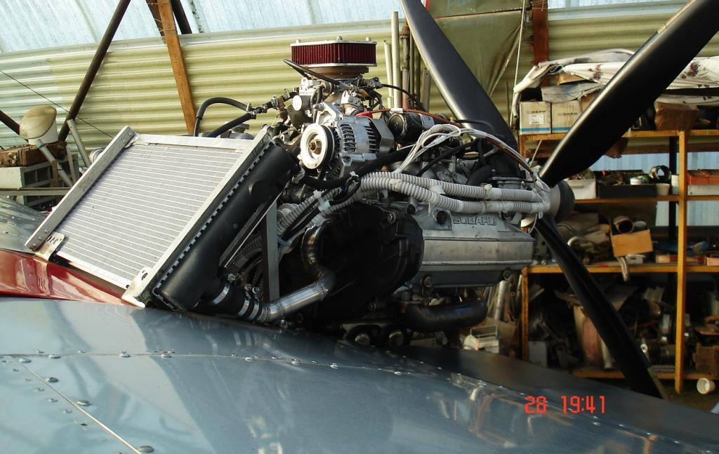

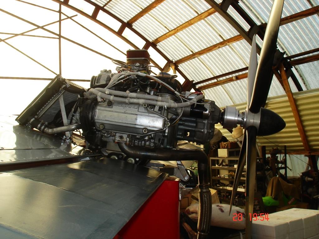

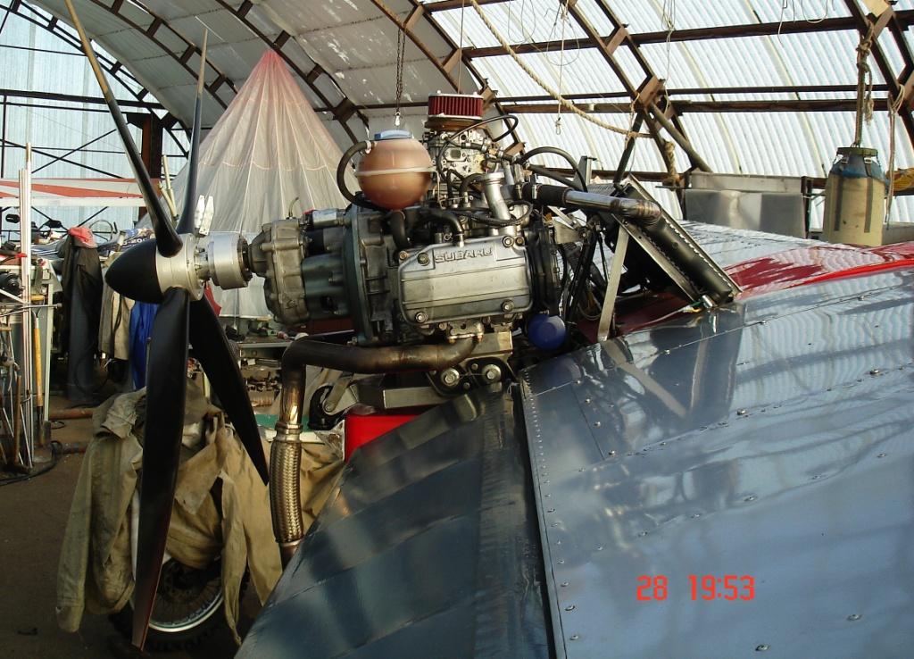

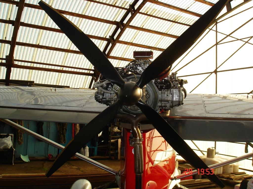

Для общей информации фото компоновки СУБАРУ ЕА-82 на А-20
    105,3 КБ · Просмотры: 373
