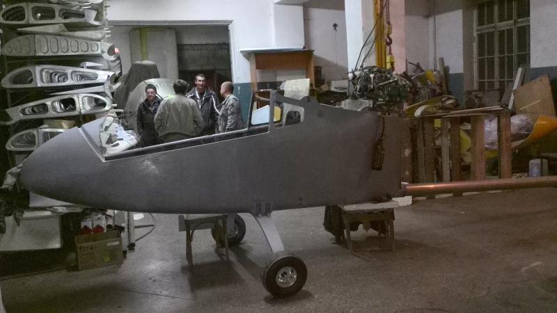

Екатеринбургское отделение любителей А-20 продолжает потихоньку клонировать самолёты ...  😉
    50,3 КБ · Просмотры: 262
...молодчики!
...почти как китайцы.
...Яковлев Ю.В. - уже давно пора продавать чертежи и комплектующие. :exclamation
...не упусти МОМЕНТ!
