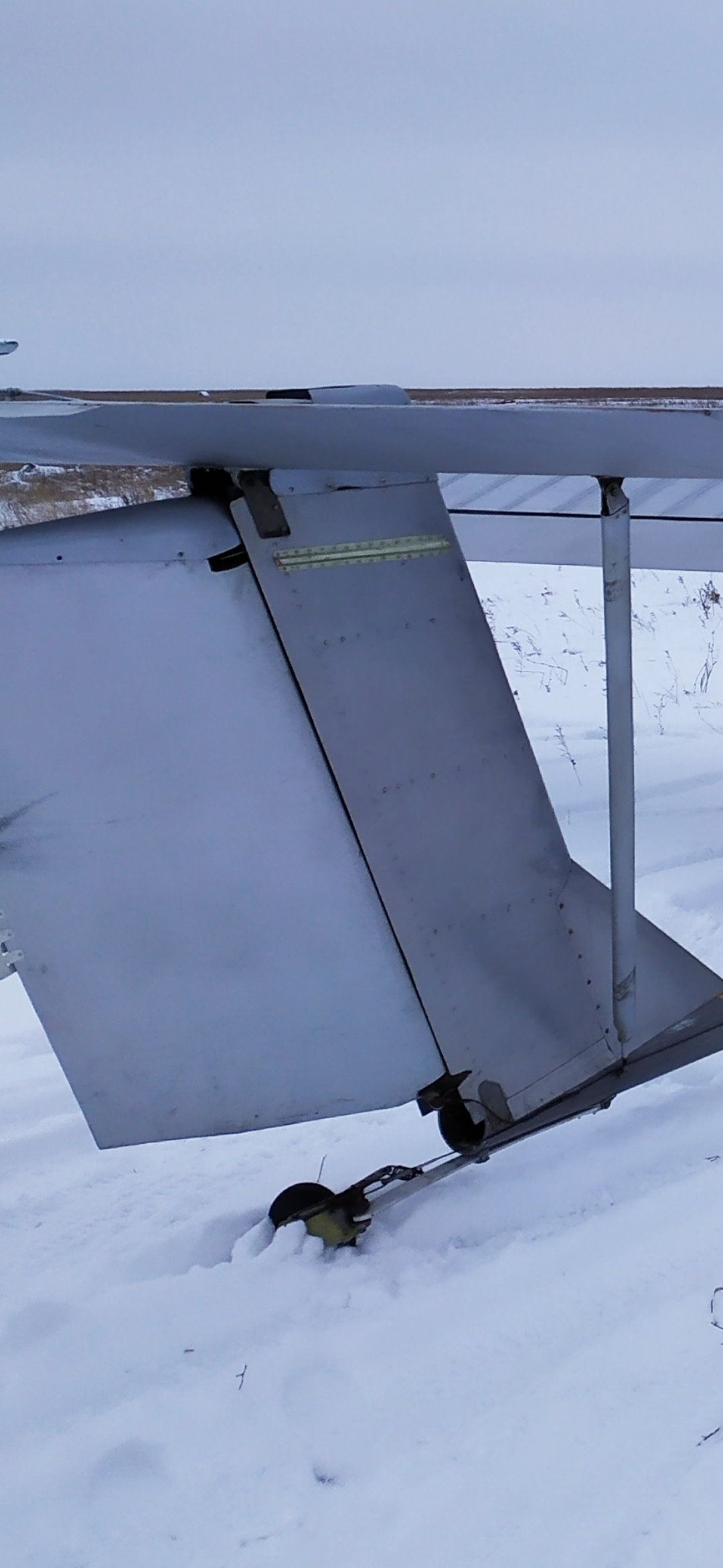

А какие у него диаметр/толщина стенки килевой трубы? Её жесткости хватает? Не "виляет хвостом" в полёте?
Yakovlyev
Я умею строить самолеты!
На оригинале изначально 120х2. Хвостом не виляет, но есть низкочастотные резонансные колебания по тангажу, если сильно давить на педали. Педали натягиваю троса РН, которые идут рядом с внешней поверхностью трубы сверху и при большом усилии в них возникают колебания. Стоит отслабить усилие на педали и колебания исчезают.
Когда кончились трубы 120х2, перешли на трубу 121х3 и эта особенность ушла.

У нас хв. балка-труба 120х3  Д16Т.

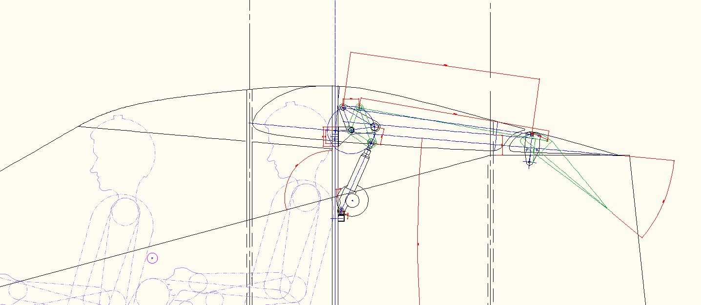

Доброго дня! А могли бы подробней показать как сделали управление по закрылкам и элеронам .Чем выдвигаются зыкралки?
С уважением.
KAA
Ненавижу Солидворкс!
Вот фрагмент прорисовки . Треугольная качалка-это Аэропрактовская сварная рамная качалка, установленная наоборот. От неё-регулируемые трубчатые тяги к закрылкам, с использованием Аэропрактовских наконечников. Привод её-SKF-овский червячный электромеханизм со штоком CAR-32. Очень тяжелый :( ,но крепкий.Ход штока-60 мм.

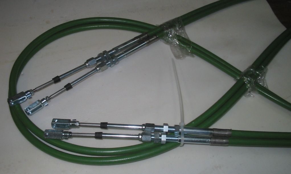

Управление элеронами-тросами "тяни-толкай"типа линейный подшипник (внутри стальная лента катается по шарикам), обеспечивающий минимальные люфты и трение.
KAA
Если вы о тросах, так это обычные "тяни-толкаи" с виду. Производства ООО-ПКП "Консис" (Украина) по британской лицензии. Для ж/д транспорта. ;D

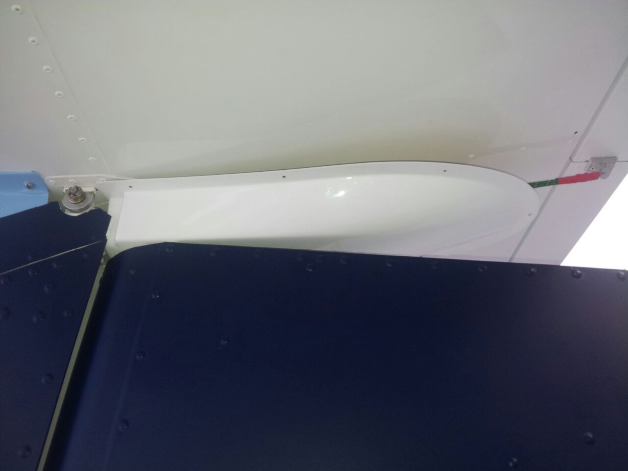

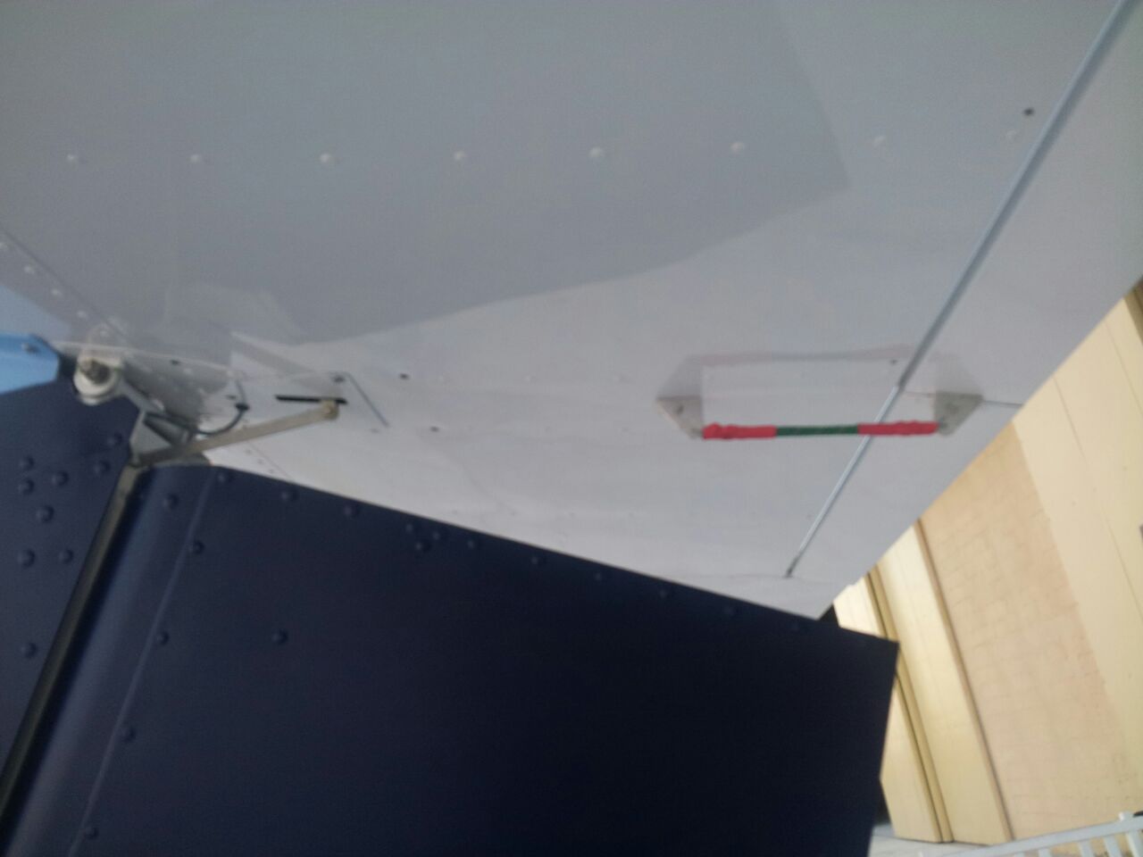

По просьбе DiamonDZ обьясняю причину явления
В полете ощущения - как будто кто то шевелит за тебя ручкой.
на его версии самолета А-20 с ЦПГО.
Мы больше 10 лет искали причину этого явления на А-36! Оказалось, что на нижней части ЦПГО, что над верхней нервюрой РН, образуются возникают нестабильные воздушные возмущения, ввиде вихрей за лонжероном киля. Они то и раскачивают ЦПГО, особенно на большой скорости. Такой же эффект, но в меньшей степени и на малой скорости, я заметил на самолете Р92 Текнам.
Для решения этой проблемы, мы установили легкий стекатель на нижней части ЦПГО, прямо за лонжероном киля.
DiamonDz
Все в небо!
Саратов
Просто ОГРОМНОЕ вам спасибо!
А отклонению по тангажу это не мешает ?
У нас на РН верхняя часть, убрана в каплевидный обтекатель.
То есть еще надо поставить обтекатель снизу между РН и РВ, что бы убрать возмущение от пустоты между РН и РВ.
