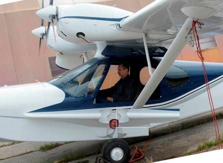

Не умаляя достоинств вашего шасси, замечу,что тяжёлое американское паралелограммное позволяет практически полностью убрать колёса в фюзеляж, а у вашего-колёса остаются полность за бортами. Т.е. для упомянутых вами самолётов, ваше решение не подходит в принципе! 😉 [/quote]
Тоже задумывался на эту тему и пришел к выводу, но так-ли это критично на наших скоростях? У Л-42(44) вообще шасси даже в обтекатели не прячутся и тем не менее честные 220 километров при 200 лошадях она за час делает...
На самом деле в шасси Ск-12(14) скрыто еще одно очень важное и очень значимое для матушки нашей безаэродромной и суровой России преимущество, кроме прочности, легкости, компактности, долговечности, ремонтопригодности, хотя и всего вышеперчисленного с лихвой хватит чтобы установка такого шасси на амфибию была оправдана.
Так вот, что еще важно - амортизационный пакет ВСЕГДА!! работает в тепле, потому что он находится в кабине которая с вебастой, даже когда за бортом минус 50!!, все равно прогрета до плюс 25. А это ресурс и стабильность в работе. Кроме того сама механика и кинематика пакета устроена так, что ее можно легко усовершенствовать на других типах амортизаторов.
Так что вот, решать вам 🙂 И да, конечно физические размеры фюзеляжа определяют многое, так простите Грумман это уже и масштаб другой и расходы...
aeroerik совершенно прав, - на скоростях таких амфибий, как "Чешки" и "Элки", стойки и колеса необязательно убирать, - достаточно поставить обтекатели. На легких амфибиях высокопланной схемы достаточных свободных объемов в зоне расположения шасси нет. Там самые ценные объемы, - жизненное пространство салона. Остается только уборка в обтекатели. Наша первая амфибия (2000 г.) А-10 имела такие жабры с поплавками, которые являлись обтекателями поднятых колес. При среднем расположении крыла, можно убирать в корень крыла (как на АСК-62). На скоростных реактивных А-50, Бе-200 и т.п. тоже уборка в обтекатели, хотя  свободных объемов там достаточно. Как достаточно технологических и конструктивных возможностей для применения схем, вроде предложенной ф. Грумман или Боинг. В отличие от нас самодельшиков. На СК-12 колеса можно частично убирать в бортовые углубления. Стойки «СиВинда» и особенно «СиМакса» компактны и также убираются в борта, но посредством громоздких ломающихся подкосов, которые невозможно нормально разместить в кабине. Посмотрите, каким огородом перегорожена кабина у Л-42 и т.п. Теряется объем для целого ряда сидений. В самом ответственном месте лодка перерезается вырезами для стоек и колес. У Грумман даже прохода не остается. Такое может быть оправдано только на сверхзвуке. Если ломающийся подкос не четко встал «в замок», то стойки складываются, а это чревато аварией, если не хуже.
@ Грей и @ aeroerik вы оба не поняли мою мысль! Я не ставил под сомнение целесообразность имеющегося на СК-12 шасси на этом типе с его ЛТХ! :STUPID
Я указал, что слагать себе дифирамбы, сравнивая с груммановским шасси, совершенно некорректно! Ваше шасси сделано совершенно по другому ТЗ. А бдь необходимость вам убирать колёса в корпус лодки, оно у вас имело бы иную кинематику, размеры и вес! Сравнивайте тогда уж с шасси Ш-2, Че-22 и Л-42, у которых колёса также не убираются а лишь поднимаются.

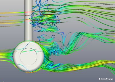

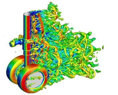

И вроде понятно что тут две вещи в одном (жабры-обтекатель), но вот обтекатель обычно позади тела.
Красивые картинки есть по этому поводу:
    28,8 КБ · Просмотры: 271
    23,9 КБ · Просмотры: 254
    21 КБ · Просмотры: 254

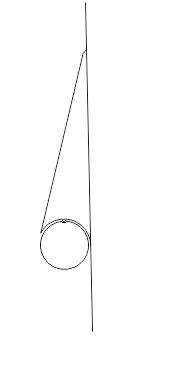

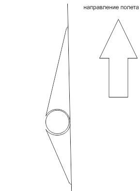

Позволю заметить что к данному варианту эти картинки отношение имеют, но не совсем то которое думаете. приложу свою картинку того что видно там. (рисовал "от руки" и весьма схематично) в итоге прекрасная законцовка, пневматик спрятан, да может и дает сопротивление, но явно не такое огромное как 2.5% на каждую сторону (мое мнение).
Приложу и второй вариант. Он еще будет иметь недостаток в плане удобства залезть в салон пассажирам (первая же попытка наверняка будет наступить на обтекатель для удобства 🙂) или при загрузке груза.

Приложу и второй вариант. Он еще будет иметь недостаток в плане удобства залезть в салон пассажирам (первая же попытка наверняка будет наступить на обтекатель для удобства ) или при загрузке груза.
Обтекатели за колесами в зоне подкосов не ставим, т.к. они мешают при посадке в кабину.  Вообще, если тело (здесь – часть подкоса) попадает в аэродинамическую тень другого (здесь - обтекатель), то сопротивление формы уменьшается. Объясняется это тем, что заднее тело, находясь в области меньших скоростей и давлений, имеет меньшее сопротивление. Сопротивление же переднего тела также уменьшается из-за сокращения разреженной области, часть которой заполняется задним телом.  За всяким телом, имеющим определенную величину сопротивления формы, остается пространство с уменьшенной (заторможенной) скоростью, заполненное вихрями — аэродинамическая тень. Если там второе тело, - даже отрицательное сопротивление, т. е. подкос притягивается к переднему обтекателю.
При желании сзади за колесами к их стойкам можно прикрепить обтекатели, которые при опускании вниз превращаются в удобные подножки.
