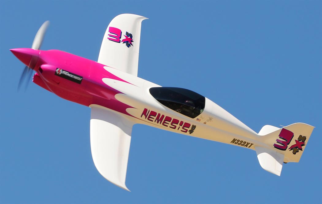

Ну-ну... где вы в пршлом видели например 2-х местный самолёт с мотором 350 л.с., готорый достигал в ГП скорости 650 км/ч?
Таки вот, в прошлом, этого рубежа впервые достигли на 1-местном с мотором 1100 л.с Аэродинамику выходит обманули?. 😉
Так же и с крылом, если его проектировать сейчас, получится в 1,5 раза меньше размахом, с тем же К и большим Су мах.
А если у этого гоночного самолёта в 350 л. с откажет мотор, сможет ли он на коротких крыльях и с малой площадью планировать и удачно приземлиться. У Пчёлки крыло, как у планера и оно на мой взгляд самое удачное! МЛМ конечно же!
Любой летающий самолёт может планировать. Вопрос только в дальности планирования.
Я о том, что шкала оценок за 60 лет изрядно поменялась, и машины бывшие лучшими тогда, сейчас заурядны, и те же результаты достигаются меньшими затратами (размеры, вес, трудоёмкость), а лучшие сейчас, тогда казались бы фантастикой.

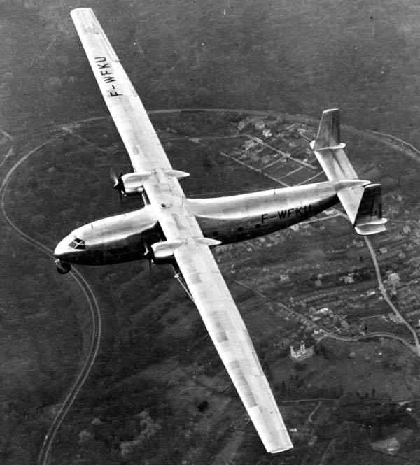

Кстати, по поводу крыла большого удлинения - ещё в 1955 году французы подняли в воздух вот такой самолёт

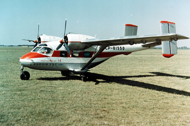

Дядька, лётчик, рассказывал, что этого самолета были проблемы с безопасностью, в частности, большой разворачивающий момент при отказе движка. Вот Аэрофлот от них и отбился, передали в ВВС, военные на них с парашютами летали.
Тем не менее есть фото Пчелок в раскраске Аэрофлота:
