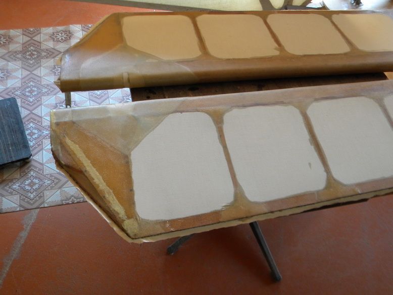

В общем пришел к выводу, что мне такой склейки не надо.
пришил по периметру задней кромки, у кабанчика и на конце руля с натяжкой. Один руль без фиксации клеем получился лучше и ровнее.
88 втирать в ткань можно, приклеивается, но вид хреновый.
Пока вчера пришивал, решил всё таки приклеить эпоксидкой.
Потому что на лобике поверхность оставляет желать лучшего, клеено давно, поэтому решил укрепить поверхность и руль в целом.

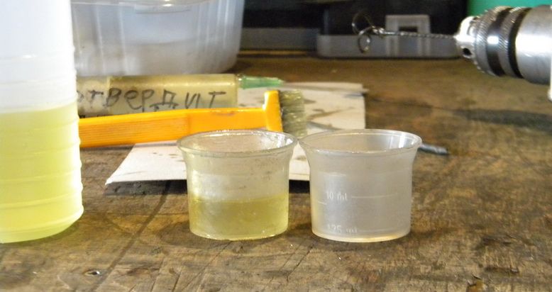

Однако, как ни странно допустил косяк, который со времён своей молодости не допускал.
Толи собака залаяла. Толи петух закукарекал за окном, но что то видимо меня отвлекло, и сам не понимаю, как так получилось, что в эпоксидку не накапал отвердитель.
И как путёвый замешал дрелью, и намазал участок. Понял что пролетел, когда поставил чеплашку на место и посмотрел на шприц с отвердителем, там поршень стоял на  прошлом делении.
Накапал отвердитель на намазанный участок и прожманькал кисточкой, хотя и без надежды.
Ну думаю, придётся провести тренировку, полевого ремонта участка плоскости с вырезанием ткани и наклейкой куска на эмалит. Нет на утро затвердело.
Сегодня измазал с особым вниманием к процедуре, вторую сторону. На улице 30. К вечеру затвердело.

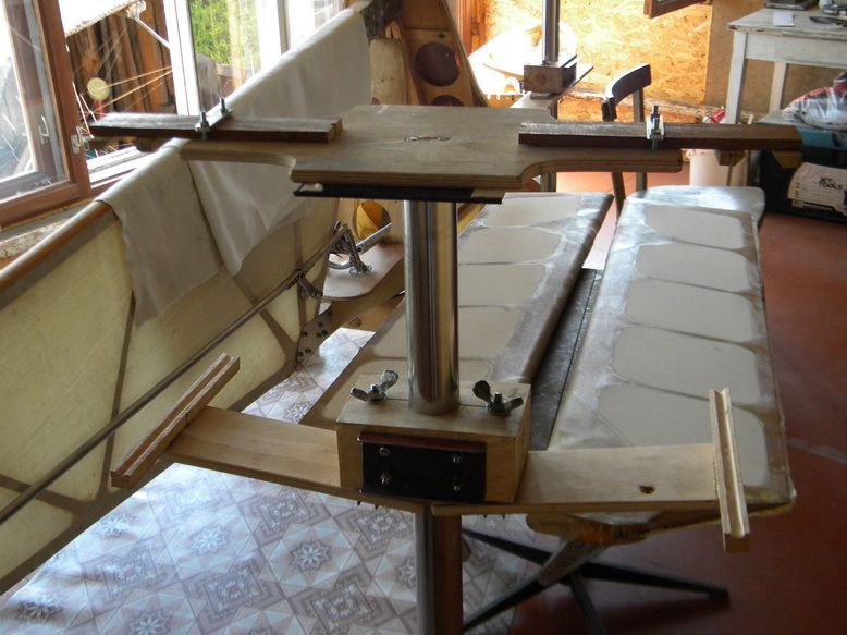

Пока вставала эпоксидка сделал барашки на 8 и фиксаторы головки болтов. Теперь стапелёк стал более удобен в использовании. Барашки на 6 куплю позже.

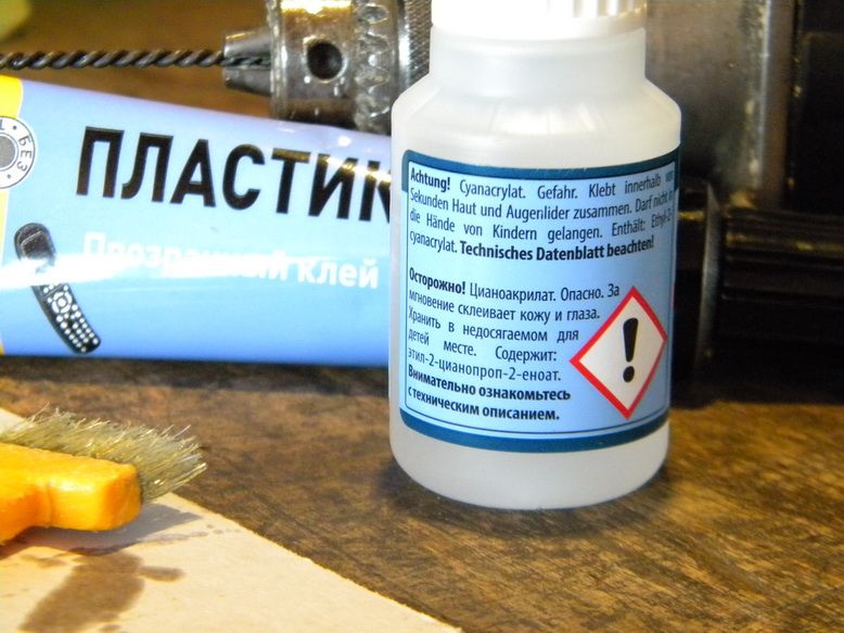

Потом съездил на лисапеде в хозмагазин, и купил его родимого. Приехав домой прочитал предупреждение,-"Опасно! За мгновение склеивает кожу и глаза!" Приоткрыл колпачок и он угрожающе зашипел пустив маленький пузырёк. Хорошо, что был в очках и держал вертикально.
Ясно представил себе слипшиеся глаза и чуть не побежал обратно в магазин сдавать ;D

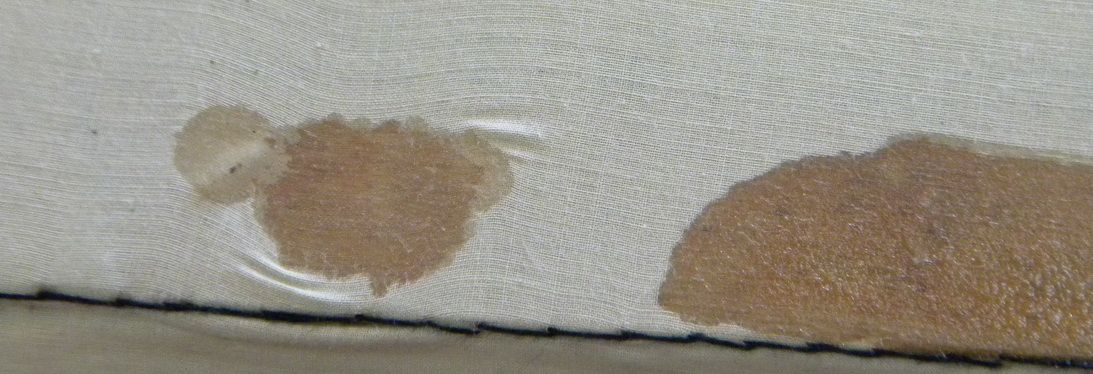

Начал вечером покрывать эмалитом первый руль.  Когда взялся за второй обнаружилось что на лобике, не засохло и как будто мокро вообще!
Везде нормально, даже на тех участках где делал накладки толстой ткани в зоне шарниров, а рядом на переходе и далее по всему лобику жижа. Что за черт!
Тут то точно с моей стороны косяков не было. Как будто изнутри что то выступило, и даже вытекло каплями!
Что это может быть? Неужели переделывать придётся!?
Какие ещё сюрпризы мне преподнесёт этот "кит набор"?
    51,1 КБ · Просмотры: 209
Похоже "страхи" мои были напрасными. Вроде бы схватывается.
Может быть здесь подмазывал остатки последнего замеса.
мешаю по 10 гр в строгом алгоритме. Ошибок быть не должно.
Завтра буду накладывать второй слой на правый руль, и первый на второй.
На первом ткань всё таки, не смотря на не слабое натяжение ткани, слегка провисла, но ни в какое сравнение не идёт с моей  первой пробой.

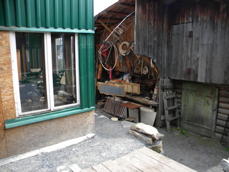

Утренняя разминка на свежем воздухе.

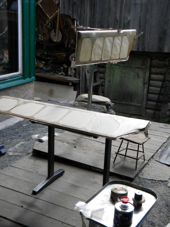

На стапеле сушится первый слой левого руля, на столике приготовил ко второму слою правый. Но тут из облаков вышло на свободное пространство солнце и я перебрался в тенёчек поближе к сараю.
    78,2 КБ · Просмотры: 199

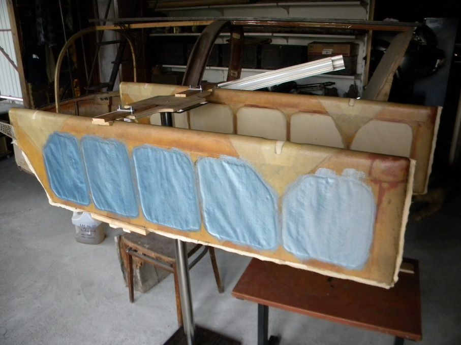

Покрывал уже с красителем и пудрой.
Сначала на одной стороне одну ячейку начиная с углов , краёв к середине. Переворачивал и покрывал с другой стороны эту же ячейку, и сразу соседнюю, переворачивал, покрывал вторую и третью ячейку, и т.д. Потом закрепил в стапеле и оставил в тенёчке сушиться.  Потом подул ветер, набежала тучка, я занёс всё хозяйство "домой", уже, немного подсохнувшее.
    87,8 КБ · Просмотры: 241

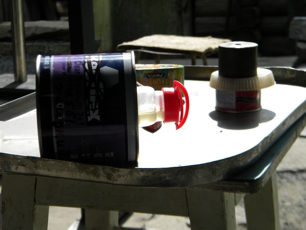

На первый слой на оба руля примерно ушло 250 гр. Банка поллитровая из под автомобильного лака была полная. Осталась половина. Её я и замешал на второй слой, добавив краситель, пудру и ещё немного 646 растворителя.
    71 КБ · Просмотры: 184

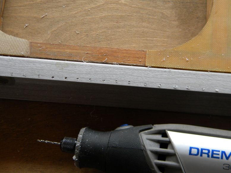

Начал подготовку стаба к обтяжке.
Насверлил отверстий 1,4мм для пришивки ткани.
