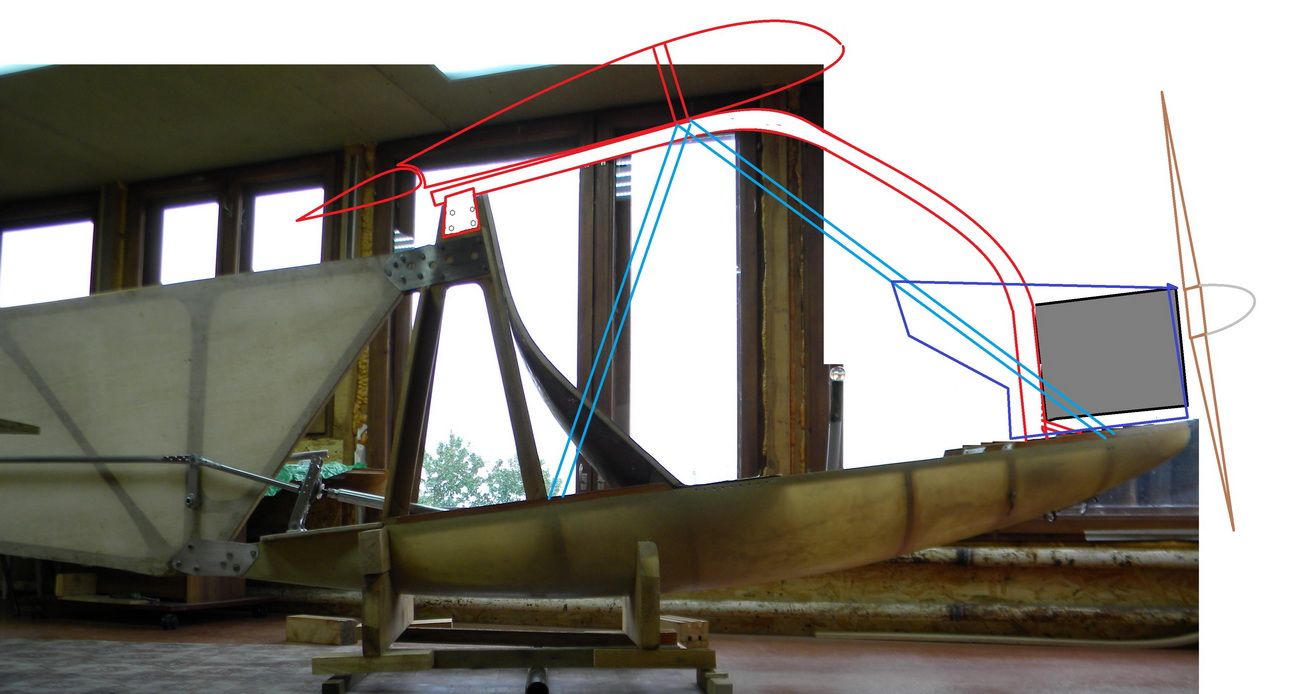

Примерно так хотел сделать. Синим цветом нарисованы два подкоса. Передний вместо тросовой растяжки, как дополнительная защита при жесткой посадке.
Теперь вот склоняюсь к положению мотора перед крылом. Но в этом случае видимо потребуются дополнительные растяжки от точек подкосов к мотораме

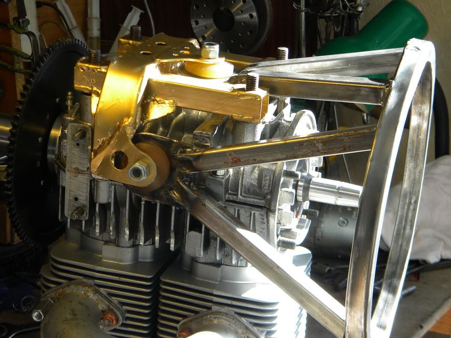

Салют ! В сообщении № 326 не понял, что за каркас одет на мотор ?

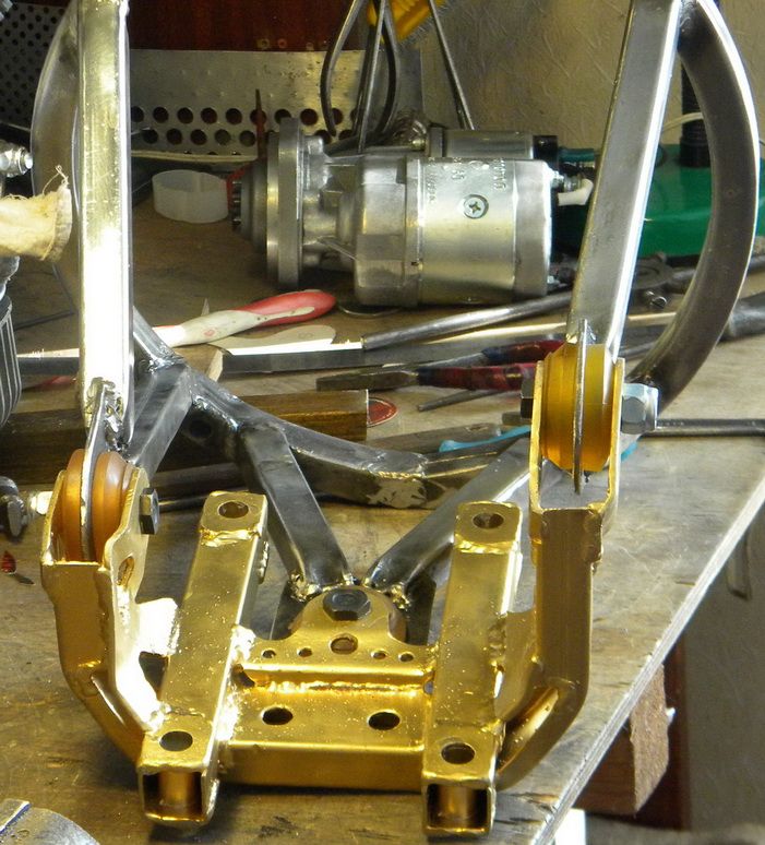

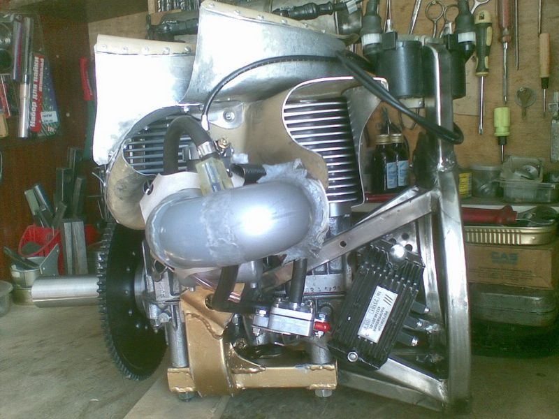

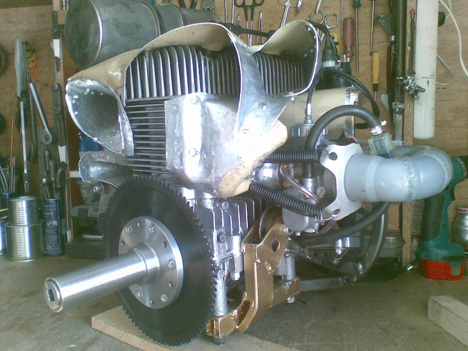

Это я свою мотораму делал, на трёх подушках в зоне минимальной амплитуды колебаний.
Птенец 2 -- сухая масса 235 кг.
У меня будет такая взлётная масса.
Моторама позволяет закрепить мотор в двух положениях, цилиндрами вверх и цилиндрами вниз. На ней же закреплены все электронные компоненты зажигания, регулятор напряжения и бензонасос. Но уже думаю для планера переделать и интегрировать её в алюминиевый пилон. Килограмма 3-4 сэкономлю

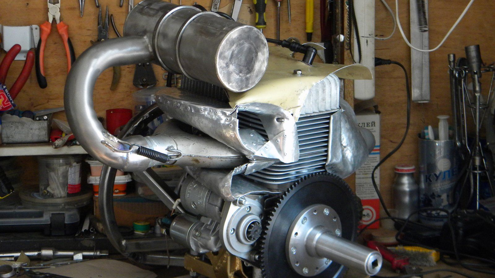

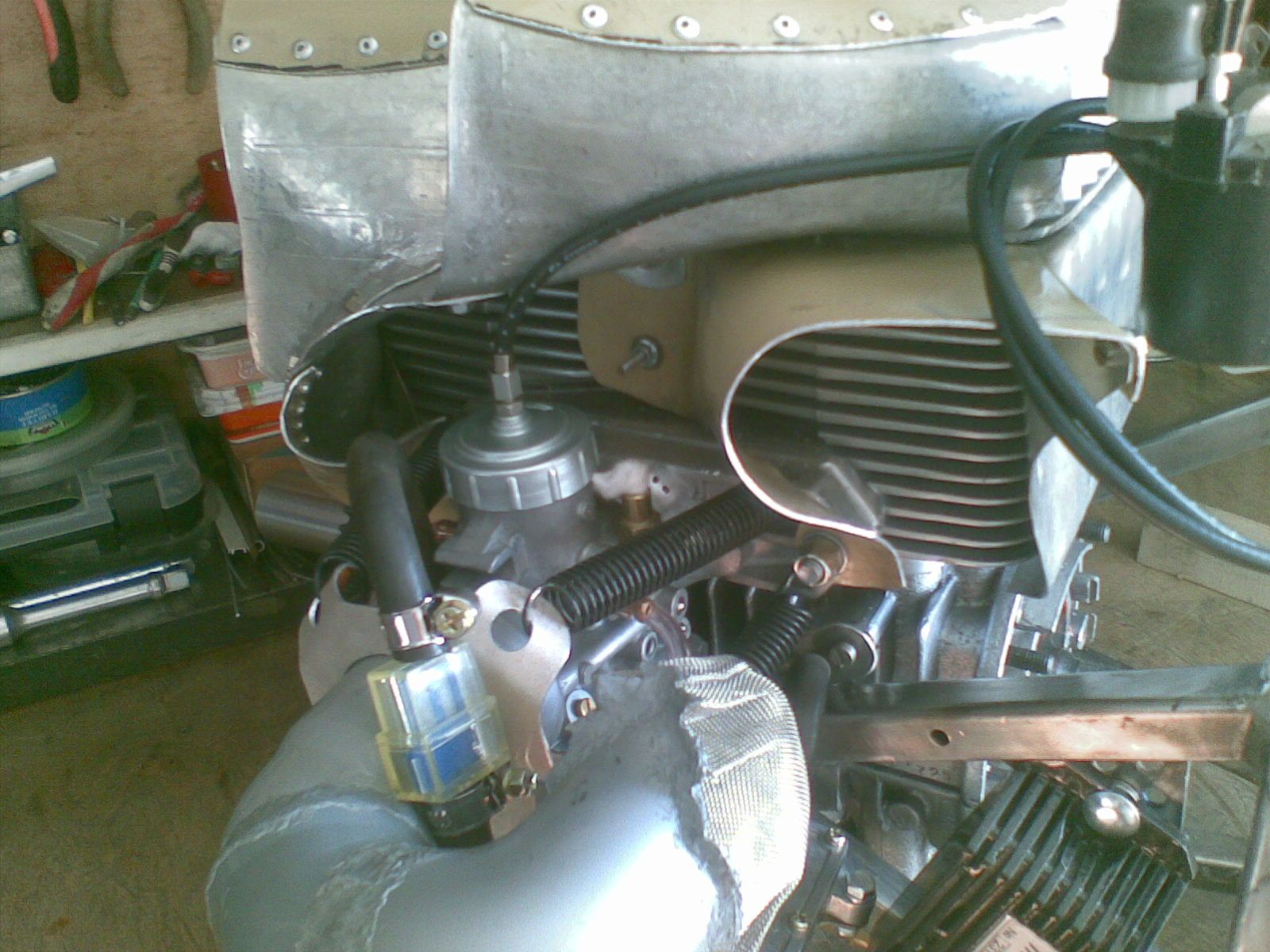

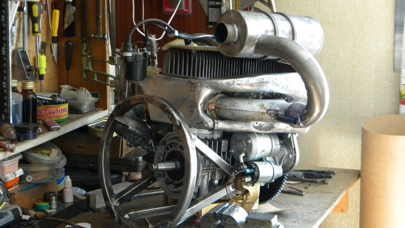

Скоро продолжу доделывать глушитель. Сейчас товарищу наждак мастрячим. Потом буду сравнительные испытания мотора делать с замером тяги вот с этой двухлитровой банкой и новым резонатором. Там и наступит момент истины. Стоит ли дополнительный вес того прироста тяги от резонатора на средних оборотах.
Здравствуйте,
argentavis !!! Восхищён вашей целеустремлённостью ! Ждём видео со статтягой с нетерпением !

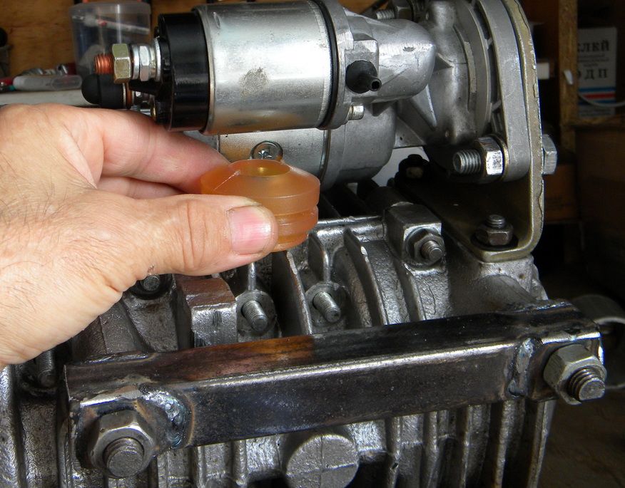

Стартёр от РМЗ-500, редукторный. Весит 3 с чем то кг. Не помню точно. Вроде в ветке про РМЗ-640 где то упоминал. Можно снять с мотора взвесить если очень нужно. Но весит практически столько же сколько и родной от бурана, если не ошибаюсь. Ссылку на видео испытаний вчера отправить не удалось. Кончился интернет на моём компе. Сейчас с нотика супруги пишу. Вот здесь видео с банкой глушителем. Videodatei
Если 3кг ,то тяжеловат . Хотел на субарик что нибудь полегче. Прикинул вазовский "прамо" компактный редукторный и поменее 3х кило , но модуль шестерни бендекса не совпадает. Так что пока в поисках.
Да, где то килограмм 5. Не помню уже точно. Где то записывал, найти не могу. Может и меньше. Можно было из 15 профиля сделать полегче было бы, а по прочности здесь с большим избытком получилось.
Субарик то, более лёгкий может и не прокрутить. Мощность с весом тоже связана. Завтра может если время останется постараюсь взвесить стартёр. Думали сегодня закончить это наждак, но дьявол кроется в мелочах. Уже второй день планируем закончить, а они всё выползают и выползают. А делать так, чтобы отвязаться не в моих правилах🙂
