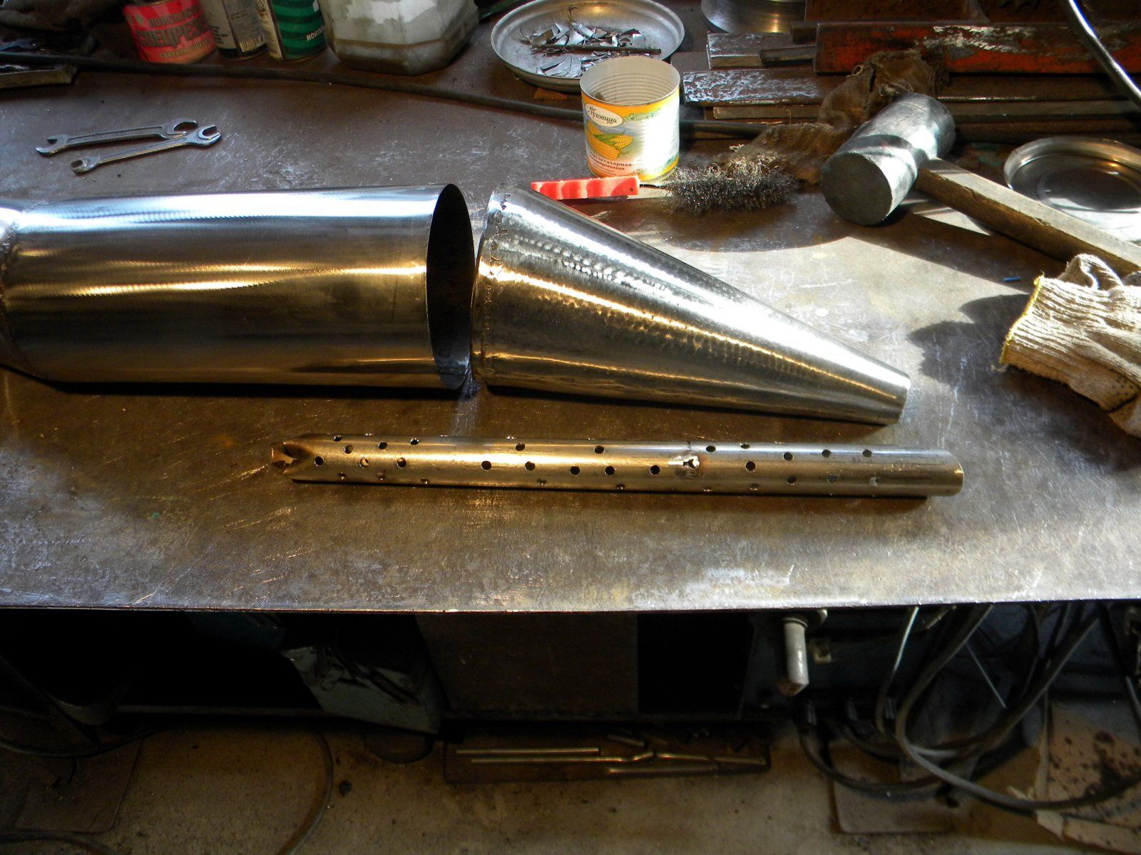

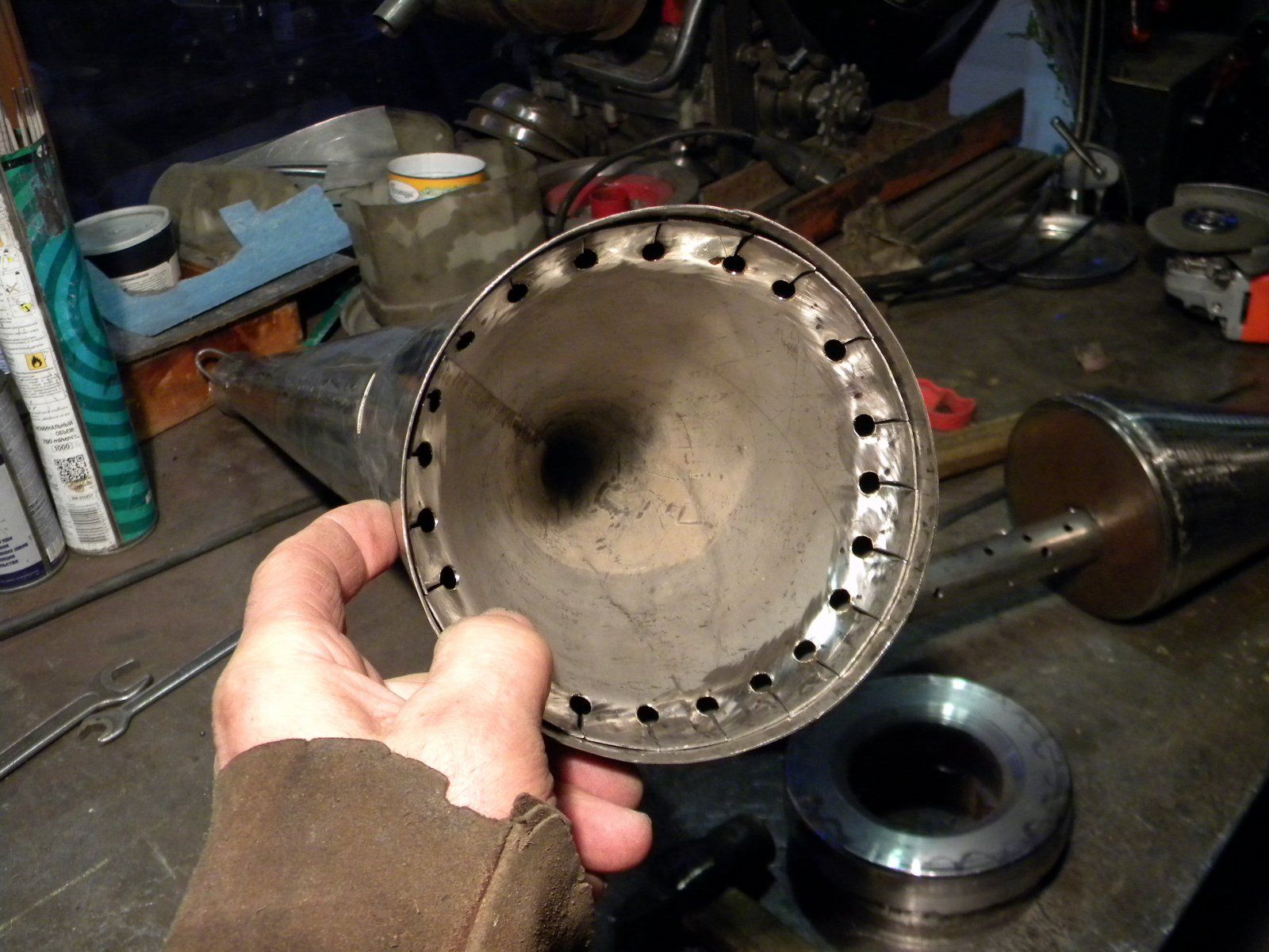

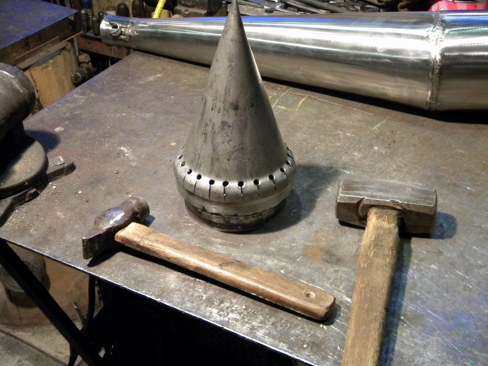

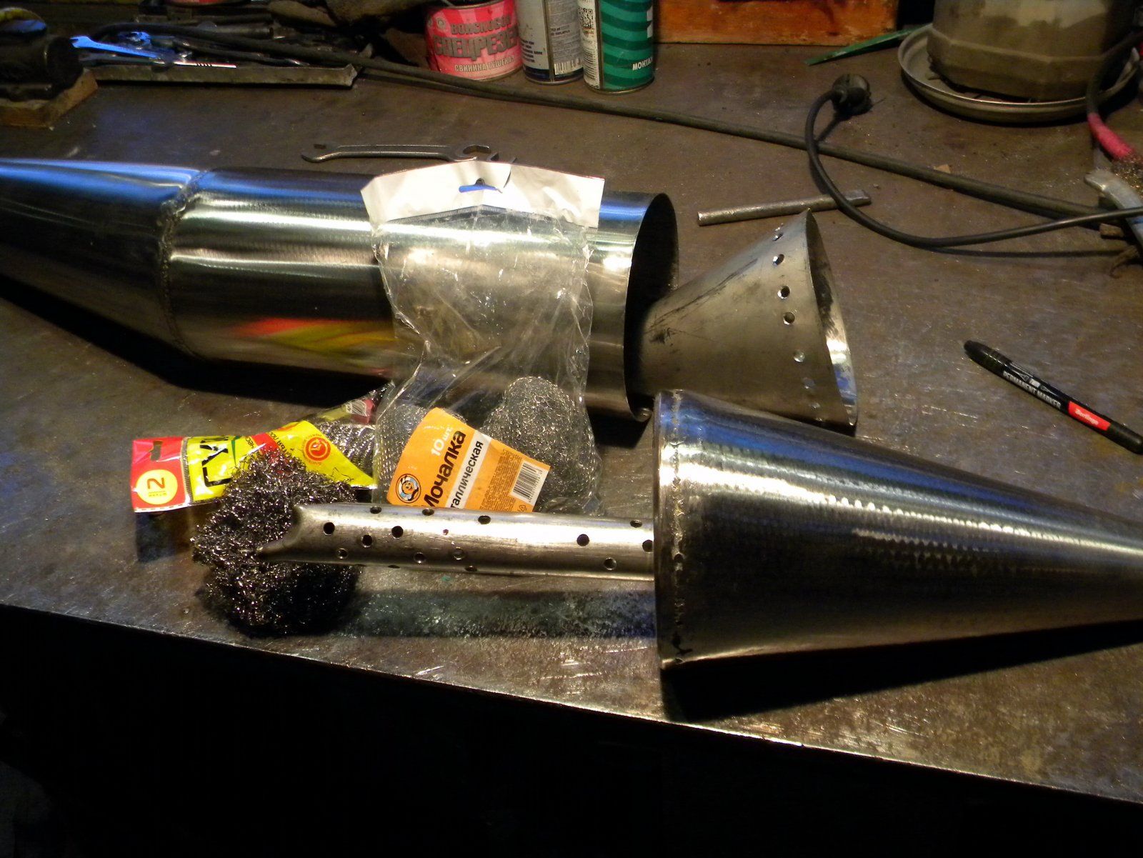

Задний конус в основании заглушен перегородкой с отверстием по диаметру трубки. Трубка лабиринт, на второй трети заглушена перегородкой. Трубка вставляется со стороны основания не до конца, и в полость конуса, через выходное отверстие конуса вкладываются кухонные металлические губки. У меня ушло 15 штук. Трубка вставляется дальше до выхода и закрепляется на конце конуса тремя вытяжными заклёпками. Резонатор заглушается обратным конусом, с отверстиями вокруг основания общим сечением по диаметру трубки. На оправке основание конуса подгоняется под внутренний диаметр резонатора, вставляется в резонатор и приваривается точечной сваркой. Глушитель вставляется в резонатор и крепится заклёпками, на случай если понадобится чистка глушащего элемента. может быть когда нибудь. Хотя можно было в принципе и приварить всё. Всё из нержавейки, поэтому прожечь паяльной лампой осадки не проблема.
Такой конструкции нигде не видел. Есть чертеж прототипа?
Кажется, что получился и не резонатор и не глушитель - Компросмисс. Требуются расчеты
Прототип мотоциклетный глушитель, который и является резонатором. Предварительный расчет делал Леонид-23, инженер уфимского моторостроительного завода. Я только немного изменил конфигурацию и добавил свой глушитель, видоизменённый мотоциклетного типа и дополнительным глушащим наполнителем. Ничего нового не изобрёл, всё старо, как и этот мотор, только в новой форме. И это есть резонатор -глушитель в одном корпусе.
Ну вот и попробовал резонатор. Снять видео не успел, фоткать тоже особо нечего было. Поставил на стенд завёл. Успел только прогреть до 140 градусов и мотор заглох. Вывернул свечки проверил компрессию. На заднем упала до 1 атм. Похоже пробило прокладку под головкой. Надо будет завтра смотреть, что стряслось. Но можно уже сказать, что глушитель работает хорошо, мотор работает тихо, слышно только гул винта. И то хорошо. Повлиял ли как то резонатор на появление этой неисправности, пока ничего сказать не могу. Более подробную информацию дам в бурановской ветке.

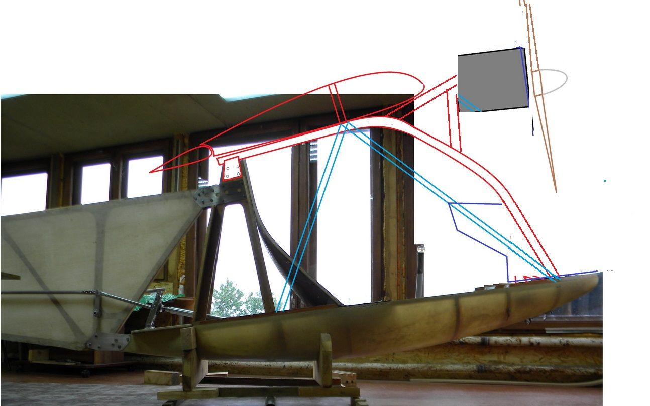

Ну вот и свершилось. принято окончательное и бесповоротное решение по расположению мотора на мотопланере. Будет над кабиной. Теперь переделал проводку тросов и электропроводки на другое положение мотора, вверх цилиндрами. Пару проводов пришлось наростить. по видимому придётся с блока контроля и управления двигателем снять сектор газа, удлинять трос и выводить под левую руку, а приборную часть дополнив тахометром расположить на приборке в левом углу.
Владимир, а если изогнутую балку заменить прямой-моторамой из двух квадратных труб (кольцевую убрать) и одной-двумя прямыми обтекаемыми стойками от движка в нос?
Да, Виктор. Я уже думал над этим.
Те каплевидные стойки, которые вы мне отдали, как раз то что надо. На стойку впереди достаточно одной. Всё равно от моторамы к точкам крепления подкосов на крыле нужно будет растяжки. А на верхнюю балку есть дюралевая труба 60х5мм. На её конце можно сделать гнездо нижней подушки, и к двум боковым пустить фермочку из дюралевых уголков.
Крайний рисунок, это просто общая концепция. Железную мотораму скорее всего уберу. Килограмма 3-4 сэкономлю. А там может и стартёр с аккумулятором выкину да шнурком буду заводить. Ближе к делу решу.

Стойки на носу крепите в одни узлы с передними подкосами .

Да не, трайк не хочу. На параплане налетался уже. А вот оставить чистый планер или всё таки с мотором, тут думаю можно и два варианта реализовать. Просто для моторизованного будет дополнительный пилон, он же моторама и несущая часть для крепления крыла при другой центровке, и два комплекта тросовых растяжек. В любое время можно поставить мотор, закрепить крылья в другом месте и летай с мотором. А пока буду делать просто планер. Это и быстрее и проще. А мотор уже готовый, законсервирован и лежит под тряпочкой на стеллаже с заткнутыми отверстиями. А там пока суть да дело может и на получше мотор наскребу. Так что всё идёт по плану 😉

У меня будет центровка меняться из-за того, что не хочу ставить ВМУ над крылом в ЦТ. Пикирующий момент, и как то неуютно чувствовать эту кувалду над головой. Пусть лучше впереди будет. Поэтому думаю, лучше иметь два комплекта тросов и подкосов. Всё равно для хранения нужна будет частичная разборка. А собирать уже не важно в каком виде. В каком надо, в том и соберёшь.

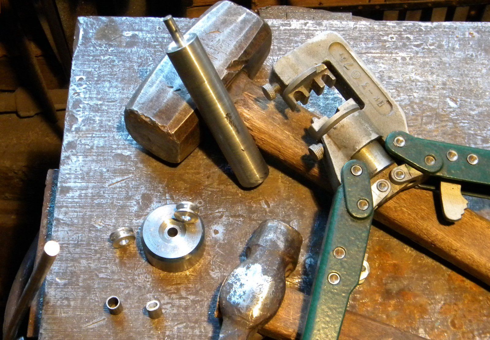

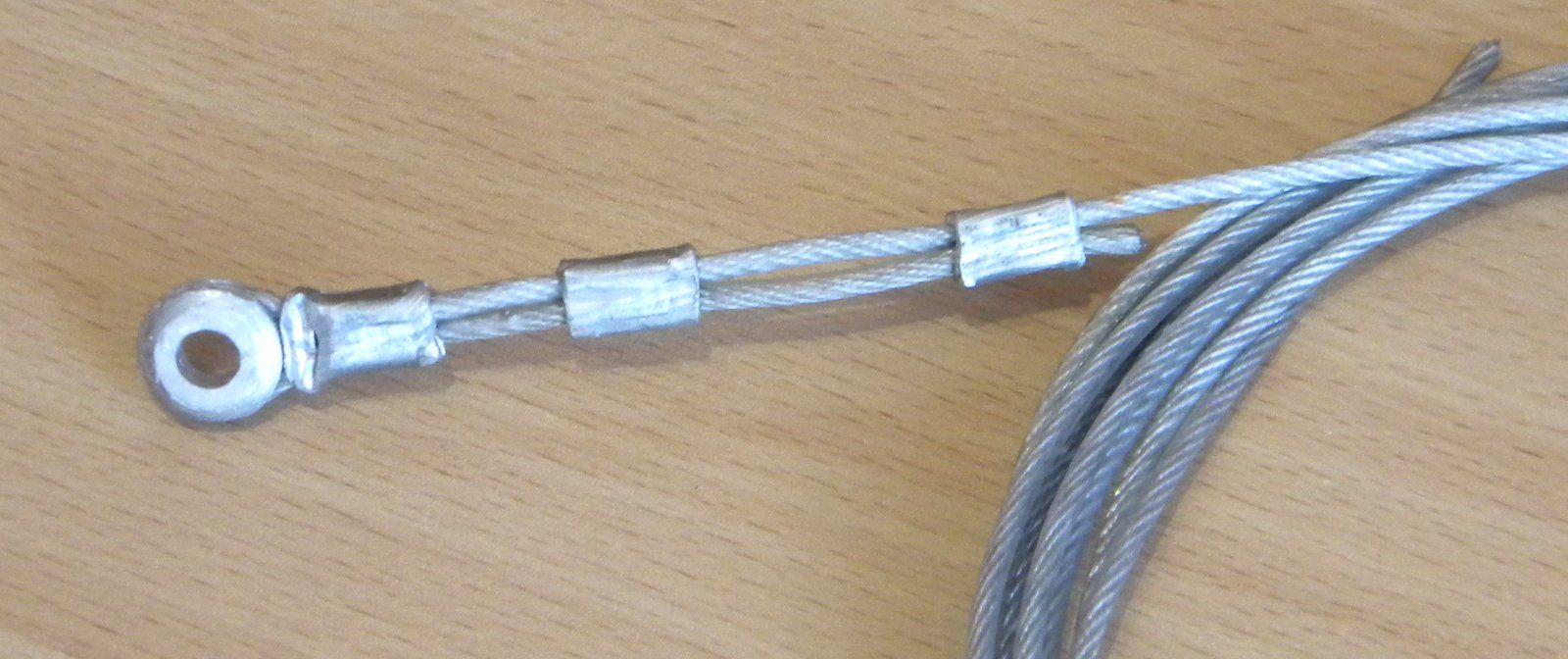

Ну вот взялся наконец за проводку тросов от педалей к РН. Вот такая заделка будет вставляться в кабанчики руля.
Выточил из алюминьки катушечки в виде шкивочков, и оправки, чтобы осаживания на тросе. первую заделал втулочками из алюминиевой трубки от холодильного агрегата диаметром 8х1 мм. Но чуть великовата и стенка тонковата под трос 3 мм.
Выточил из алюминиевого прутка 7,5 (жила от электрокабеля) вернее просто просверлил на 5 мм. Получилось в самый раз. При сверлении немного раздаётся в диаметре и получается чуть больше 8 мм наружный. Обжалось отлично.
