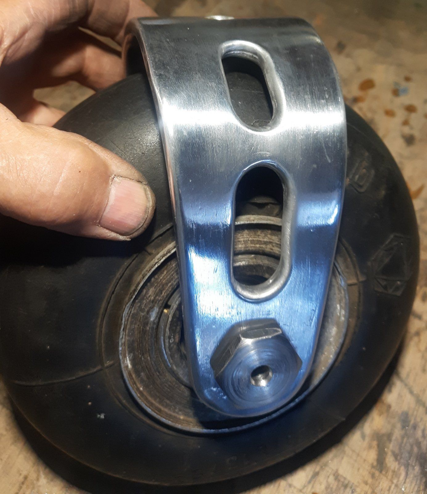

А как на возврат делали?
Я нагревал и давал остыть, и нагревал и бросал в воду, от 300 до 350 градусов с шагом 10 градусов. И ничего не получилось. Он остается твердым, пластичности практически нет. Я про обработку на возврат, и здесь слышал, и в литературе находил. Но там просто указана температура, а подробно не описано. Короче результата ноль. Это было когда я штамповать пробовал. В итоге, оказалось проще, отштамповать из АМ с последующей закалкой.
Там нужно понимать, что к примеру отжиг, это нагрев до 400 гр и остыть он должен с печью, иначе отжига не будет. Как всегда, косяк по видимому в какой то мелочи.
