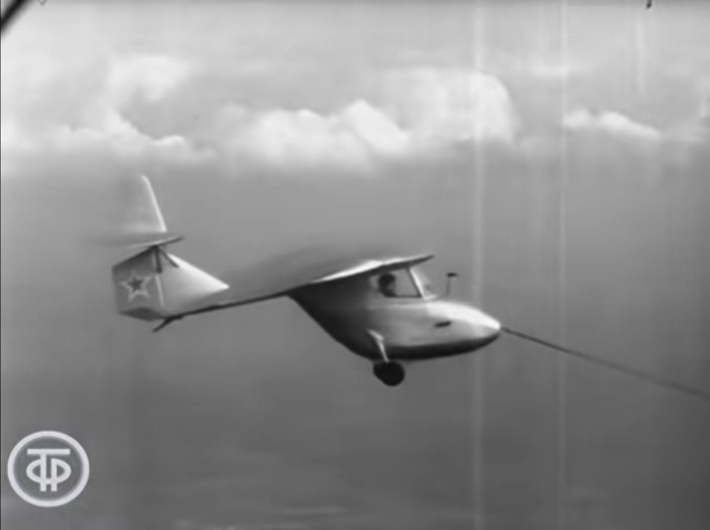

Посмотрите фильм 1964 года "Диск-крыло. "Дископлан-2"...
Маленько не так называется 🙂
...летит и приземляется вполне нормально, без парашютирования...
Безмоторный дис-планёр диаметром 5 м худо-бедно держится в воздухе по причине нагрузки на несущую площадь 12 кг/м².
У первого дископлана вообще дикие углы атаки. Видно при полёте на буксире. Прикиньте угол между тросом буксировщика и хордой крыла. Скорость буксировки за Як-12 явно больше 100 км/ч.
С буксировщика смотрится как "якорь". Впрочем, ничего удивительного 🤐

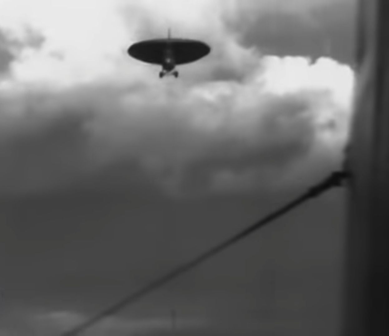

Спасибо за поправку в названии фильма, но дископлан 1 имел диаметр крыла 3,5м и площадь 10м.
При диаметре 5м будет площадь 19м.
А причём тут угол между тросом и хордой? Этот угол далеко не соответствует углу атаки крыла, так как планер летит значительно выше буксировщика.
По облакам видно дополнительную информацию , трос символизирует дополнительный вес к планеру !

Тросс указывает вектор тяги.
В фильме тросс какой-то тяжёлый и сильно провисает. Мне так показалось.
Вы посмотрите когда нибудь, как лебедкой дельтапланы затягивают. Ужаснётесь углам атаки!
1. Угол между плоскостью хорд крыла и горизонтом - это не угол атаки: угол набора при этом немалый и вычитается .
2. Сравнительно малое удлинение вкупе с естественной крутой увеличивает критический угол атаки.
3. На дисковом крыле критический угол должен быть ещё выше .

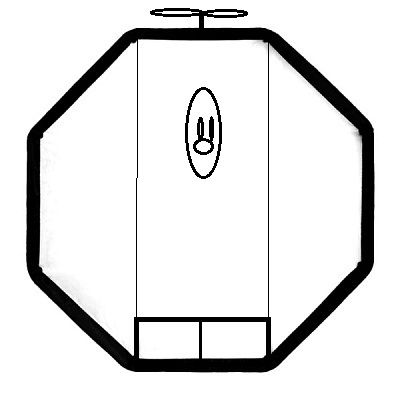

Естественно , видел это так - две отъёмные консоли .
У меня будет пять секций.
Центроплан в районе кабины шириной 700мм, в хвосте 1100. Потому что толщина крыла в районе кабины будет 200мм. И эта высота будет прибавляться к габариту впереди.
Первая секция от ЦП, в хвосте шириной 450мм, до уровня обжатого костыля, впереди 1200, до верха колес основного шасси. Она будет опускаться вниз.
Концевая, оставшийся сектор, будет подниматься вверх и ложиться на первую секцию.
Поэтому, крыло будет образовано двумя плоскими поверхностями, чтобы оси шарниров складывания крыла были в одной оси и только впереди верхняя часть будет образовано дужкой, с малым радиусом носка профиля. По нижней плоскости пройдут оси шарниров на лонжеронах первой секции, а по верхней плоскости пройдут оси шарниров концевого сегмента.
