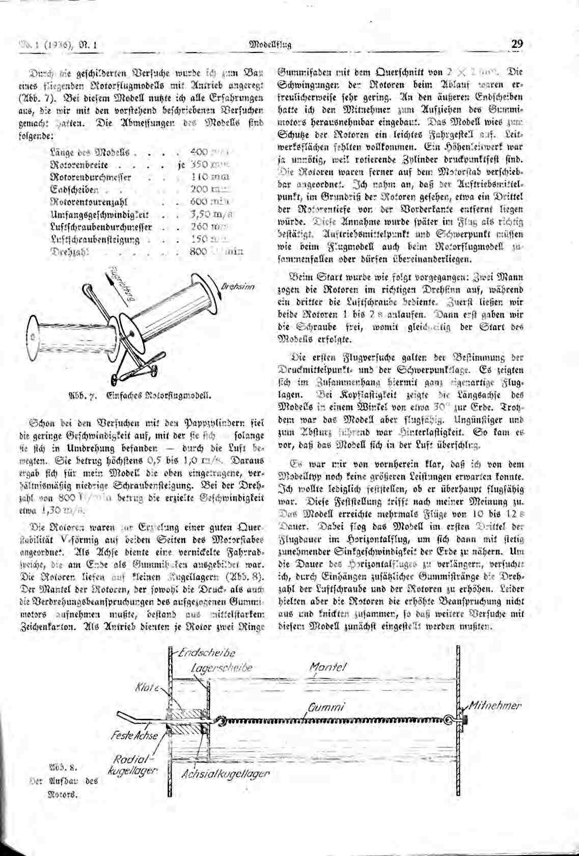

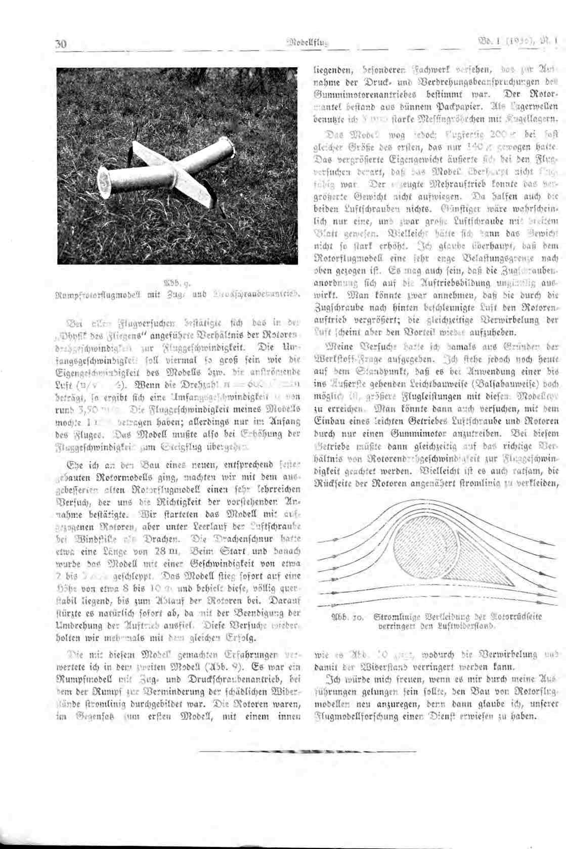

В сентябре в Популярной механике будет статья об этом:
http://www.popmech.ru/blogs/post/2591-kryilo-ventilyator/scoreid/23832/
Вот гансы подобной темой занимались в 37х годах http://www.scalesoaring.co.uk/VINTAGE/Books/Magazines/Luftwacht%20Jhrg.%201936_37.pdf  стр 34 и 35 , ну и сканы с них
