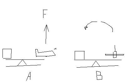

тут НИКАКОГО эффекта кроме шума в широком диапазоне частот
эээ.. а ещё вопрсик, по качелям.
меряли подьемную силу? или тягу по горизонтали?
а по крылу понятно, ему нравится когда воздух его обтекает и СНИЗУ и сверху.
    6,6 КБ · Просмотры: 266
[highlight]а тут НИКАКОГО эффекта кроме шума в широком диапазоне частот.[/highlight]
Предкрылок Болдырева эффективен только при его резонансном воплощении,т.е. крепление на плоской пружине к примеру (рессора) ?! :🙂 🙂

to deneb:Я малость наврал с размерами,написал по-памяти,а придя домой достал крыло,померил.... 🙁
bкр=120,bобщ=150(с 2-м вариантом предкрылка b=42мм),первый был 32мм.Впрочем сути это не меняет.
Весы были как на 2-м рисунке,но с карданным подвесом,т.е.могли и крутиться,но не делали и этого.
to FT:100Гц упоминалось в каком-то описании работ Болдырева,однако я плавно увеличивал частоту от нескольких Гц.
При простейшем КШМ применённом мной,получить несимметричное отклонение было проблематично.А вот симметрично угол я менял.Я ж хотел сделать простенькую радиоуправляемую модель типа пенопластовых китайских аэропланов, для демонстрации преимуществ самого принципа.
не додумался сразу заснять цифровым фотоаппаратом колеблющийся предкрылок,но то что я видел за счет стробоскопического эффекта лампы-впечатлило...
