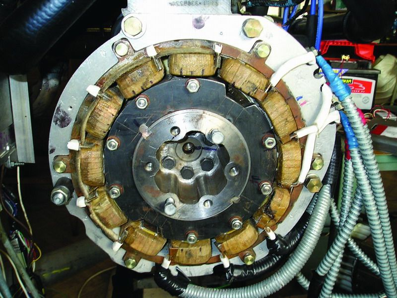

Мне кажется очень интересная тема получается если соединить идею колеблющегося предкрылка с появившимися интегрированными стартёр -генераторами от гибридов.Заманчиво использовать мощный электромотор для колебания предкрылка.Тогда видимо появляется возможность значительно уменьшить размах крыла да и мощность винтомоторной установки,от которой совсем отказываться ,на мой взгляд,не стоит...При этом гарантировано значительно улучшатся ВПХ, и наверное при регулировании амплитуды колебаний предкрылка и потребная мощность горизонтального полёта.Уменьшение размаха приведёт соответственно к значительному увеличению крейсерской скорости .
    106,7 КБ · Просмотры: 234
-при нестационарном обтекании \колебательный режим\ оказывается,что удлиннение крыла не имеет значения.
к тому же можно получить намного больше коэфф.нес.силы чем при стационарном..
поэтому оставлять малоэффективный винт=проблемматично.
Чё-то мне идея "подмахивать" предкрылками пропеллеру кажется порочной.Наберётся куча лишнего веса,а высокой скорости уже не будёт. Это как применявшееся сочетание поршневых моторов и ТРД на самолёте в 40-е. Ни-то,ни сё.
Лучше уж высокомеханизированное крыло,обдуваемое парой винтов! :IMHO
Действительно - "болдырь" винту - как собаке пятая нога!

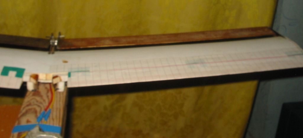

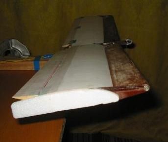

А предкрылок у него дествительно работал.Только он должен быть жестким на кручение, иначе не получится ровной пелены потока обдувающего крыло.
На днях достал своё крыло,стряхнул пыль и подключил движок к аккумулятору.Сделал фото. Видно,что существенных деформаций предкрылка при колебаниях нет.
Пробовал подпустить дым от индийской благовонной палочки,видел как струю дыма затягивало через переднюю кромку на ВЕРХНЮЮ ПОВЕРХНОСТЬ ПРЕДКРЫЛКА.Это озадачило. :-?
Было бы интересно узнать мнение
Jon SU и ВВП на сей счёт. 😉
КАА, а есть какие-нибудь данные по модели:
- мощность движка, частота и угол колебания предкрылка, и пр. ТТХ?
Проводился замер тяги?
типа почему возникает горизонтальная тяга при махании веера.
