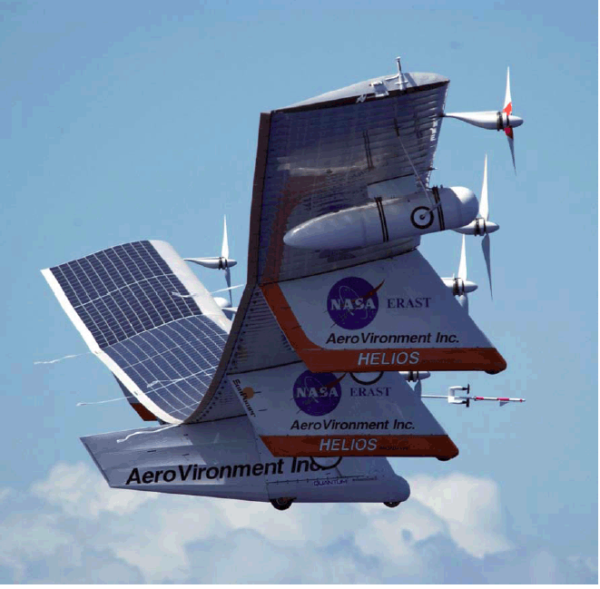

Я делал когда-то ЭДУВТ (электродвижительную установку вертикальной тяги с двигателем 30 кВт - тяга была 350 кГ,т.е. 11.7.кГ/кВт - без проблем.
Если это не секрет, то не смогли ли Вы поподробнее обрисовать эту установку так, чтоб её можно было повторить. Ну Ооооочень заинтересовало. Я думаю это дало бы новое направление в аппаратах с вертикальным взлетом. Тут на форуме у многих чешутся руки попробовать.
Но если это большой - большой секрет, могу ли я надеяться на кое какую информацию на личную почту. Обещаю молчать как рыба, а все что прийдет в голову обязуюсь сообщать только Вам.

Все это хорошо! Но если не брать последний пример с "множеством винтов", то что будет с любым из этих ЛА при отказе двигателя? Особенно мне понравился господин так лихо рекламирующий свою модельку (с видео) для нужд СЛА. Его посадить туда, гада и ВИХРЬ-30 поставить. Вот я бы посмотрел как он летел бы, и гадил!
Это когда из себя выведут! А Этот придурок? Перенос энергии? Прочитал сайт - безумие!
