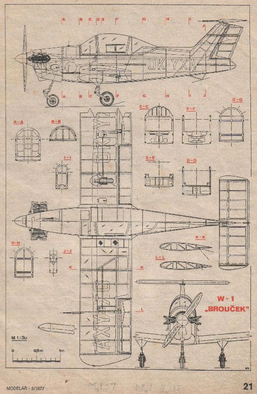

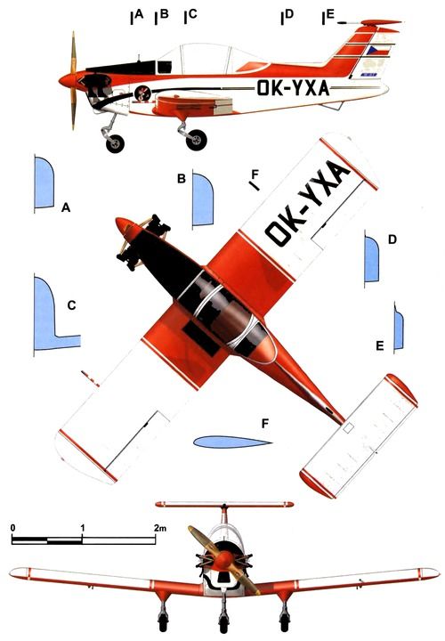

Прекрасная  одноместная  машина,  незаслуженно забытая  ,прекрасный  пример  для  повторения. 😉https://youtu.be/eGUB8Lxr2mI

По К-К вроде стык? Вряд ли быстроразьемный. Не про нас...
А  Т-образное оперение на низкоплане не чревато?

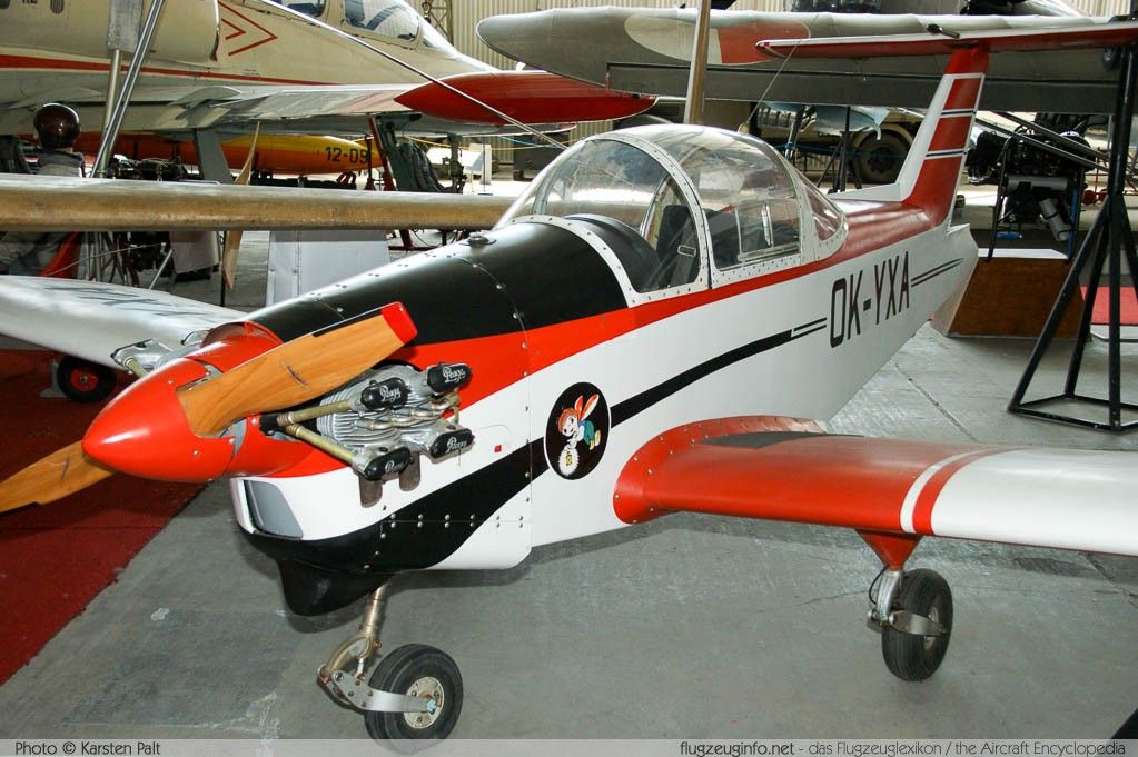

Чего бы и не повторить?Трехлитровый безредукторный воздушник в 75 кобыл и весом в 67 кг c сухим картером в каждом втором гараже лежит)))
Близкий по размерам самолет Петра 663 на базе Тэтчера Т-4 полетел на половинке от этого мотора,в честь которой его Прагой и окрестили.На Хонде как говорится "ващще аггонь" летает!Профиль зачем Броучеку кстати такой-типа пилотажник?
Нет крыло  разъемное  консоль  делится  сразу  за  шасси ,что касается Т образного оперения так это заблуждение на SD1 тоже такое и на  J2 так же все прекрасно там работает.Самолет подкупает своими летными качествами, а с мотором РМЗ 500 летать будет  совсем хорошо. Вот задумался, что то ещё смастерить такое..
Нет  чертежи  придется  разрабатывать  самостоятельно  относительно  рисунка  в  Моделяже.Стык  скорее  всего  там  прямо  к  фюзеляжу. 😉
