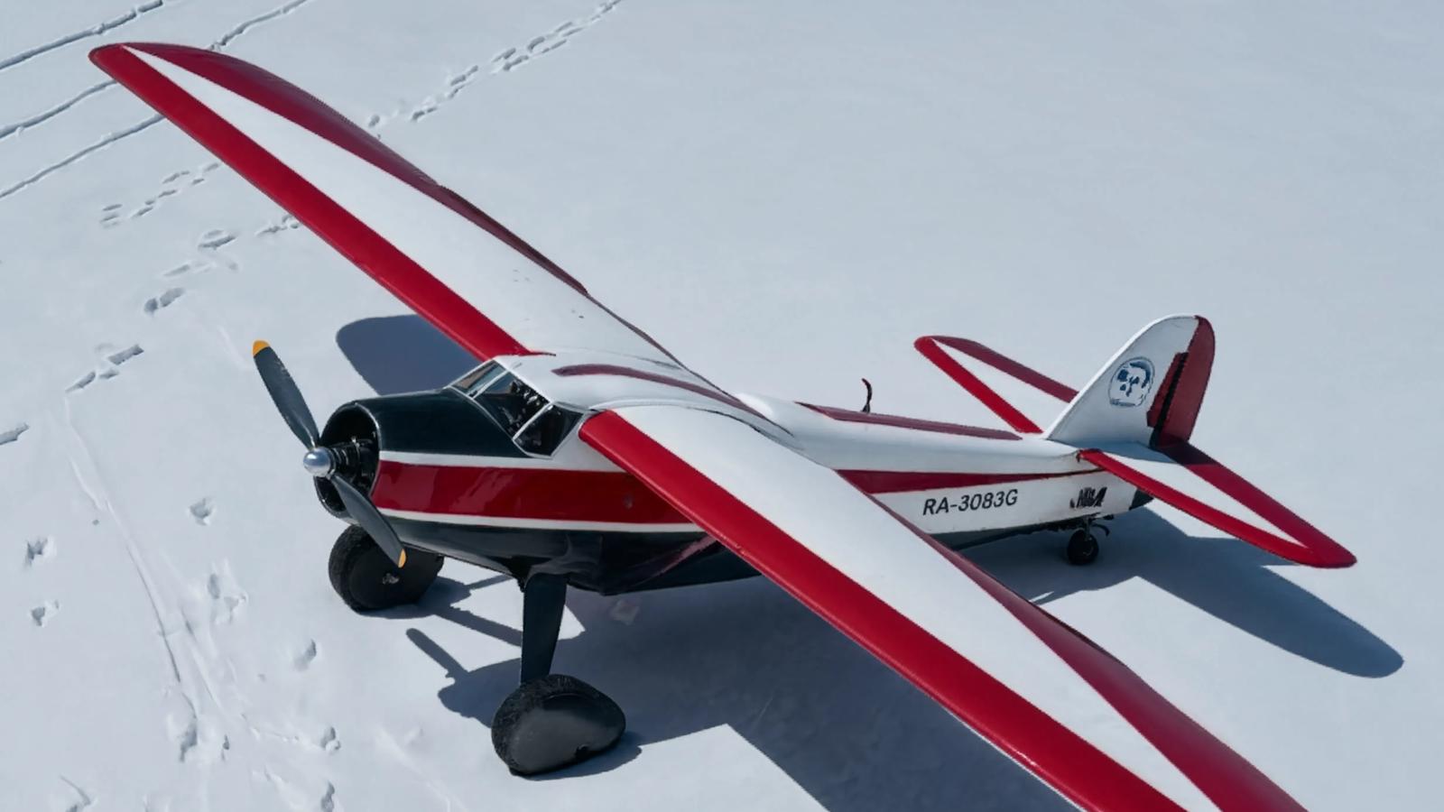

Для взлетного бустера для Ритма-7 имеет смысл смотреть в сторону отключаемого после взлета приводного нагнетателя с механическим, или независимым электроприводом. Электрический даже проще и легче реализуем по нонешним временам. Ритм-7 можно почти безопасно дуть до 0,4 бара избытка, что даст на взлете 350-375 лс. Разбег сократится процентов на 40, а то и в половину. На 5 мин работы система с моторчмкрм примерно на 22кВт будет весить килограм 50. Вся, с улиткой, мотором, проводами, байпасом и тд. Бенз лучше бы 95/98/100. Хотя может и сильное обогащение на 92м при наддуве спасет.
