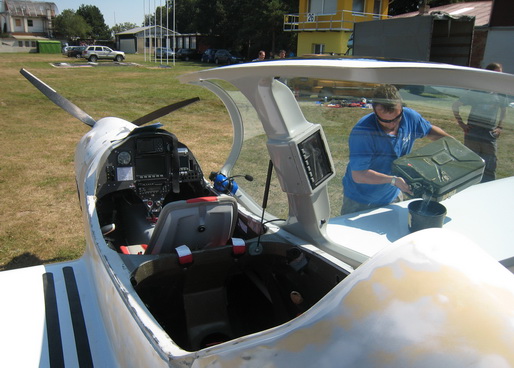

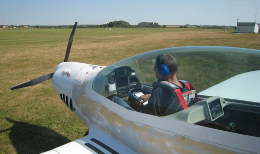

Есть предложение обсудить сравнительно новый и незаурядный самолет  COMP-LET Shark
www.shark.aero
И первый вопрос, а сколько он должен стоить, чтобы успешно продаваться в России?

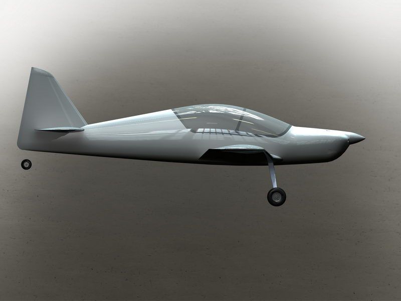

Да ладно, очень приятный самолетик, и с десигном у него всё впорядке и летает реальные 300км/ч при широкой, просторной кабине, и колеса не игрушечные.
И кррыло нормакльной площади, с хорошей механизацией, соответственно взлетно посадочные тоже хорошие.
Хороший самолетик мне "нравица", я такой же делаю, только у меня ещё пилотаж +8 -4 будет делать.
Думаю эту рыбину по 100 тыс. евро будут у нас покупать точно, только надо привести и рекламу устроить как Чел авиаторы. Самолет у Чел авиаторов на порядок хуже по лтх :IMHO и ничего продают.

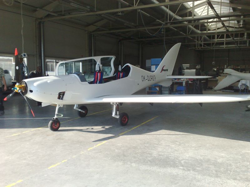

Для достижения минимального аэродинамического сопротивления  у самолёта SHARK авиокомпания разработала свои собственные технологии, предназначенные только для этой модели. Основой идеи для снижения сопротивления стала форма тела акулы. Плавно обтекаемый воздушным потоком аэродинамически эффективный фюзеляж, гладкая поверхность всего самолёта, полуэлептическая форма крыла - являются заслугой профессионалов Словакии и Чехии, которые обладают огромным опытом в области конструирования и производства самолётов. Двухлонжеронное крыло имеет специально расчитанный профиль, соответствующий только аэродинамическим особенностям Sharka. Это позволяет достичь ему столь исключительных скоростных параметров в полёте при сохранении высокой                маневренности и лёгкости в управлении.

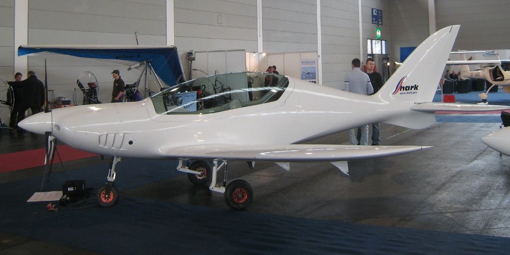

Весь самолёт построен из композитных материалов, а его поверхность покрыта ПВХ (поливинилхлоридной) пленкой. Кевларовые и карбоновые сотовые заполнители в сэндвич-панелях позволяют достичь наилучшее соотношение веса, прочности, жесткости, обеспечивая требуемую безопасность конструкции.                  Фюзеляж типа монокок составляет одно целое с килем хвостового оперения. Кабина имеет современное приборное оборудование, а два сидения, расположеные в кабине по типу тандем, для удобства имеют подлокотники.Фонарь из цельного стекла открывается вправо.                                      Двухлонжеронное крыло механизировано,закрылки приводятся в действие электрическим сервоприводом. Хвостовое оперение свободонесущее,вертикальное классической схемы. Управление триммером осуществляется тоже с помощью электросервопривода. Шасси-трёхстоечное, убираемое,                          с управляемым носовым колесом. Основные колёса тормозные,                    с гидравлическими дисковыми тормозами
