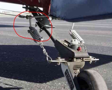

Про простую опору (тупо костыль) разобрали про дифференцированные тормоза разобрали, а расскажите бывалые пжлт про управляемую хвост опору. Какой вариант выбрать. Там тоже сильно неоднозначно и компромисс на компромиссе. В башку лезет самый простой = колесо(колесико) на оси поворота РН . Далее идут самоориентирующиеся (а-ля тачка магазинная тележка😉) потом на пружинных демпферах или вообще с включаемым-отключаемым стопорением поворотов но это все усложнение утяжеление. Имеется ввиду для легкой авиетки драндулетки до 115кг. Или все же остановиться на самом простом неповоротном и забить на технические выкрутасы.
На технические выкрутасы точно забить, но сделать поворотным, управляемым через пружины.
С костылём, при хорошем обдуве киля с РН, тоже можно, но управляться будет плохо; придётся периодически выскакивать из самолёта, чтобы довернуть в ручную. Без тормозов управлять можно будет только на большом ровном поле.
Жёсткое управление на лёгком самолёте не нужно, живучесть конструкции плохая.

Про фото. Видеть то я это видел. Кто бы объяснил, не механизм действия а, как бы это сказать, физику процесса влияния на устойчивость или управляемость. Вроде как когда хвост навесу но скорость еще мала(РН слабо эффективен) , педалями сравнительно энергично но на короткое время двиг-двиг, и тут хвостик опускается на землю а колесо его швырь в лево, в следующюю секунду пружины нна тебе в обратную как мячик прыг скок только по горизонту. Не? Ну или в обратном порядке, когда сначала катится по земле и в следующую секунду(секунды) рраз и в воздухе а РН еще плохо уп....

При рулении по земле дал ногу - РН отклонился. От него через качалку пружина тянет хвостовое колесо - самолет повернул.
А если колесо уже в воздухе, то значит стабилизатор с РВ и РН, соответственно, уже эффективны.
Не усложняйте!
Это без пружин в управлении такое наверное возможно, с пружинами как раз такого не будет.
Надеюсь, конструктивно на вашем самолёте ось поворота колеса впереди точки опоры.
Я считаю что так как показано на фото, делать
нельзя.
Пружины от вилки руля направления к колесу должны быть натянуты и не иметь никакого люфта.

Пружины к заднему колесу у меня натянуты конкретно жостко. Управляемость хорошая. Но я уже исал что при полётах по кругу сажусь на два колеса и взлетаю с них же, не касаясь задним.
А вот при полной посадке , для снижения дистанции , подкрадываюсь к посадочной линии на высоте полметра и замедляюсь до срыва потока. Плюх, и тут же ручку на себя чтобы заднее колесо добавило торможение. А уже только потом начинаю аккуратрно давить на тормоза.

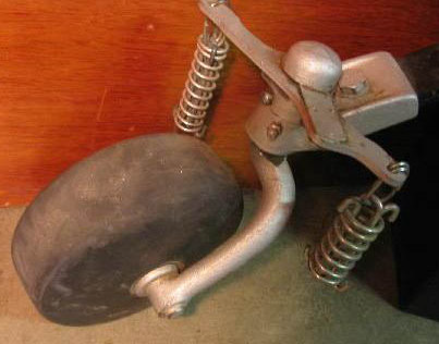

Всё правильно, пружины должны иметь небольшой преднатяг. Фотка для понимания конструкции.

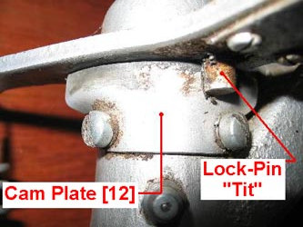

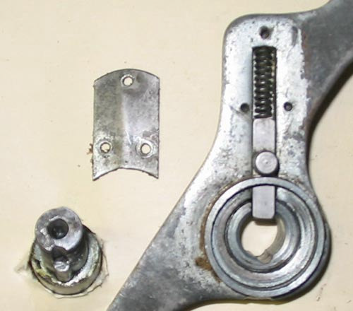

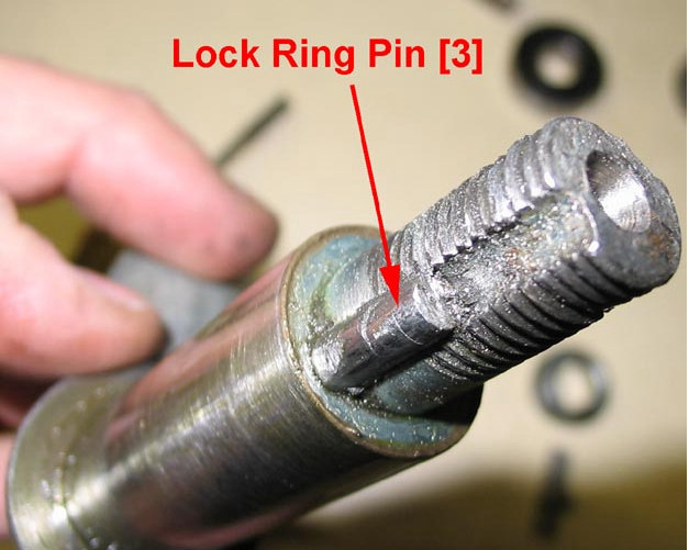

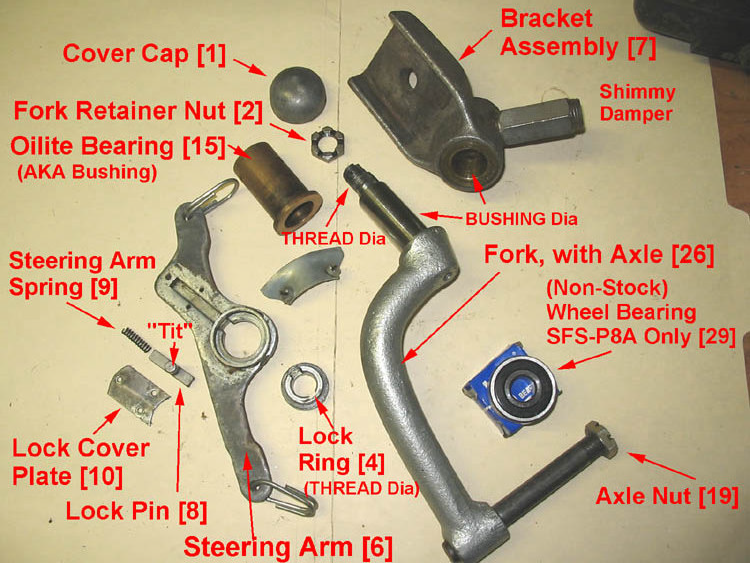

Конструкция управляемого Maule Tailwheel на фото ниже, вольный перевод найденного в сети.
Качалка 6 соединяется с рулем направления пружинами. В нормальном состоянии полувилка 26 соединена с качалкой стопором, и управляется рулем направления. Однако при угле поворота качалки влево >40 градусов полувилка расстопоривается и вращается свободно во все стороны, до тех пор пока стопор не совпадет со своим нормальным положеием и не защелкнется снова.
1. Общий вид. Заметно что пружины разные, чтобы уменьшить вероятность шимми.
2. Составные части. Для управления. Представляют интерес вертикальная ось полувилки, стопорное кольцо 4, качалка 6, стопор 8 со штыриком, пружинка 9, а также немаркированная металлическая скоба, по которой скользит штырик.
3. Ось полувилки 3 входит в кольцо 4, и они не вращаются относительно друг друга
4. Стопор в нормальном состоянии зацепляется с кольцом 4, так что качалка получается соеденена с полувилкой. В свободном состоянии стопор выходит из кольца, так что полувилка с кольцом вращаются свободно относительно качалки.
5. Штырик стопора скользит по скобе 12, кривизна которой подобрана так, чтобы штырик вытащил стопор из кольца при угле руля направления 40 градусов влево (при вращении винта по ЧС).
От себя добавлю, что на моем самолете колесо расстопоривается при достижении угла 40 в обе стороны, не только влево. Видимо бывают разные модификации. 40 градусов достичь просто нажав на педаль не получиться, надо еще иметь инерцию, или например вручную толкать хвост самолета вбок.
Получится, если зажать тормоз с одной стороны. Я так разворачиваюсь на месте.
Я в том смысле, что руль направления даже вроде и не отклоняется на 40 градусов, и надо чем-то помочь, типа инерции или диф. тормозов.
