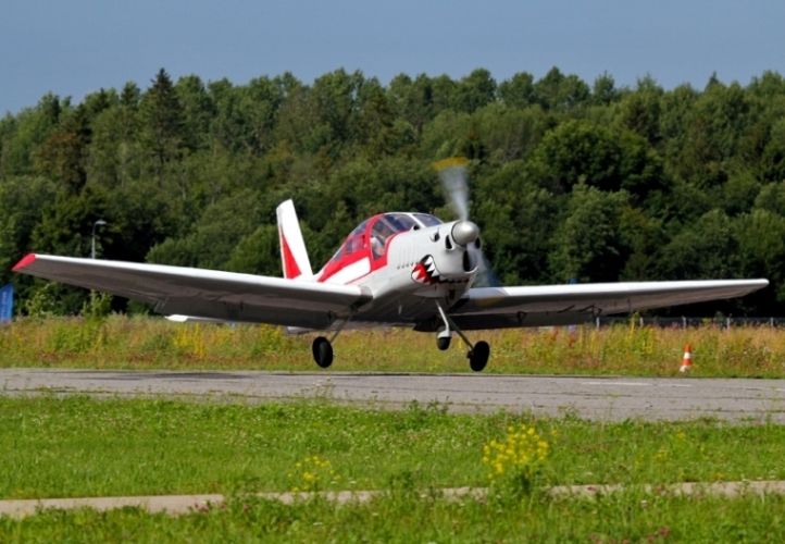

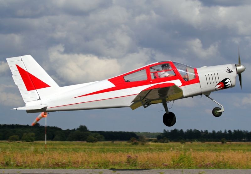

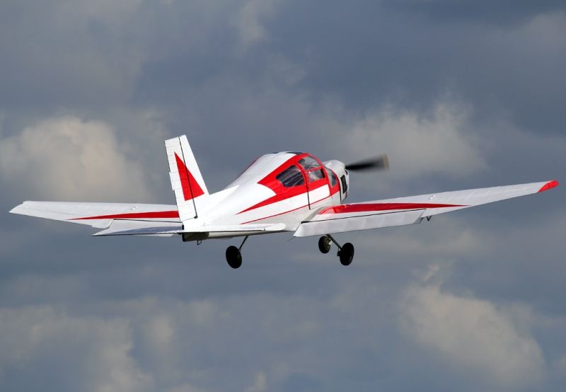

Прямо  таки  традиция  стала  раскраска  самолета  с  широкой  пастью,  он  и  без  неё  смотрится  очень  неплохо. Кстати , всё  хотел  спросить , боковое  стекло  с  перегородкой  чем  обусловлено?  Это  усиление  двери?  Испытывали  ли  самолет  на  штопор,  какие  срывные  характеристики?
  А  так  поздравляю  с  очередным  самолетом.  Наверно  стоит  двигаться  дальше  на  встречу  возросшим  требованиям  современности. 😉
Это обрамление-салазки сдвижной плоской форточки (нижняя часть), верхняя - стекло двойной кривизны.
Пока устраняем мелкие "болячки", учим самолет летать. На срывы еще не летали.
