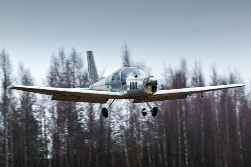

этот аппарат по прежнему ищет хозяина - у Лявина с Кораблевым нет возможности дальше арендовать помещение.через месяц они вполне могут оказаться на улице. Так что нужен спонсор.
Что сказать ? Отличный самолет ! Нет пророка в своем отечестве.Всё народ на Зодиаки смотрит,да на Цессны БУшные. Жаль.
Лявину-здоровья и удачи !
Господа, дайте пжста ваши интернет координаты мне на сайт.
www.planeandpilot.ru
спасибо
кстати, начинаем строить новый самолет ,  - тоже четырех местный, но с более пилотажным уклоном, и крейсером повыше. и Наконец то хочется уйти от Вальтеров, работаем над приобретением 360-го Лайкоминга. (самолет начинается с мотора)
Интересный самолет.  Наверно  после  покраски совсем  будет  как  огурчик.  Вопрос,  чем  обусловлено решение  с  установкой  дверей,  а  не  традиционного    фонаря?
Помимо покраски, предстоит еще много чего сделать - интерьер, регистрация, СЛГ...
Самолет четырехместный, двери для удобства посадки-высадки задних членов экипажа.

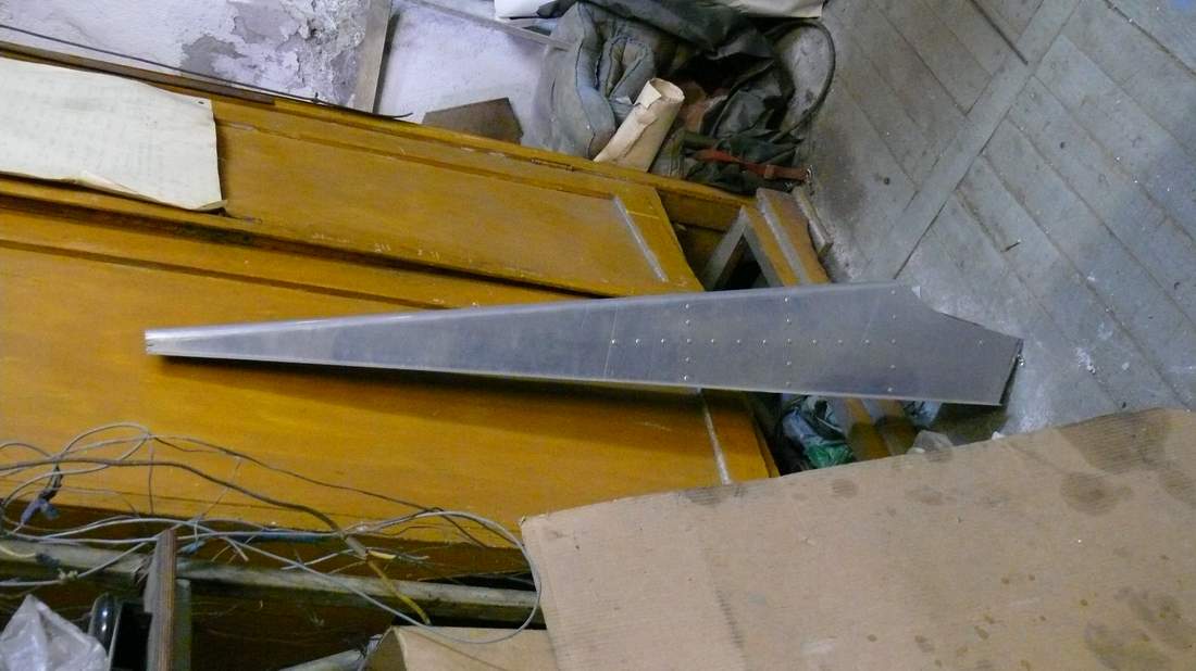

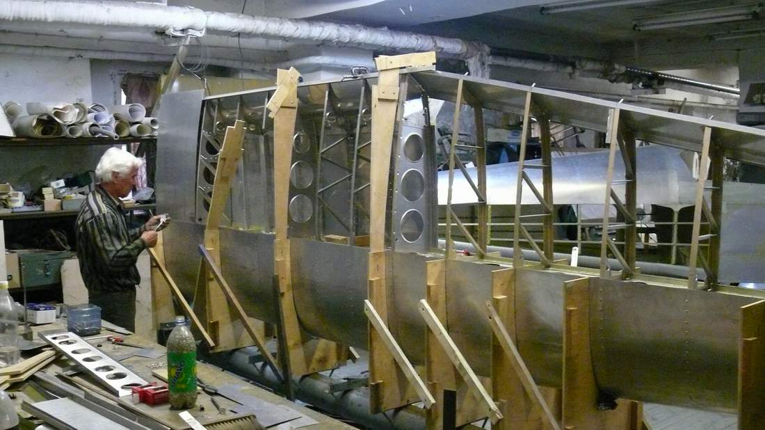

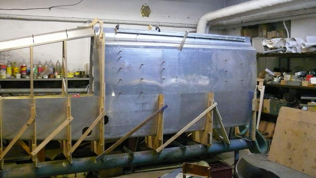

Алексей, спасибо за поздравления. Дело оказалось действительно несложным, всего-то десять лет, даже одиннадцать ;D. Помнится, в конце 2004 года планировались летные испытания, но как сейчас модно говорить - "что-то пошло не так". Несколько лет самолетом вообще не занимались.
Какое-то время назад за Дельфин-5 взялись с новой силой. Но тут возьми и случись пожар, самый настоящий. Новые крылья от нового самолета обгорели основательно, восстановлению не подлежали. Ну а чтобы жизнь уж совсем медом не казалась, то в придачу сгорели и крылья от Дельфина-3, снятые для проведения ремонта. Ну погоревали малость, а деваться некуда - две пары крыльев вынь да положь. Ну и понеслось)))

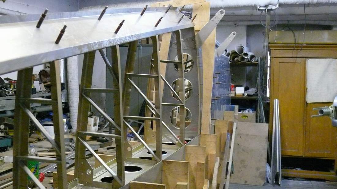

Теоретическая проработка
Первые чертежики, детальки
Сборка лонжерона. Начало.
