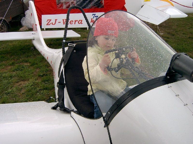

Саша, правильно тебе бы этот самолет подошел, только существует самолетик как раз для тебя - Виера /по русски Вера/
    96,9 КБ · Просмотры: 177
    98,4 КБ · Просмотры: 165

"Виера" хороша. Интересно сколько таки стоит КИТ пластмассовый?
Такое бывает , что элеронов как бы нет хотя они на своем месте. Чтобы элероны работали ,  необходимо при установке заднюю кромку опустить, тогда появляется подъемная сила, а при изменении угла элеронов появляется ощущение их присудствия.
Можно, конечно летать и без элеронов и без хвоста,  Тут в другом проблема. Если, к примеру, попытаться залезть в этого "щенка"...? Высокому складываться нужно, а не высокому...
Вот тут: http://www.reaa.ru/cgi-bin/yabb/YaBB.pl?num=1214763275
Стоит от 21000 долл

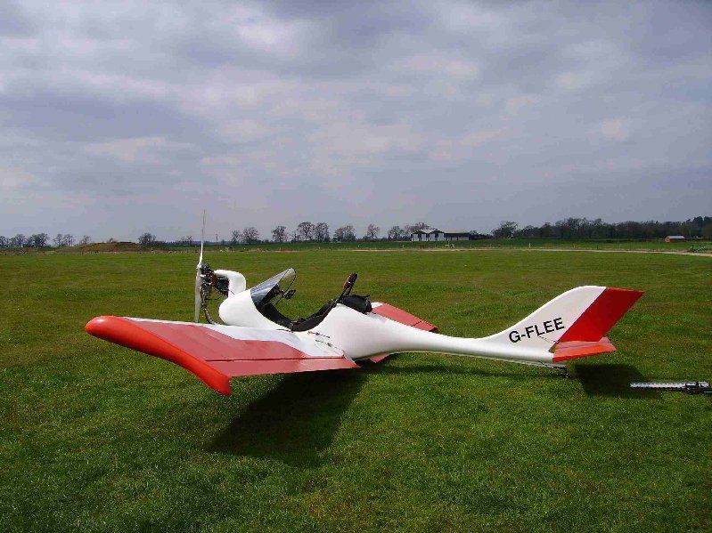

Тут рассмотреть можно: http://www.cnfunfly.com/bbs/viewthread.php?tid=8898
На одном фото самолет кажется низким , а на другом он какой то высокий . Обзор в переди нулевой ( все относительно ) . Но сделан он довольно таки интересно, молодцы...!

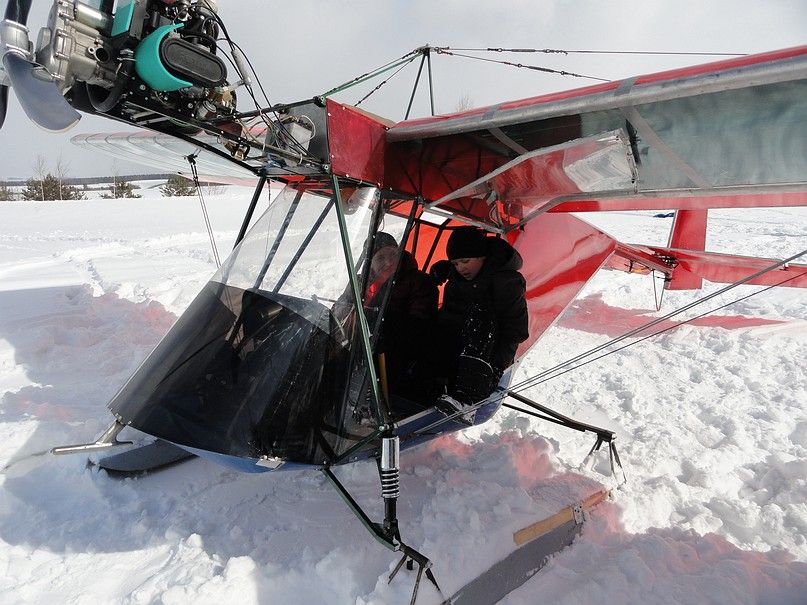

    106,6 КБ · Просмотры: 167
Отлчный аппарат! Просторная кабина, отлично. Вот только зимой конечно холодновато будет.
Знаменитый самолёт с поликарбонатной обшивкой! :~)

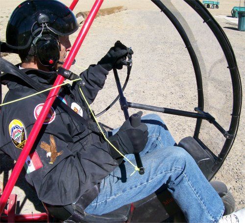

если хотите просто летать (не зациклены на самолете) в свое удовольствие присмотритесь к мотопарапланам с телегой - всего два канала управления - тянуть клеванты правой и левой рукой. Относительная дешевизна, доступность и удобство хранения-транспортировки, большой выбор относительно недорогих двигателей 14-20 л.с., котрых для вашего веса за глаза.
Диапазон хода клевант для вас будет великоват, но это легко решается например полиспасом - нагрузки все равно будут разумны на руки.
Новые сертифицированный параплан учебного класса (он же и под мотор обычно заточен) с максимальной безопасностью 1300-2000Евро, мотор  с оборудованием 2000-3000, колесная тележка под себя - как справитесь.Бу  в хорощем состоянии вдвое дешевле можно найти.
Единстенное ограничение - нелетание в сильную погоду -сильный ветер, термичность. Думаю для Вас это будет оптимальный вариант с учетом безопасности летания за умеренные деньги.
Клеванты видимо можно тянуть и некоторым подобием штурвала, может быть и одновременно им управлять и передним колесом...
    66,9 КБ · Просмотры: 174
Извините ребята, но пароплан, с нормальными функциями конечностей, не всегда удаётся поднять. То телега завалилась, то порывчиком купол захлестнуло, пока взлетишь набегаешься  вокруг него. Нужны помощники.
