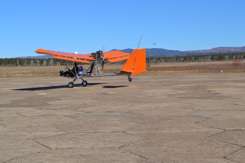

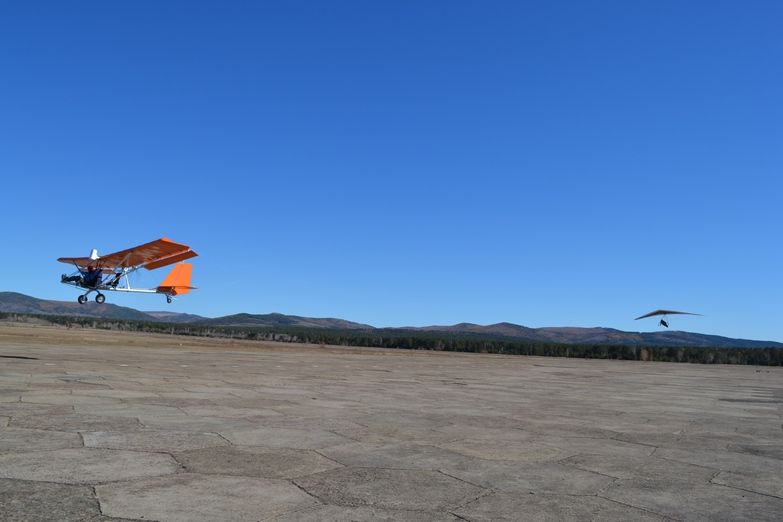

Ну и конечно же Талгат, начал делать первые шаги: руление, отрыв хвостового колеса, и полет со мной в роли инструктора, коим я конечно являюсь по духу, а не по тугаментам))))

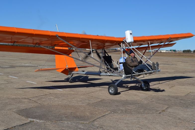

Леонид , смотрел на сайте;  Драгоны все с трубчатыми шасси , а на ваших стоят рессоры , это новая версия или ваш заказ ?
Рессоры это мое решение,и моя установка, потому как , они зарекомендовали себя очень хорошо. Производитель самолетов может и рад бы изменить что-то , но сертификат обязывает. Родные трубы хороши лишь для тех кто летает на самолетах умеючи мягко садиться, а новичку их загнуть -одного "козла" хватит, если от души.

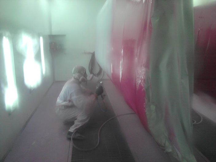

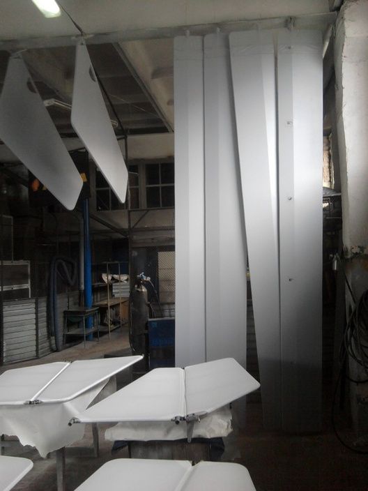

Но, со слов Иваныча, краска та аж четырёх компонентная?! И вообще, если можно, принцип покраски, интересно всё же, ну не в "гараже" ведь красили??? )))))
Обтяжка всех поверхностей тканью, точное название которой знает только производитель, похожа на толстый термоусаживаемый дакрон, разрушается от воздействия ультрафиолета если не покрасить, крашенные летают еще те которые выпускались первыми, двадцать лет назад. Краска Дюпонт Имрон 700. Компонентов пять: база, отвердитель, мягчитель, растворитель, колер. Перед покраской нешлифуемый грунт той же фирмы,черыре компонента: база, отвердитеть, мягчитель, растворитель. Все как обычно, я даже не совсем понимаю ваши вопросы, неужели вы настолько не в теме. Почитайте сайт, или ветку, или это праздное любопытство? 😉

Так куда уж подробней то, идете на  фирму которая торгует этой краской, смотрите компоненты, выбираете какая вам нужна жесткость краски,( смотря что вы красите так сказать), выбираете цвет, заказываете , оплачиваете, вам ее доставляют, вы красите согласно технологии которую предлагает производитель краски, и все. Этой краской все самолеты в мире красят, ну почти. Пропорцию отвердителя к базе менять не нужно, хотя есть варианты дя разного времени отверждения, а колличество мягчителя меняет эластичность краски, процент растворителя знает любой маляр профессиональный, и для первого слоя и для второго. Количество колера изменяет насыщенность цвета. Фирма предлагает свою колерную гамму на каждый год. Краска не дешевая, и не всякий на нее сподобится, зная скупердяйские насторения и желание на всем сэкономить даже не  хочется озвучивать стоимость краски необходимой для того что бы покрасить самолет. 🙂
http://www.colorua.com/items/prom_imron.html
За покраску вы платите маляру который красит! Сразу прикиньте, сколько стоит покраска автомобиля целиком(к примеру), а потом представьте, что площадь того что нужно покрасить на самолете в три раза больше. На форуме я не обсуждаю свои услуги и их стоимость. Если вы связались с дилером и он выставил вам счет, то в нем будет отражено, то что вы пожелали себе в Кит- набор, не ленитесь, откройте прайс, там все цены написаны. Я могу подсказать что вам нужно, а что нет, в зависимости от ваших запросов.
