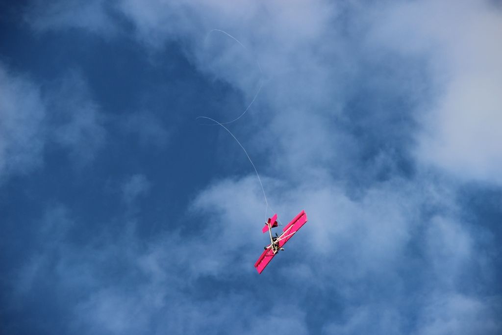

Самолёт Dragonfly в Чите
С петлями...
    33,6 КБ · Просмотры: 152
Le, Dragonfly, как мне представляется, такой простой по конструкции самолет.!  Что делает его таким пилотажником, кроме способностей пилота.? 🙂
Так я отметил столетие штопора в авиации. Поздравляю всех, хотя эта дата несколько условна потому как размыта и не зафиксирована однозначно, но думаю это не самое главное, два года туда-сюда значения не имеют.
http://www.youtube.com/watch?v=GphzPRYJyh4&feature=youtu.be    ОТЖИГ36ТЫСЯЧГРАДУСОВ!
Да Леонид, это здорово!
Вопрос.
Во время вращения, приходилось ЛИ вмешиваться в управление аппаратом?
Или он настолько хорош, так сбалансирован, что просто сыпится  вертикально, а сам аппарат почти находится в горизонте.
Поздравляем!
Штопор это управляемая фигура, можно изменить и угол наклона, и крена.   И без участия пилота не обходится. Когда делаешь несколько витков, то трудно уловить тонкости  положения и управления, но когда начинаешь крутить 20-30 витков становится понятным как он управляется. В крутом штопоре мне бы не хватило и пяти километров на сто витков.
Да и самолет хорош 😉 не совсем он прост, в нем все сделано правильно, оттого так и летает.
