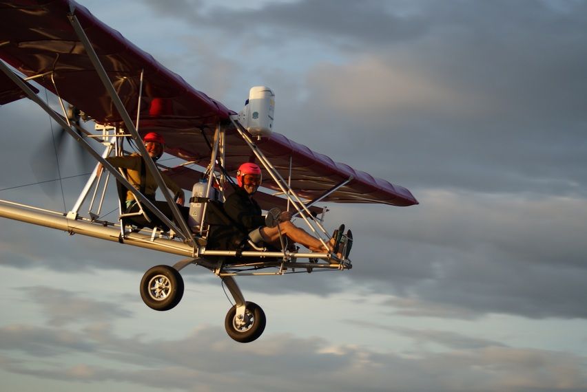

    50 КБ · Просмотры: 116
А вот, две Стрекозы!
