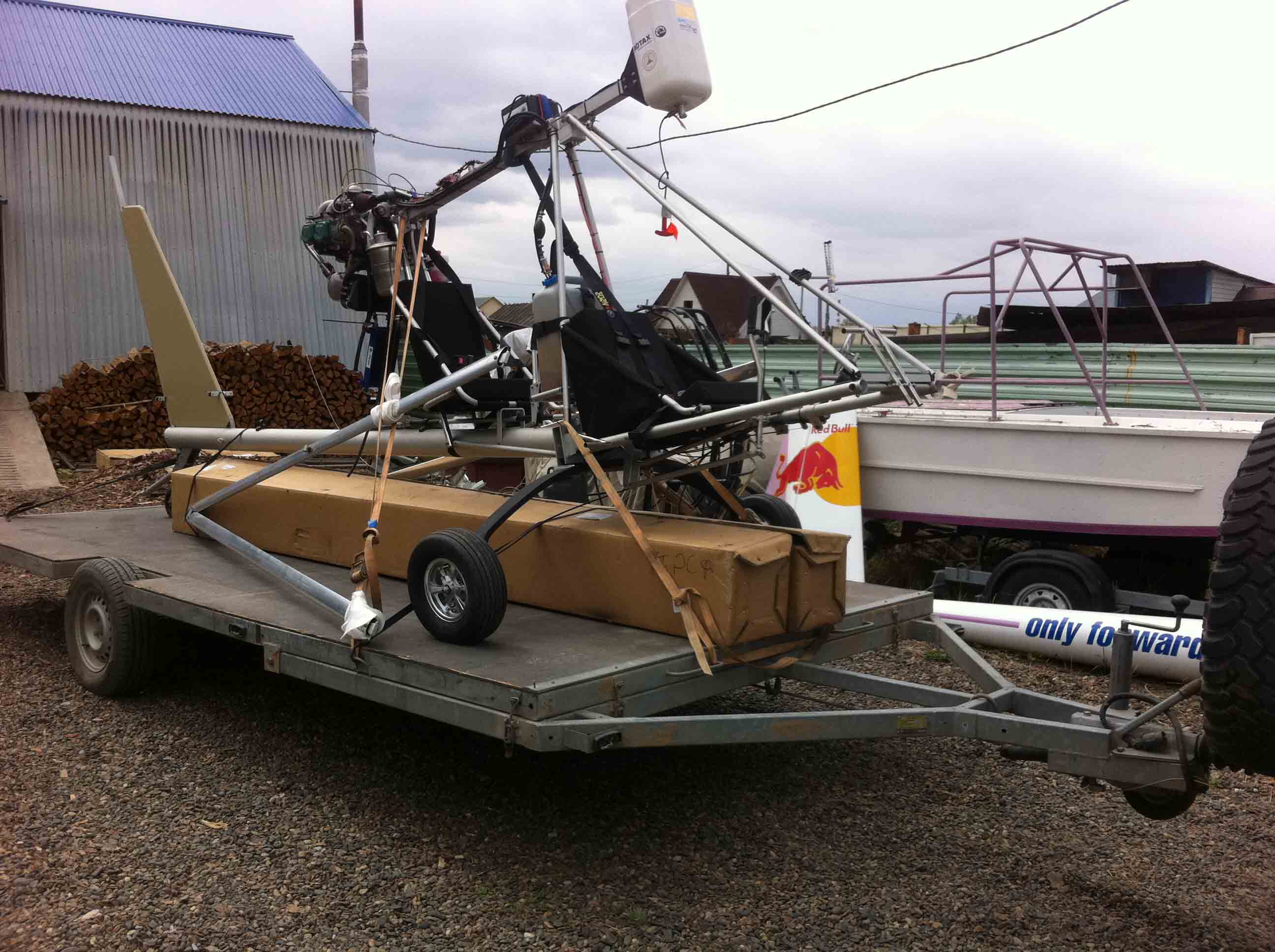

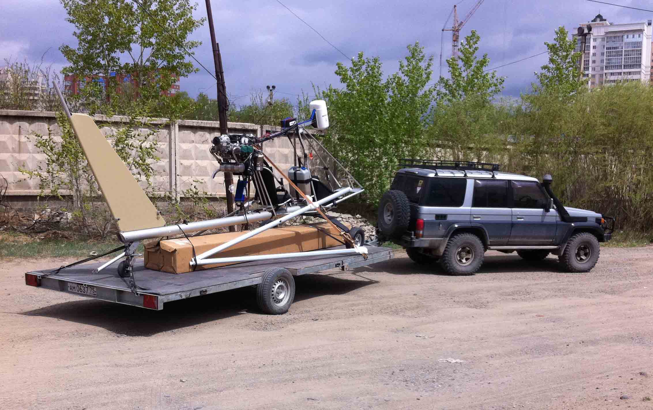

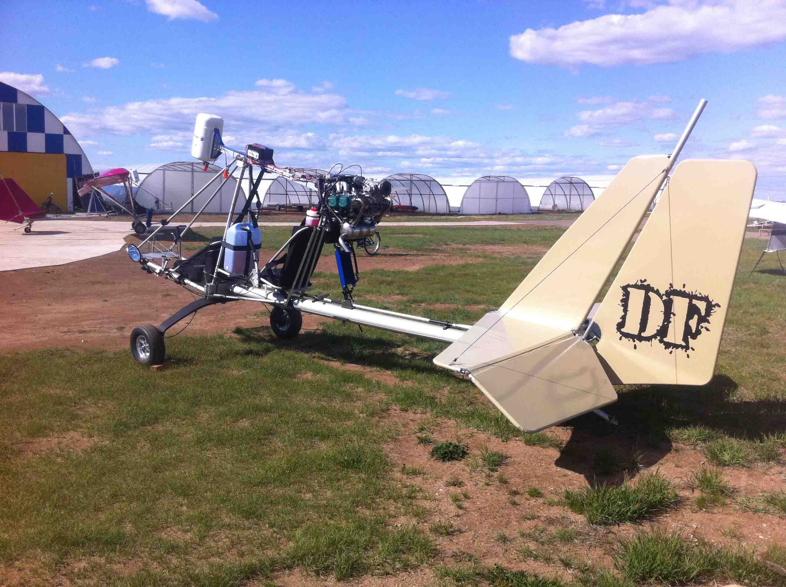

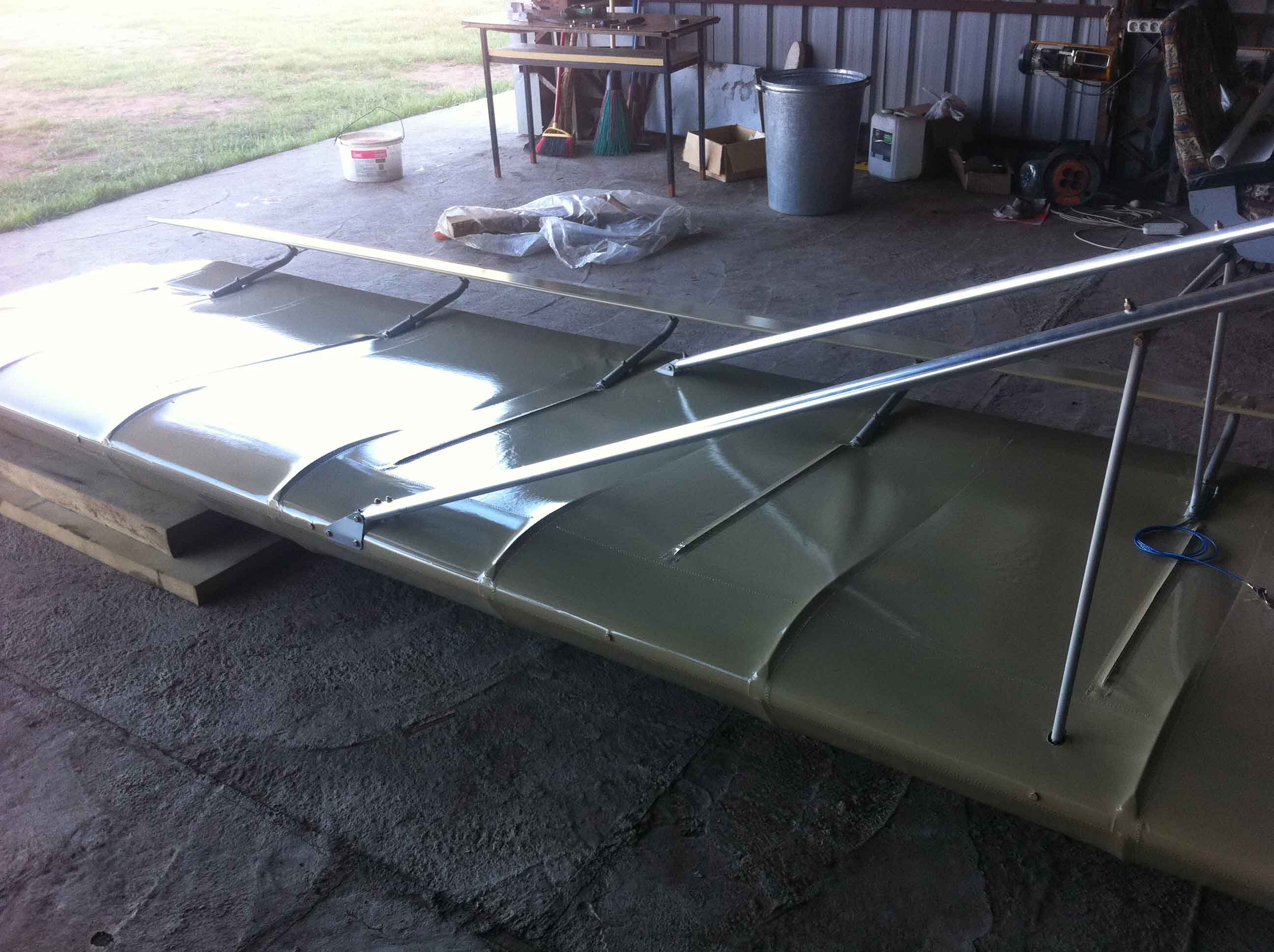

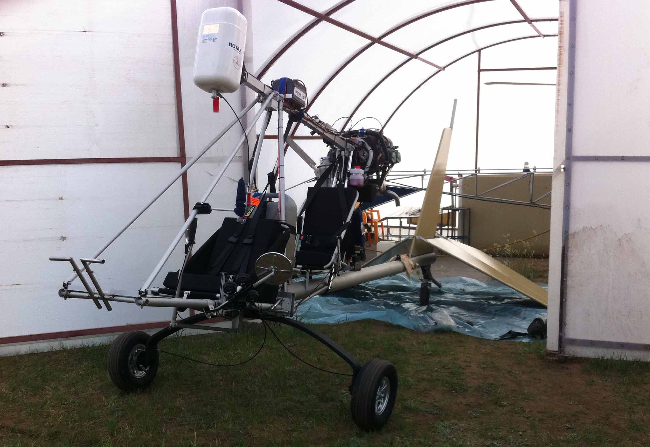

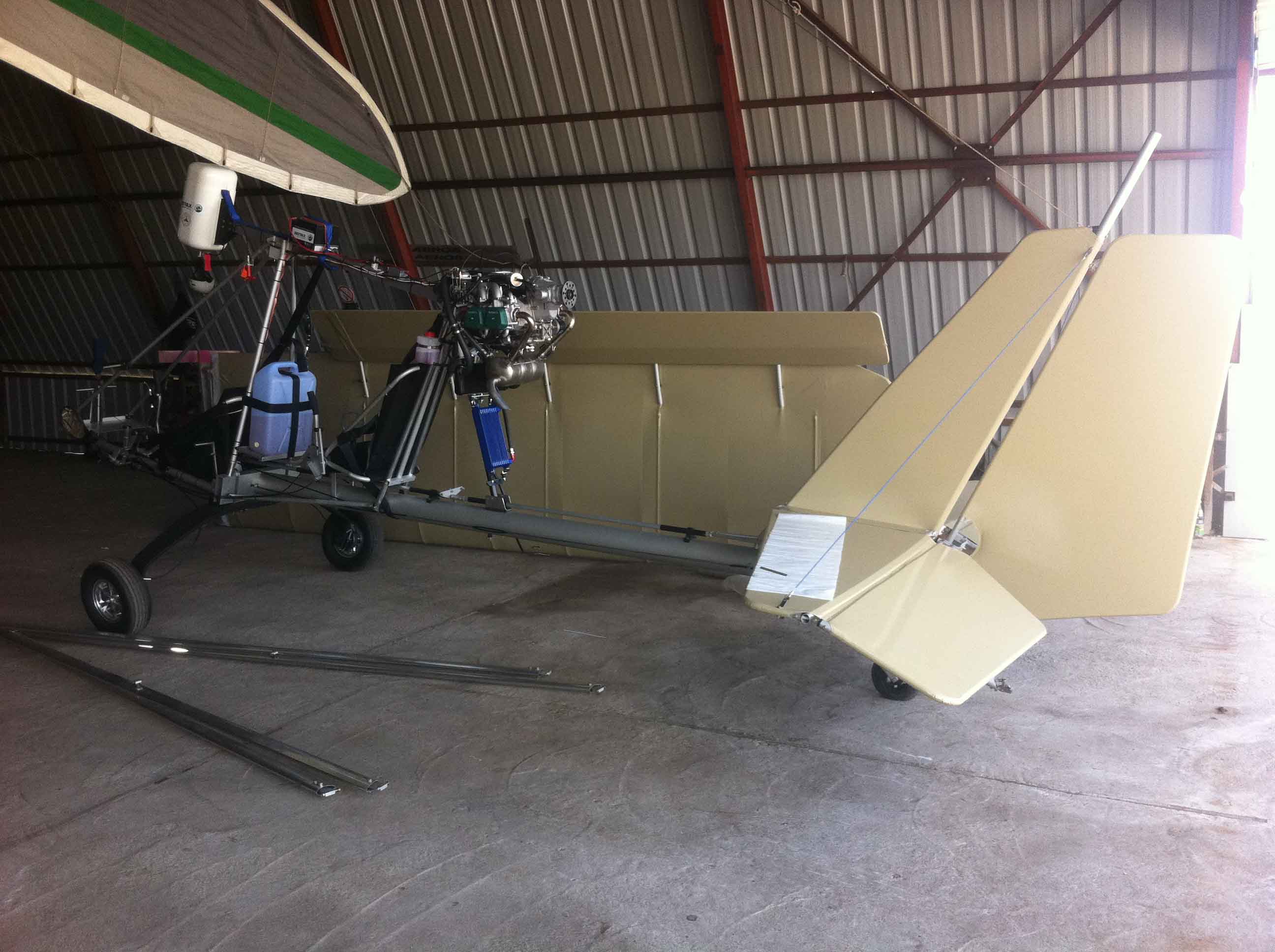

Самолет переехал на аэродром. Началась фишная сборка элементов самолета.
Хвостовое оперение, элероны, и крылья.

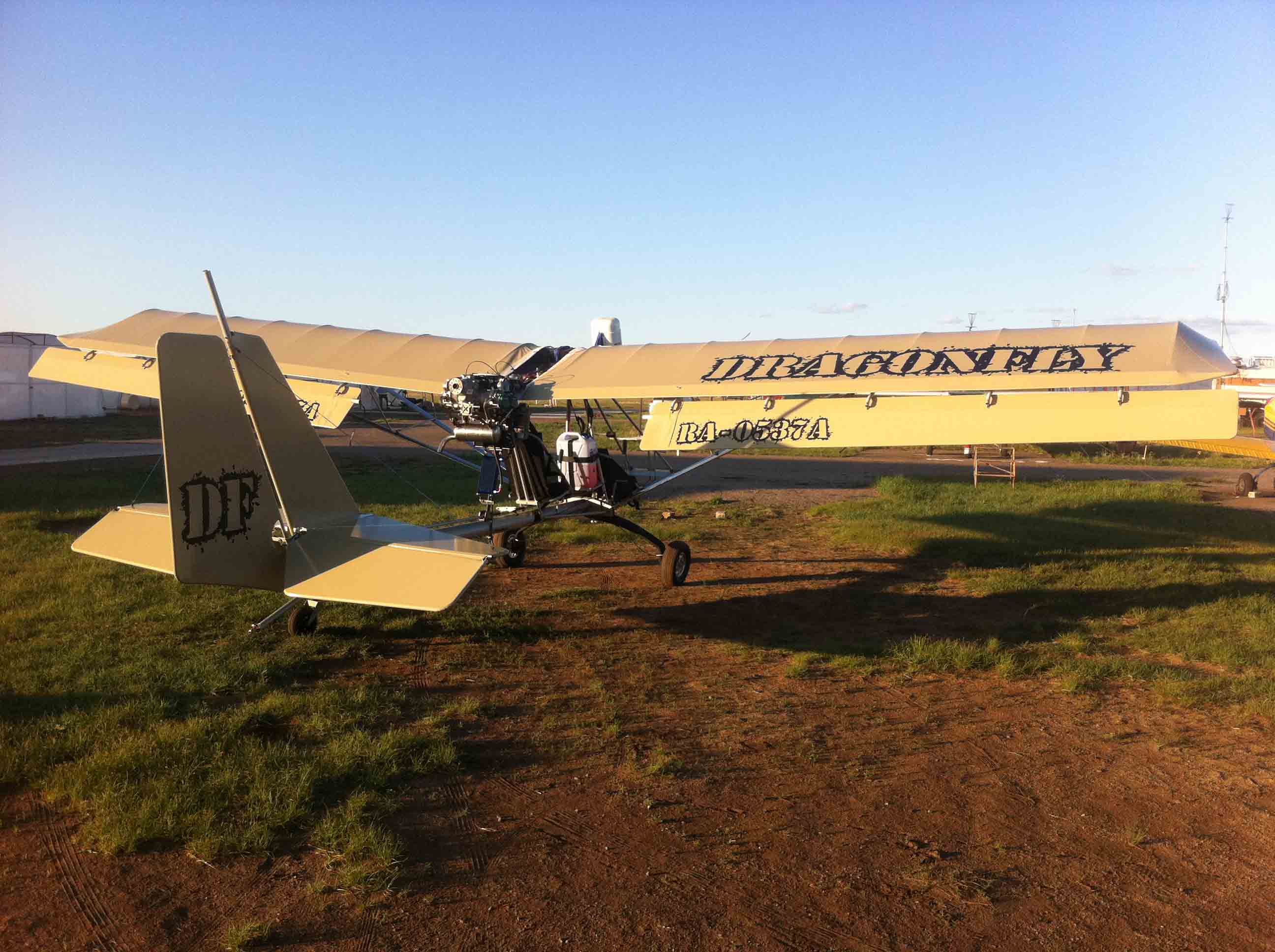

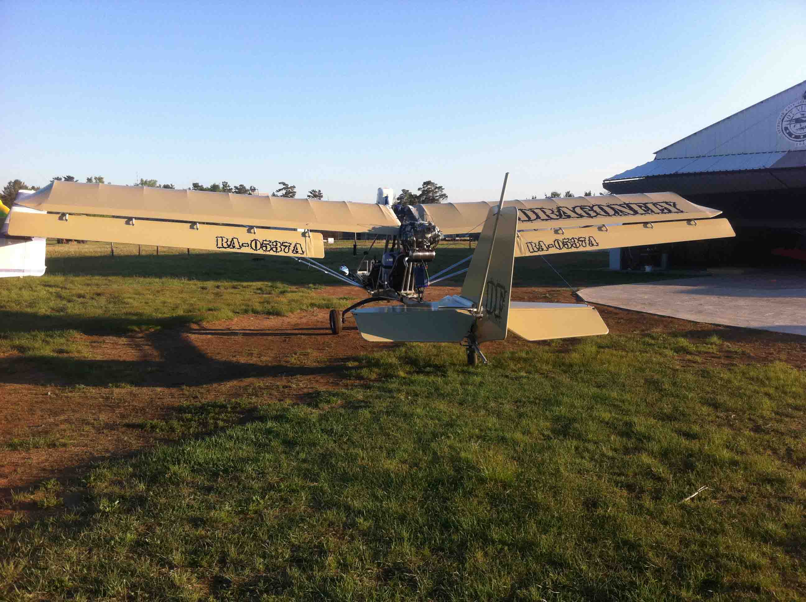

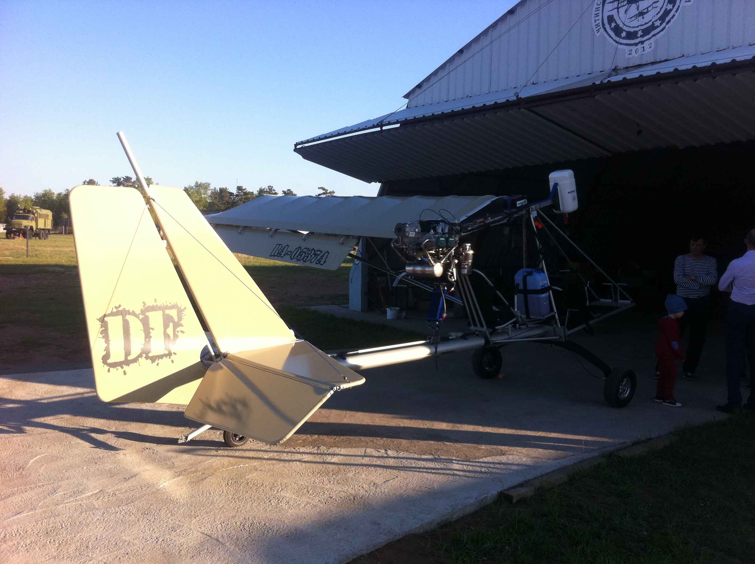

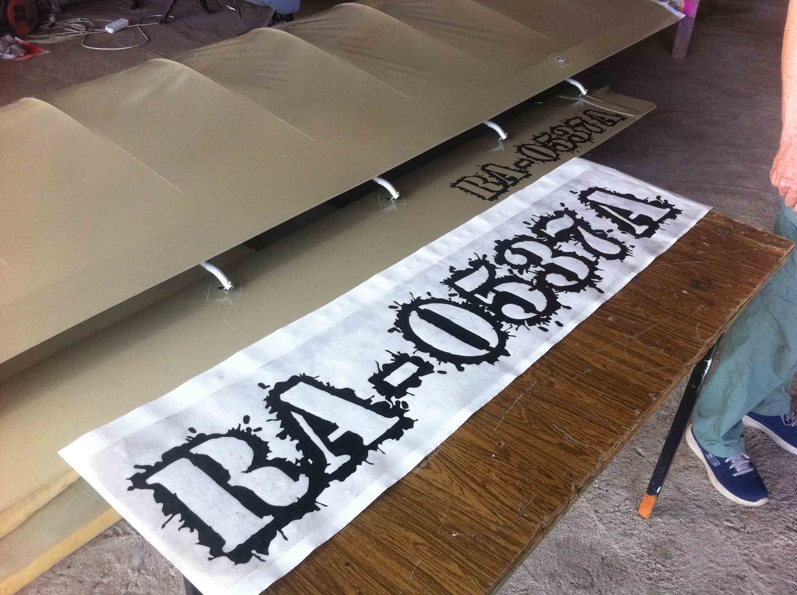

Навожу марафет. Обратный отсчет включен, До старта сутки!)))

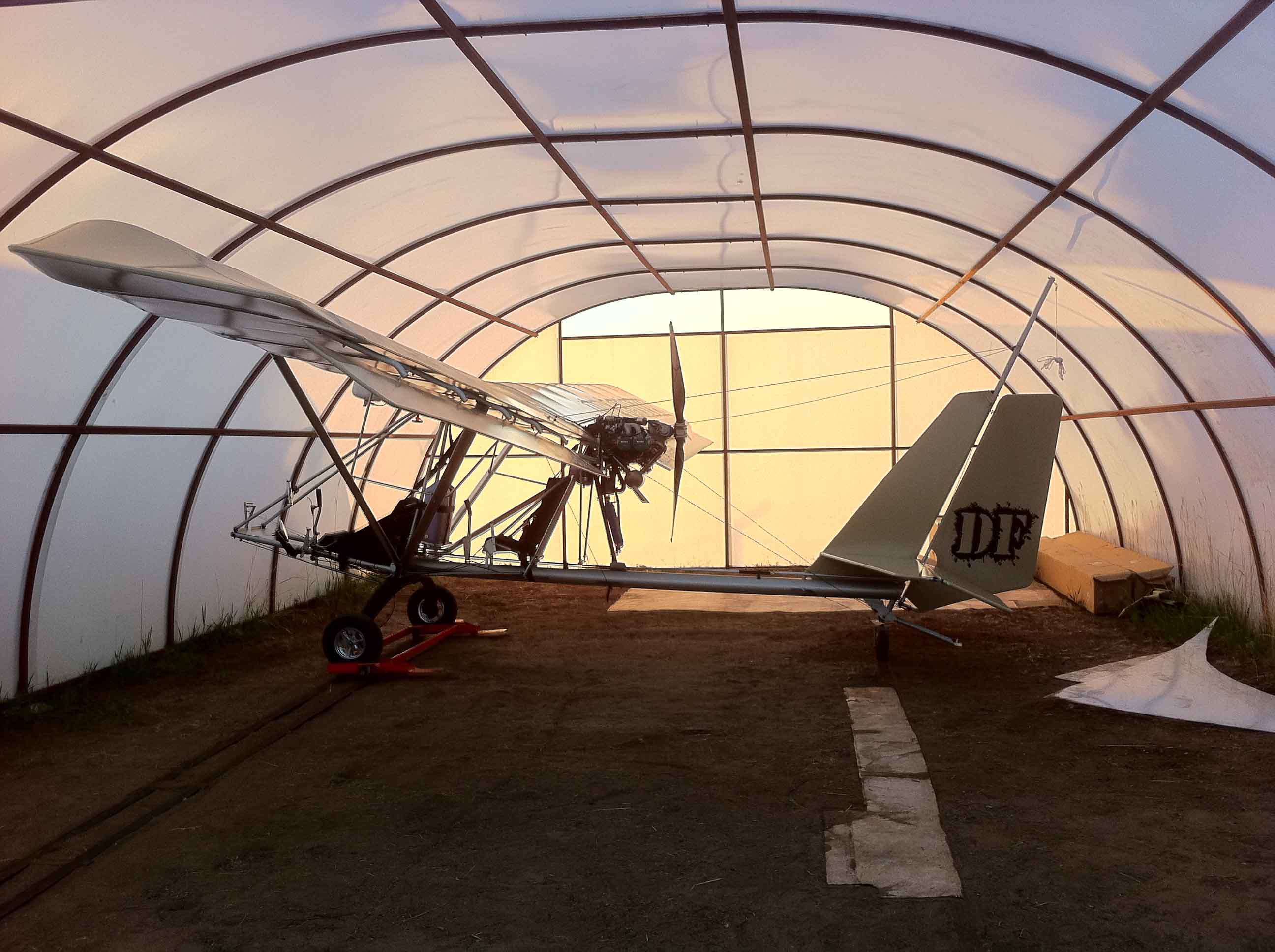

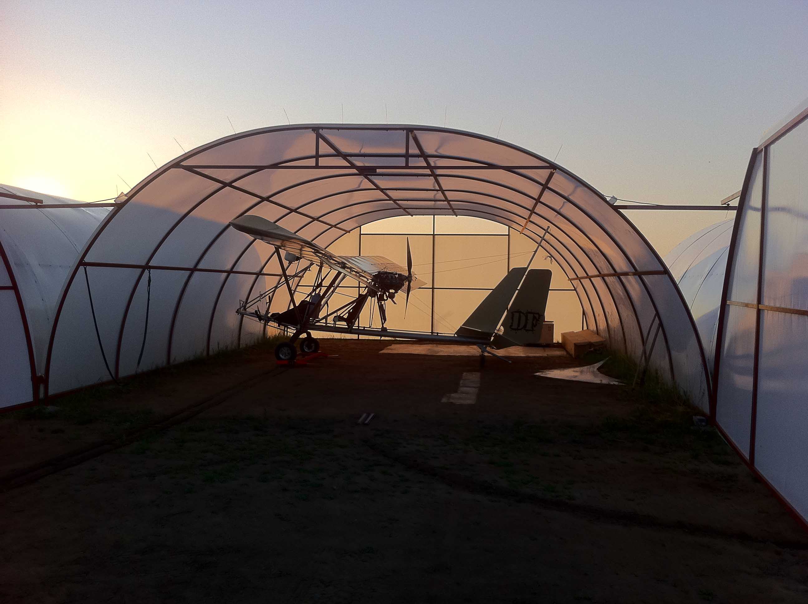

Самолет фантастический! Киношку скоро сочиню про него. Он переехал в свой новый удобный дом-ангар. Внутрь заезжает по персональной железной дороге, с приводом тележки от одной человеческой силенки.

Леонид, приветствую, а что у вас за ангары? (полукруглые) Если есть информация о призводителе, скиньте плиз
Производитель я и есть.  Идея изготовления сводилась к тому, что строить ангар по размаху крыльев более материалоемко, ведь нужно делать арку которая будет еще шире размаха крыльев. А это уже ферменная конструкция, которая должна выдержать снеговую нагрузку и тд.  В этом же случае, арка перекрывает всего длину фюзеляжа.  Форма арки позволяет выдерживать большие нагрузки, снег задерживается только на самом верхнем участке, остальной скатывается. А длину ангаров можно сделать любой, у нас есть и под 16 метровые крылья. Профильная труба 50*25*2 согнута в валиках. Все элементы (продольные и поперечные) собираются на болтах. Так что сборка одного ангара занимала один день. Длина арки рассчитана, и составляет 12 м. что позволяет перекрыть ее цельным листом поликарбоната, толщиной 4 мм. "Форточки", т.е. верхняя часть обшивки с торцов ангара, на лето снимается, чтобы было не жарко. Зимой форточки ставятся на место, и в солнечный день внутри ангара теплее на 10-15 градусов чем снаружи, а использование поликарбоната белого цвета дает замечательное рассеянное освещение.  Вот только закатывать технику приходится боком, что требует либо тележки, либо малой железной дороги 😉 Фронтально ангары заняли меньше места и разместились более компактно, чем если бы каждый делался по размаху крыльев ВС.  В одном из ангаров подобным образом стоит Гаврон, и его выкатывание не составляет труда одному человеку. Дельталеты входят по 2 шт. без отстыковывания крыльев. Покрытие пола каждый придумывает по желанию и бюджету, либо линолеум, либо бетонирование, или трава-мурава.  Особым свойством является возможность выращивать "зелень" на свободных от самолета участках. Еще внутри ставятся столы, стулья, раскладушки тенис настольный. и пр. забывы. А так же светодиодное освещение пустяковой мощности дает хороший свет, так как стены белые. Про бюджет постройки расскжу потом как-нибудь. Если кому интересно будет. Пока нареканий нет особых, не раз выдерживали ветер 20-25 м/с.  И пережили снежную зиму 2016 года.
Это если арка грамотно спроектирована и правильно изготовлена. В данном случае имеем весьма стремную конструкцию с абсолютным отсутствием узлов сосредоточенной нагрузки в поперечном сечении, да и в продольном тоже, болтовые соединения здесь прочности тоже не добавляют. Достаточно будет одного единственного  ледяного дождя с последующим налипанием снега и.... жало будет технику. То, что они до сих пор стоят, заслуга перемычек между наружными арками, которые служат, как я понял опорами для открытых дверей.  :IMHO
Не нужно вам умничать, проходите мимо этой ветки, если что-то не нравится.
Болтовое соединение это опосредованный шарнир. Оно намного выносливее сварного шва. В конструкции которая постоянно "дышит", такое соединение элементов предпочтительнее, а разборность делает конструкцию мобильной. По профессиия я архитектор, и мне знакома и теоретическая механика, и сопротивление материаллов. Так что, не бздымо!
Перемычки между ангарами, это геометрическая возможность установки шарнира ворот в нужное место. И для закрытых "дверей" тоже используется.
От стихии, только в бункере подземном можно укрыться, и то его может затопить наводнением  ;D
Как бы, ничего не вечно, и даже вы.

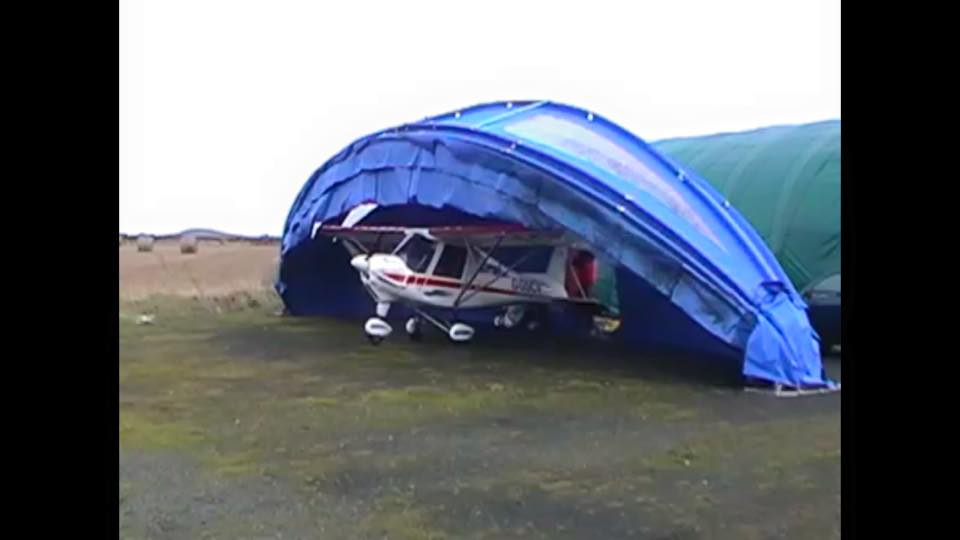

Я теперь хочу вот такой попробовать сочинить.
    30,9 КБ · Просмотры: 187
Привет Леонид
Тоже об этом варианте  думаю, нравится  мне эта  "раскладушка"
Могу  помочь при пошиве этой "накидки", опыт имеется  производства таких изделий, только  у меня  все надувное. Не сочтите  за рекламу, вот моя работа.

Хорошая работа, нарядная, веселая. Но летом я буду летать по большей части, а ангары сочинять, это по осени. Так что чуть позже спишемся.

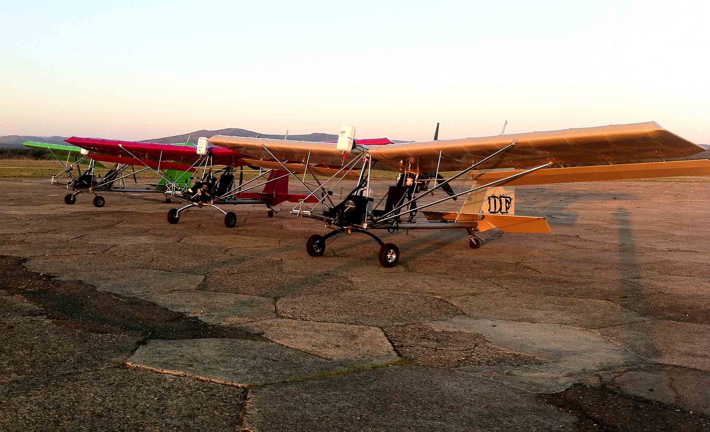

Чита стала "рассадником" Драгонфлаев по стране, сегодня в небе их было сразу три, фотки с неба позже, у меня только с земли.
