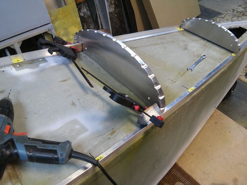

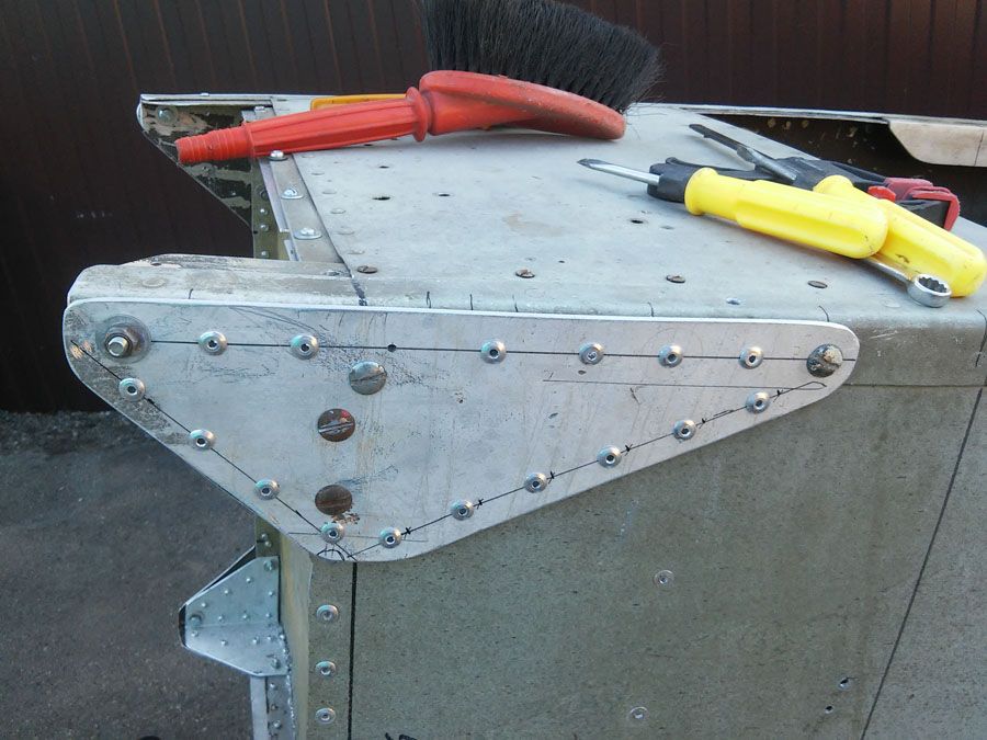

Сделал усилительные накладки из алюминиевого листа толщиной 5 мм для крепления моторамы. Вместе с алюминиевым уголком (толщина 2 мм) и обшивкой фюзеляжа (толщина 1 мм) суммарная толщина получилась 8 мм.  Накладки прикрепил винтами М6 и вытяжными заклепками 4,8 мм.

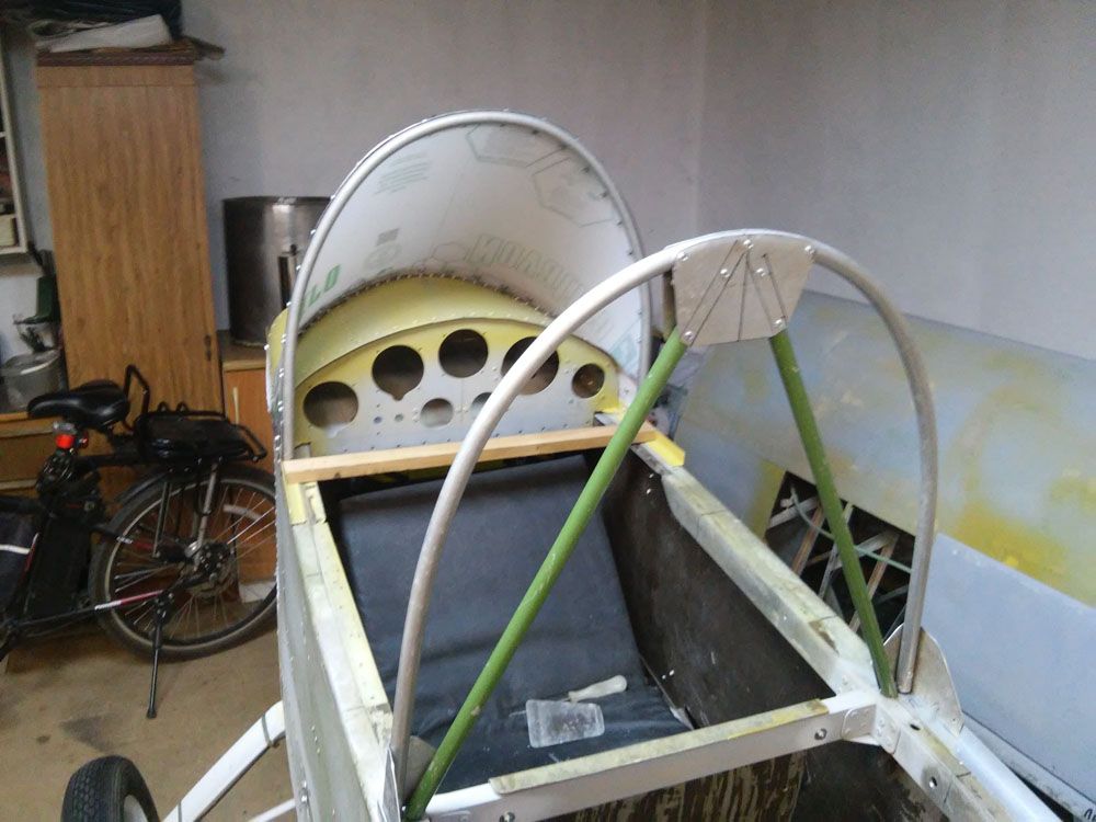

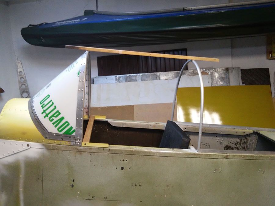

Сделал козырек фонаря кабины с передним гаргротом и приборной доской. Угол наклона козырька 45 градусов.
Jeka55
Делаю заднюю дужку фонаря кабины. Использую трубки алюминиевые диаметром 18х1мм.

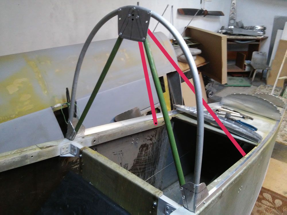

Jeka55 зря Вы сделали  противокапотажную дужку дюралевой,  они  как правило  стальные и  варятся  как моторама  в  стапеле,  никаких заклепок.Всё это  согнется на раз  при  капотировании. :IMHO
Lapshin
Случай аварийной посадки имеется во всех Авиационных правилах - достаточно выполнить требования, установленные в соответствующих пунктах - а заклепки ли жто, сварка, или прилеплено на соплях - значения не имеет, лишь бы держало нагрузки во время случая.
Jeka55
В дальнейшем собираюсь усилить заднюю дужку фонаря двумя трубками (на фото обозначил красным цветом). Перегрузку -2ед. при капотаже эта  "пирамида" должна выдержать.
А передняя дужка фонаря при капотировании, разрушаясь должна смягчить удар.

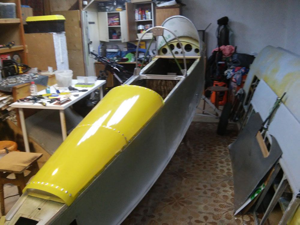

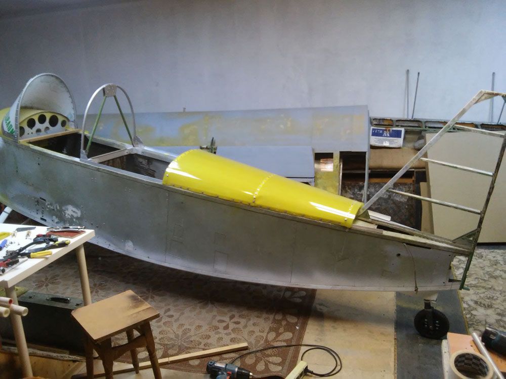

Делаю гаргрот за кабиной. Лист СТЭФа обрезал по размеру и прикрутил временно на саморезах. СТЭФ в последующем собираюсь открутить,  оклеить глянцевой самоклеющейся пленкой темно-синего цвета (согласно раскраски), и затем окончательно приклепать вытяжными заклепками. Какую пленку посоветуете?

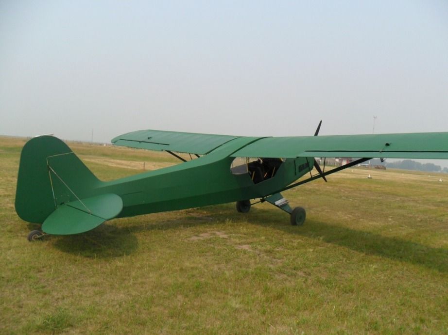

К стати, Jeka55 а как же пайпер? Он мне не чужой.  Его крылья, первый раз в воздух поднимал я.
Jeka55
Пайпер достроен. Не определился еще с местом базирования, так что бы рядом подходящая площадка (ВПП) была. Крылья при каждом выезде в поле устанавливать и снимать тяжело и долго.
