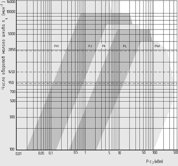

Приличный профиль XXH при такой ширине передаёт не более 10 кВт.
Не уверен, что стоит так нагружать ремень.
Хороший 8M при малой звездочке 100 mm качает 35 л.с. на 10 mm ширины при 4500 об/мин при ресурсе равномерной работы 10000 часов, (при двухцилиндровом моторе ресурс около 2000 часов и около 30 л.с. на 10 mm ширины).

Предположим, что диаметр ведущего шкива: 70 мм, ведомого: 140 мм, а скорость ведущего шкива: 5000 об/мин.
Профиль ремня: РК
Число рёбер (ручьёв) ремня: 6
Шаг: 3.56 мм
Высота профиля: 5.5 мм
Длина ремня: 890 мм
Максимальная передаваемая мощность в такой конфигурации составит примерно 3,6 кВт.
Что примерно соответствует тому, что я говорил до этого.

Еще раз привожу пример того, что быть хорошим слесарем иногда полезней, чем умным инженером. Два ремня 6рк698 крутят винт 1,6 на рмз500 и проблем нет.
Да, современные стекловолоконные ремни творят чудеса.
Видимо, схему ниже надо воспринимать как допустимую мощность на один ручей (где для РК она 5кВт для 5000 об/мин) и тогда 12 ручьёв в сумме дадут 60 кВт.

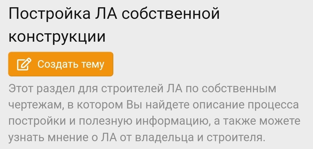

Эта тема находится в ветке "Постройка ЛА собственной конструкции".
Для строительства трубо-лонжеронных заборолётов по чертежам и заветам деда Пети есть отдельные ветки.
Постройка ЛА собственной конструкции несомненно требует больше обсуждения.
И не следует забывать, что чертежи деды Пети - это результат подобных обсуждений проведённых кем-то ранее.

Эта тема находится в ветке "Постройка ЛА собственной конструкции"...
Во имя святого пеноплекса, подскажите пожалуйста, где в этой 76 страничной теме можно почитать описание и полезную информацию о собственно самом процессе постройки :)
Подскажите пожалуйста, где в этой 76 страничной теме можно почитать описание и полезную информацию о собственно самом процессе постройки :)

А должна находиться вот в этом разделе:
Я не настаиваю на том или ином разделе размещения этой ветки, тем более что не я ТС.
