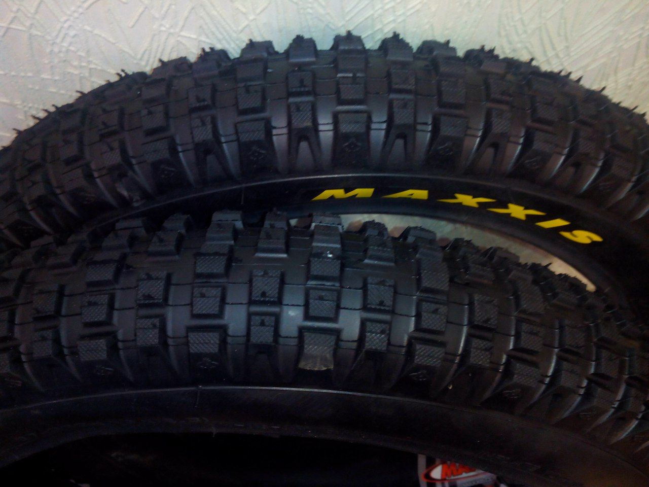

...проблема не в этом, а в малом пятне контакта шины велосипедного колеса.
Будет слишком большое давление на грунт, что ограничит возможность приземления на слабонесущие грунты...
Посмотрите соревнования по велотриалу в классе MOD. Обратите внимание на заднее колесо. Большая часть дистанции на нём и пропрыгивается. Нагрузки там приличные.
Само колесо очень лёгкое и прочное. Наружний диаметр 20 дюймов. Посадочный 15. Ширина 2,5. Пятно контакта и грунтозацепы как раз для "природных" поверхностей.
Катаю на моде с 2006 года. Велик неубиваемый. Резина боится только сильных морозов, может растрескаться. Менял один раз. Зиму пролежал в холодном гараже. Морозы у нас за -40 переваливают.
