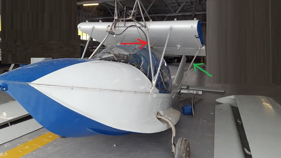

Ну, если неподумавши что то сунуть не туда, то и до беды недалеко :'(. Герметизация сейчас в норме, а если взлетать с умом, правильно, то и винты поработают как надо. Даже внешне,при той же схеме что и ЧЕ-Корвет, Кайман выигрывает в элегантности, какой то лихости в движении. Да и изменений в конструкции предостаточно. Первый экземпляр перетяжелён,что объективно, последующие будут кил на 50 легче.На фото детский сад старшая группа, если взлетать с циркуля даже очень прилично получается и с 3 человеками ))))), а если взлетный сунуть когда крыло на воде лежит, то со всех щелей на голову вода капает и винтов хватает часов на 20

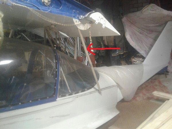

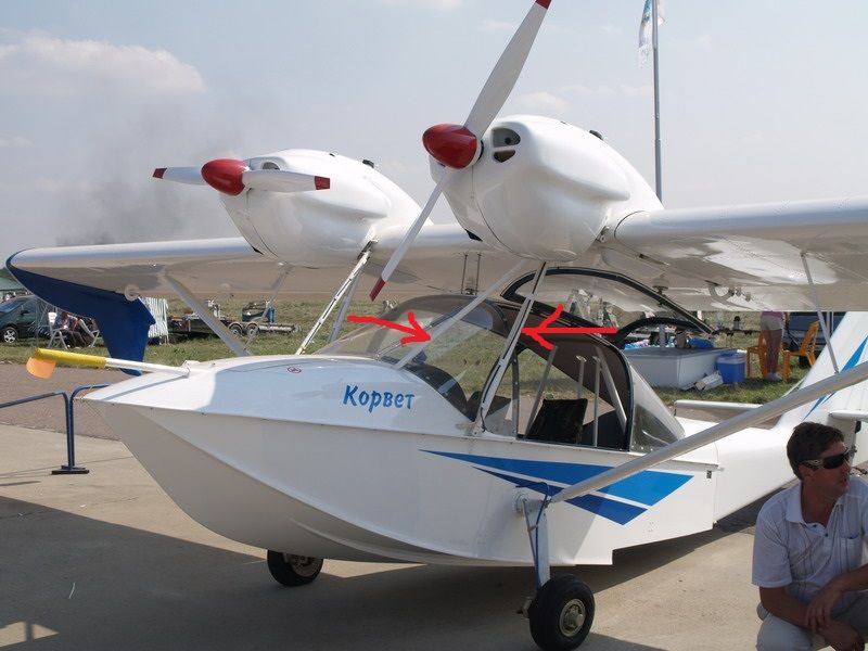

Я не об этом, а о том, почему стойки раздваиваются к верху, а не к низу, как на оригинале? Планируется установка двух 582-х двигателей, нужно ли менять стойки?Увас (универсальный) центроплан на установку одного или двух двигателей. Дигатель у вас Субару кажется. А это тяжеловес. Вот и укрепили доп. стойками.
