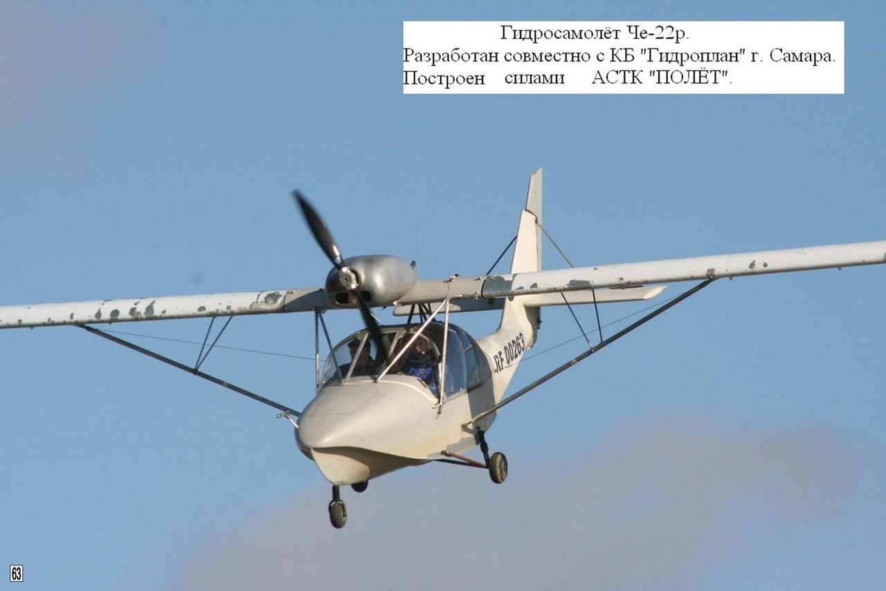

Кто нибудь думал поставить один двигатель посередине на центроплан? Недавно замерил тягу в статике 200 кг а один двигатель типа 912(80=200кг) 912(100=240кг) бмв=240.
Ставил.
Вариант с минимальным расходом и максимальным разбегом.
Ротакс -100лс.
    74,4 КБ · Просмотры: 286
Да ничего особенного не произойдёт. Педалями скомпенсируете разворачивающий момент и увеличите обороты на втором. У меня отказов не было. Просто ставил на холостые 1 движок для интереса.

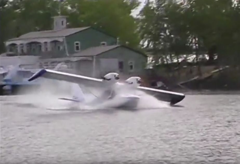

Короткий нос, штевня нет, V носовой части нет, на редане мало, переход на заредан не правильный. Как мячик плескается на выходе на редан и обратно, и все на стекло и винт. Отсутствие мореходности в понятии в принципе.
Обводы никакие, особенно отбойники по периметру скулы без мин радиуса и угла встречи 11 с гладью воды. Шуруповерт с автошасси.

Предыдущий текст- полный бред. Видно, сам не видел и не летал. Я попал на полеты случайно, без фотика, зато полетал. А все вопросы - к Юнгерову, Онн на форумы не ходит, но на вопросы всегда отвечает. yungerov50@mail.ru
Вы сначала гляньте внимательно свое-же видео на 1сек.
Там штиль с одним пилотом-камикадзе выдавливающим сок из РУСа - ёжик в тумане ;D 5 сек неизвестности, чуть не врубился ;D даже себя не жаль - архаровцы!
А г-н Юнгеров все это знает. Авось доберется...еще с десяток продаст и ... :STUPID
    47,9 КБ · Просмотры: 294
Я на этом видео узрел 3-х чел. в кабине. Взлёт-отличный.
