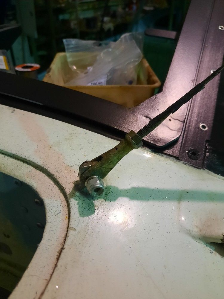

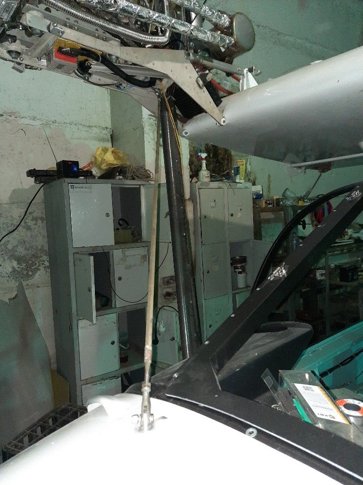

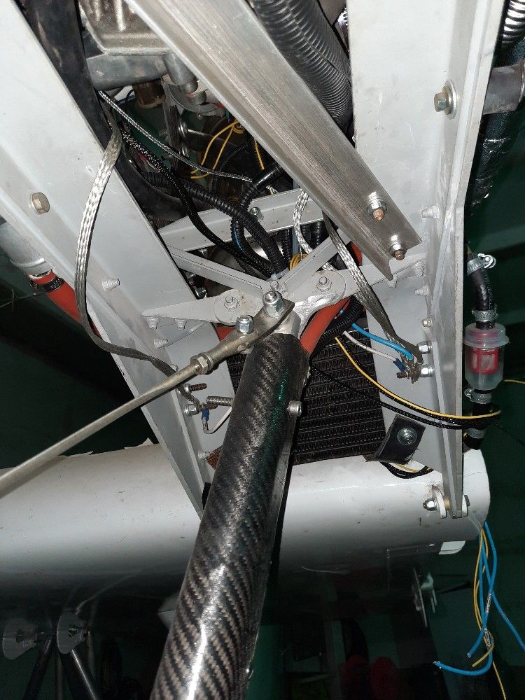

Довожу до лётного состояния ЧЕ-25, так я сразу после невелировки центроплана, установил от моторамы в перёд, крыльевые ленты расчалки от АН-2, они сразу идут с талрепами.
Так с ними центроплан не болтается.
Если интересно могу вставить фото.

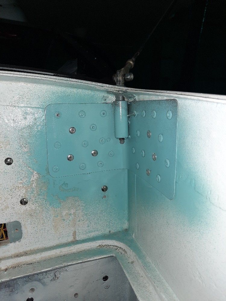

Да, покажите пожалуйста. И еще фото того места, куда они крепятся в носу.

Pirotehnik, спасибо за фото, интересное решение. Я сначала подумал, что у Вас несущие ленты применены, а у Вас внутрикрыльевые.
Крыльевые (несущие) ленты я использовал в место торосовых растяжек, которые на хвост идут.
Вы явно представляете меня гуманитарием))
Ну тогда вы понимаете разницу в сопротивлении 2-х труб диаметром 28-28 мм ,длинной порядка 1100 мм. и 2-х тросовых растяжек от борта носовой части до узла крепления подкоса крыла.
