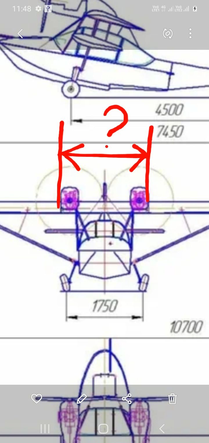

Подскажите кто-нибудь вот это расстояние(между краями капотов), с моторами "582" :

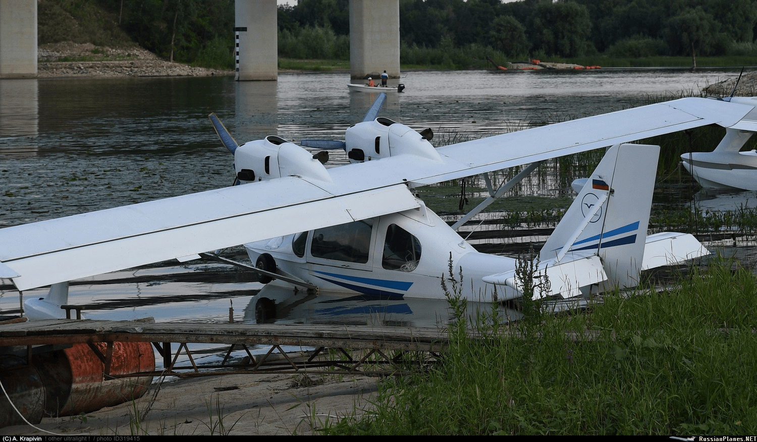

Здравствуйте! Подскажите, пожалуйста, это Корвет? Вижу много отличий от серийных корветов, но на другие машины Чернова похож ещё меньше.
Друзья, знает кто про этот борт?
Рассматриваю к приобретению.
С 912 ротаксом берите лучше, с 582 намучаетесь, тем более два мотора.
Сразу рем базу готовьте и узнайте по поводу ремонтов и запчастей частей в авиагамме.
Самолет летучий, но киль маловат, глубокие виражи не делайте, может затянуть, особенно на малой скорости.
Уточню вопрос: речь про конкретный борт. Может, кто знает хозяина или видел/знает, как эксплуатировался аэроплан. Дело в том, что продавец отказывается от тестового полета, а так же не хочет(по моей просьбе) разрешать более детальный осмотр моторов. Максимум, что можно - отгазовать на месте и замерить люфты КШМ.
Нахер такого продавца. Мой скромный опыт поиска себе самолёта показывает, что за таким поведением скрывается полная неработоспособность аппарата и желание скрыть это.
Даже не задумывайтесь о покупке. И не переживайте что его купил кто то другой.
И ещё : не тот ли это че-22 что там в Тверской области на взлете скапотировал и чудо пилот утонул.
У самолёта в обьявлении за более чем 10 лет 40 часов налёта. 3 часа в год. Пилот бы все навыки полёта утратил бы.
Думаю, что это не тот самолет, т.к. этот продается уже год, как минимум.
Ситуация вокруг вэроплана вообще запутанная: принадлежит одному лицу, объявление написано от имени другого лица, а летает и обслуживает третье лицо, именуемое в переписке " инженер".
С " инженером" общался по телефону, говорит, что сопровождает самолет с момента покупки(новым), он же иногда все эти 10 лет на нем и летает. Продают по причине ввода запретов на полеты.
В интернете нашел видео полетов этого самоля 7-8 летней давности. За " рулем" как-раз " инженер". Может кто его опознает? Зовут Сергей.
В общем, сдулся продавец. На полпути к нему я вдруг узнал, что даже никакого запуска двигателей не будет, все срочно разъехались по делам на несколько дней. Правда на территории есть сторож, который откроет ворота и самолет можно посмотреть снаружи. Со слов продавца, внешнего вида самолета достаточно, чтобы сделать выводы о состоянии)). Пожелал ему удачной продажи. Всем спасибо за участие.
Конец.)
