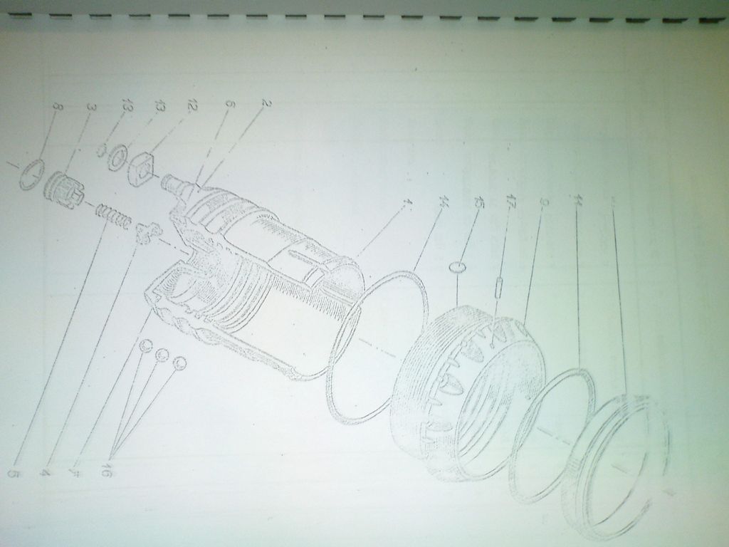

Парни я вас успокою ! Тех документация имеется практически в полном объёме на этот винт. Леонид практически прав в своём рассказе но НЕ СОВСЕМ 🙂 в данном конкретном случае. Шариковый насыпной подшипник находится во внутренней части этой ГАЙКИ. :exclamation. Регулируются зазоры насыпного подшипника - хитрым механизмом ( сфотаю , выложу). Момент затяжки 30-32 кг/см2. Откручиваем в правильную сторону, меня кроме всего консультирует по телефону инженер из Польши. Почему я так всё подробно описываю ? По одной лишь причине- утеряны практические навыки и "хитрости" в обслуживании этого типа техники.
а шарики подшибника поджимаются цилиндром с резьбой  внутри стакана для лопасти как у втулки Пчелки?
Ну какие тогда "хитрости"? Давить надо сильнее ;D
(предыдущие технические измышления убрал. Потому что "гранаты не той системы")
НЕт Лёня НЕТ! Это ведь ЧЕХИ ))))  🙂Нам в глубине стакана в которую вкручивается лопасть есть накий нажимной шаговый механизм , нажимая и проворачивая его в ту или иную сторону поджимается или ослабляется стакан. Соответственно и потшипники 😉

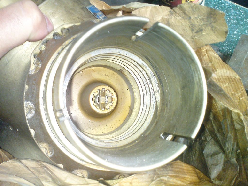

Леонид , специально для тебя. Устройство ступицы
    116,1 КБ · Просмотры: 253
    96,9 КБ · Просмотры: 238
    59,9 КБ · Просмотры: 256
Вид на устройство по регулировке зазора в шариковых подшипниках ступицы лопасти

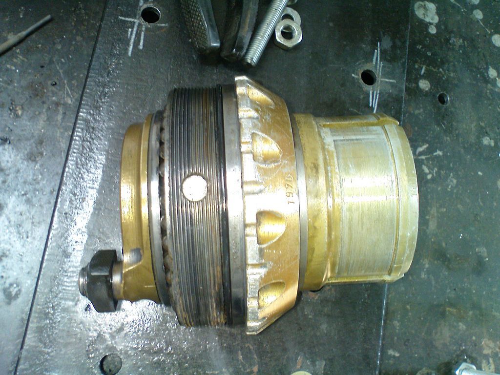

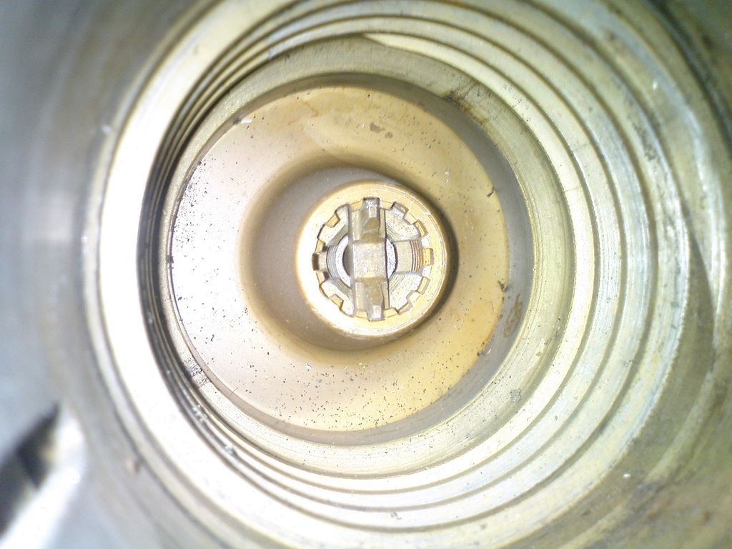

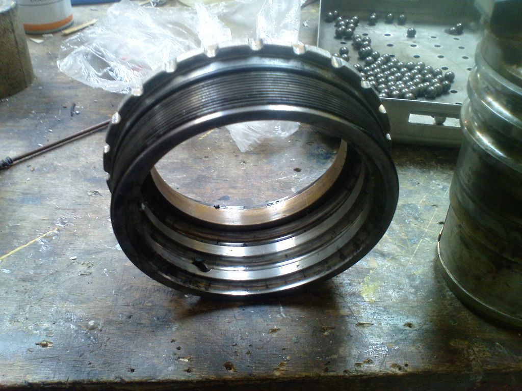

Открутили мы вчера первую ступицу. УРА!
В низу , на фото вид на ступицу.
    144,4 КБ · Просмотры: 257

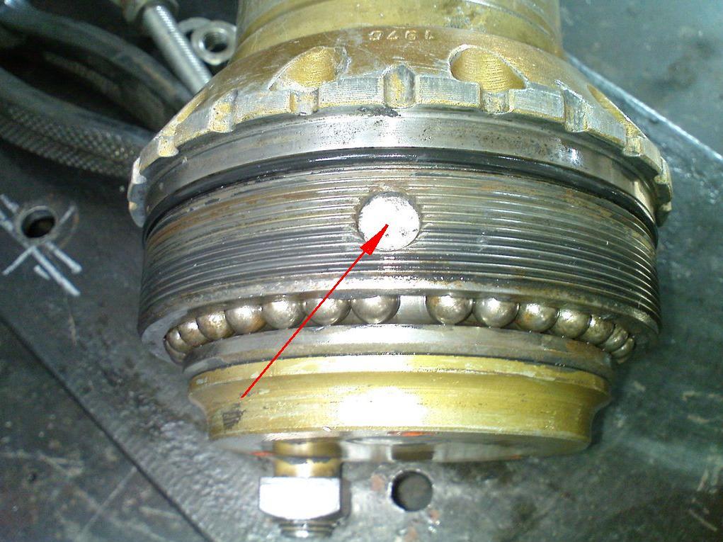

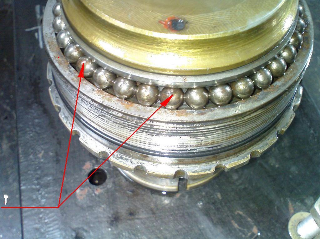

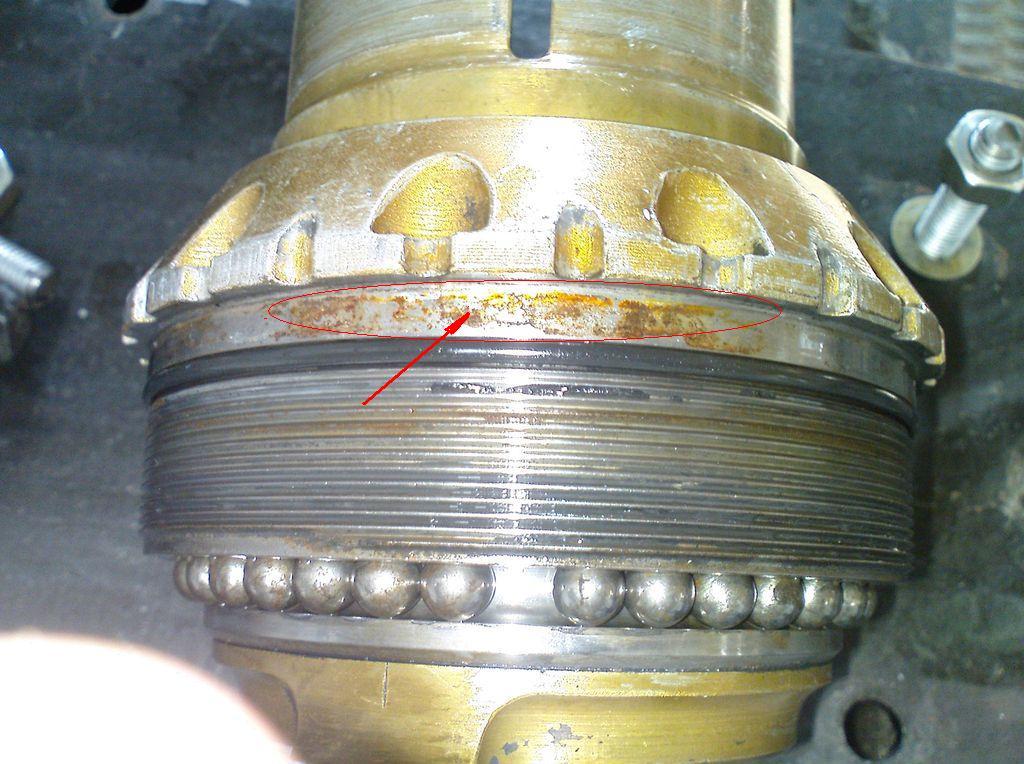

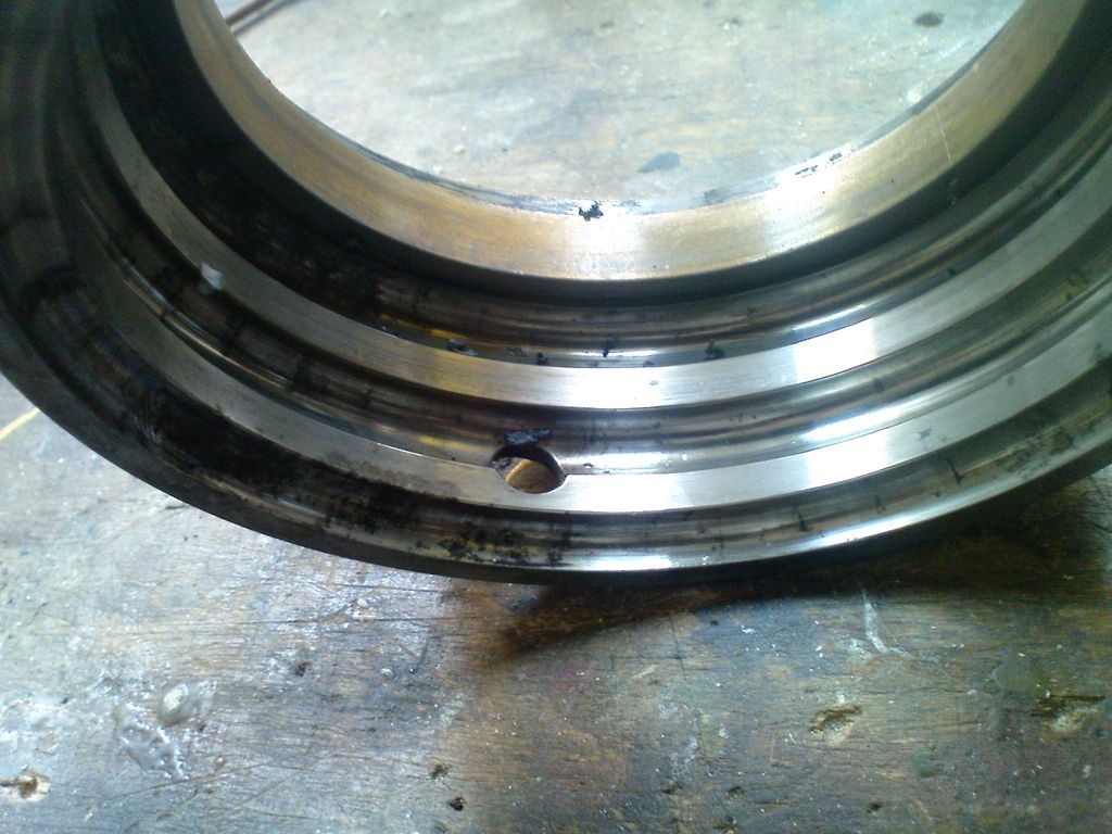

Далее обнаружены следы коррозии которые и не давали нам возможности нормально без замачивания эту самую ступицу открутить.
фото 1- следы коррозии на местах сопряжения ступицы и втулки винта
фото 2 - заглушка второго ряда шариков насыпного потшипника
фото 3 - коррозия самих шариков насыпного потшипника

Эх, Гена. Не видел ты коррозии....
А шарики эти еще годы летали бы. Хотя, конечно же лучше поменять. Их там по моему по 105 штук на каждую лопасть.

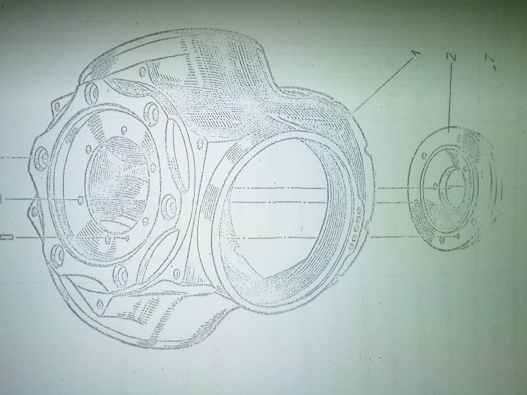

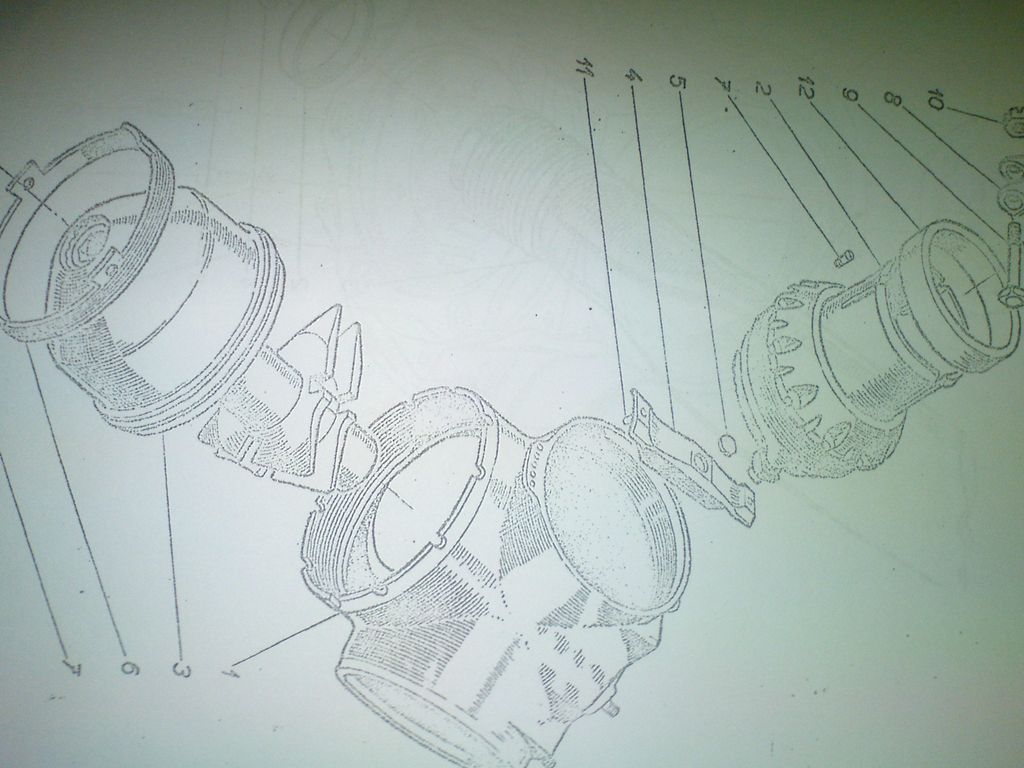

Как вчера и обещал выкладываю фото разобранной ступици лопасти винта
    133,7 КБ · Просмотры: 243
    122,7 КБ · Просмотры: 285
    109,8 КБ · Просмотры: 249

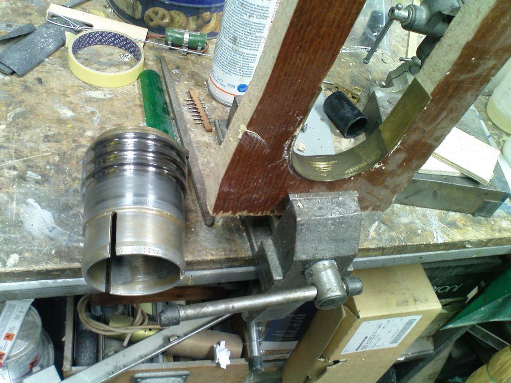

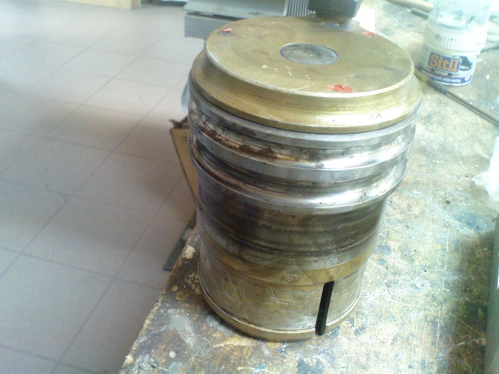

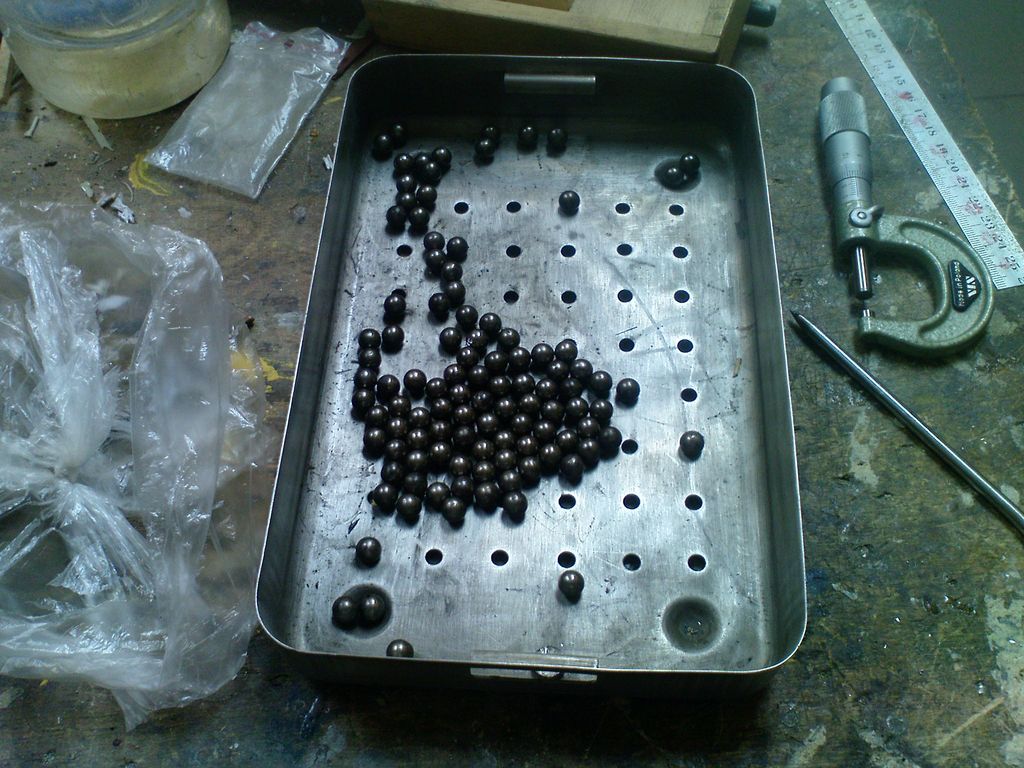

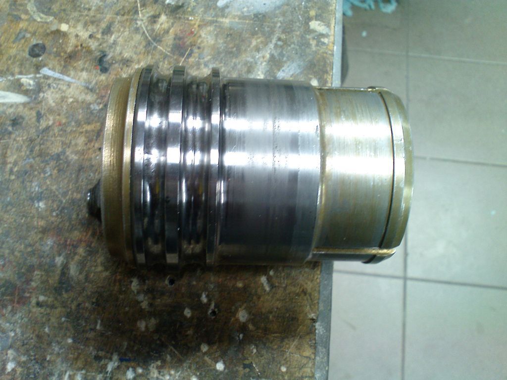

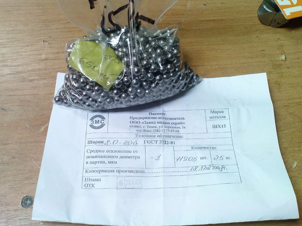

Дождались шариков , купили увеличенного размера 8.00мм ( родные были 7.96мм)

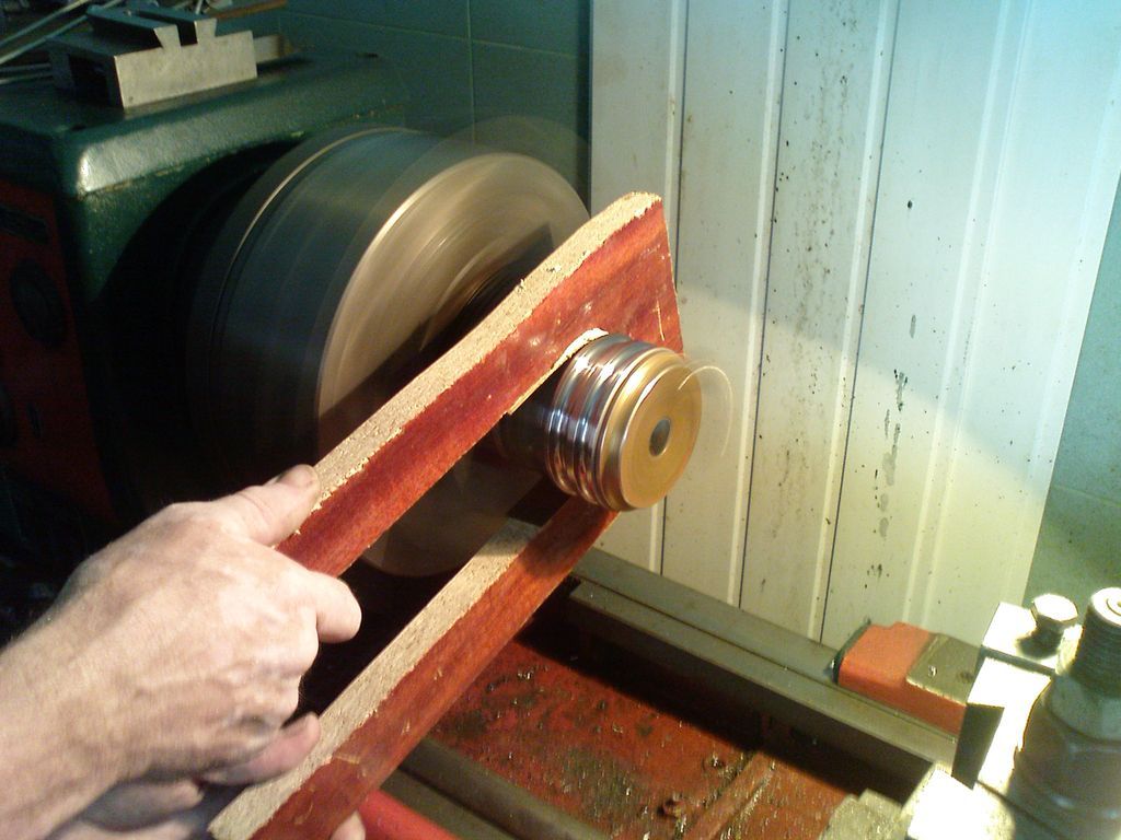

в это время изготовили ручной притир для притира места по которому работает сальник ступицы, притёрли его в ручную .
    125,8 КБ · Просмотры: 250
    167,3 КБ · Просмотры: 241
    101,4 КБ · Просмотры: 251
А потом " супер - финиш" в полирующей пасте на керосине. В токарном станке.
    103,8 КБ · Просмотры: 281
Нет , сразу будем ставить. Они увеличены на 2 микрона ( или 4 мкм, пишу по памяти) В дне стакана есть устройство выбирающее зазор. Т.е. существует возможность всегда его отрегулировать даже в случае износа шариков.
