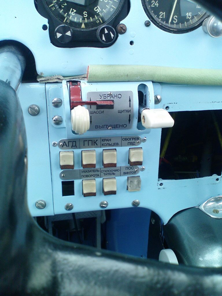

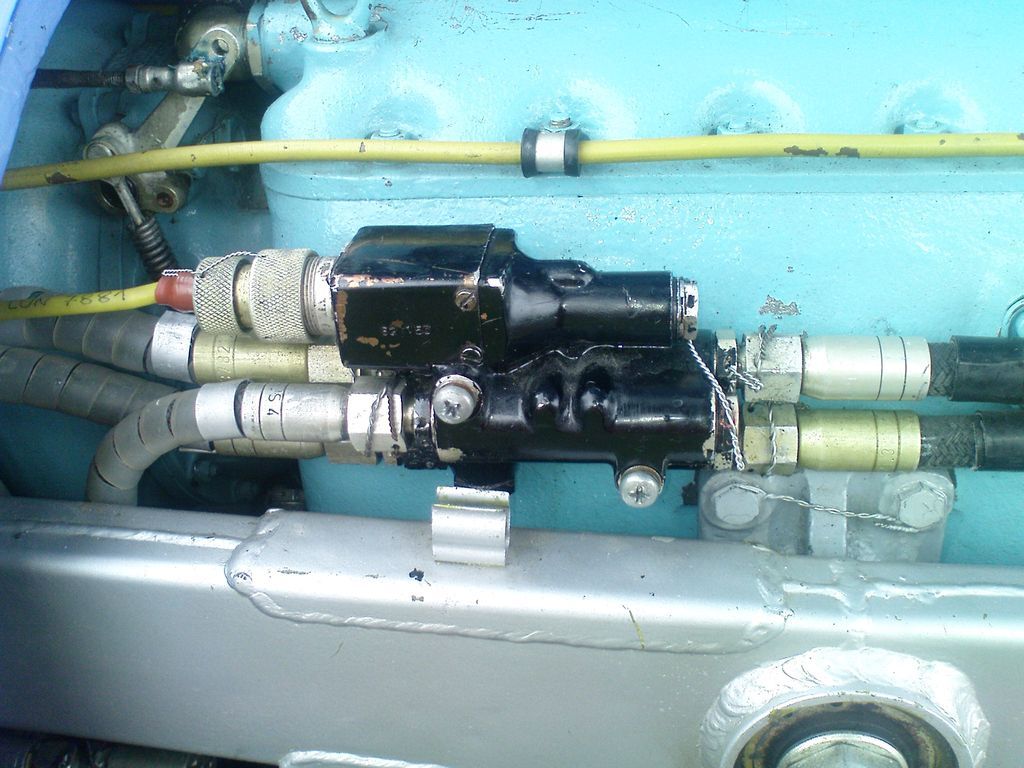

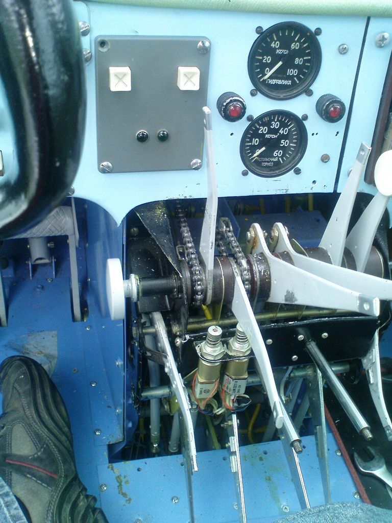

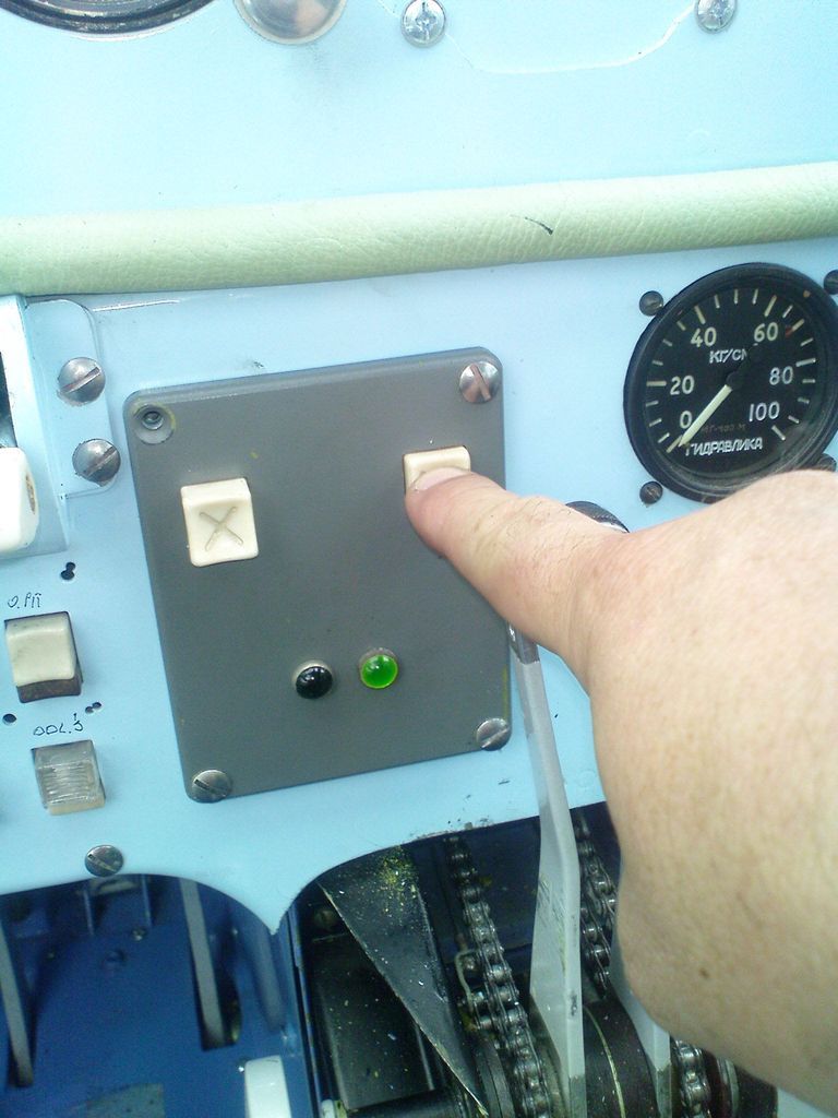

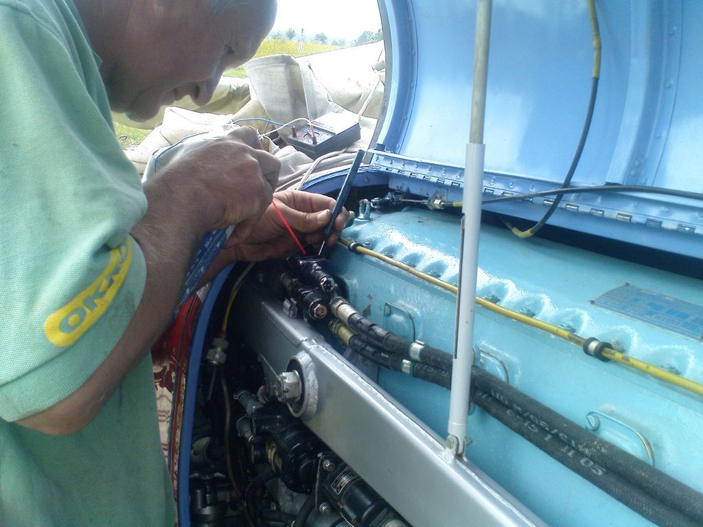

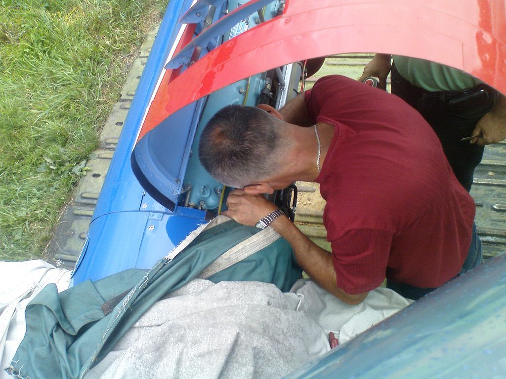

При проверке работы флюгирования правого винта я обнаружил не корректность в работе програмного устройства флюгирования винта. Заключалось это в том , что на правом винте флюгер - насос работал только при нажатой ( и удерживаемой в нажатом состоянии)до упора на кнопку контактора рычага ШАГ-винта. По РЛЭ самолёта рычагом Шага винта нужно только произвести нажатие , далее его просто отпустить , а програматор сам тработает вывод винта во флюгер и выключит флюгер - насос
Но этого как я уже писал не происходило. Я так же заметил что во время работы флюгер - насоса лампочка его индикации заметно пригасала. Электрика дело серьёзное , шуток здесь нету. Пригласил специалиста РЭСоОн пару часов прокопавшись в проводке кабины  изрёк свой вердикт" В кабине неисправностей НЕТ! Что то творится под капотами " ...

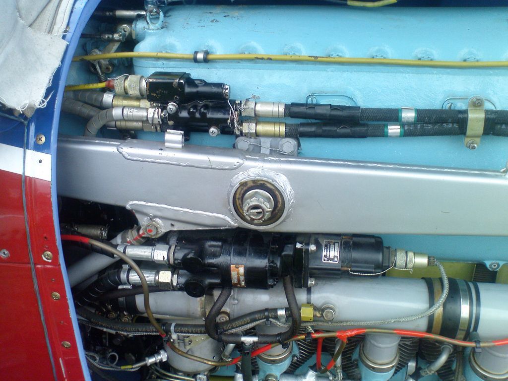

А под капотом на двигателе стоит блок управления флюгирования винтов LUN 3211
С него на на блок управления ( програматор) LUN 7876 идут контакты. На левом двигателе они были разомкнуты , но на  правом ......ЗАМКНУТЫ  😱
1 фото положение рычага ШАГА винта при нажатии на контактор
2 фото LUN 3211
3 общий вид на правую сторону двигателя

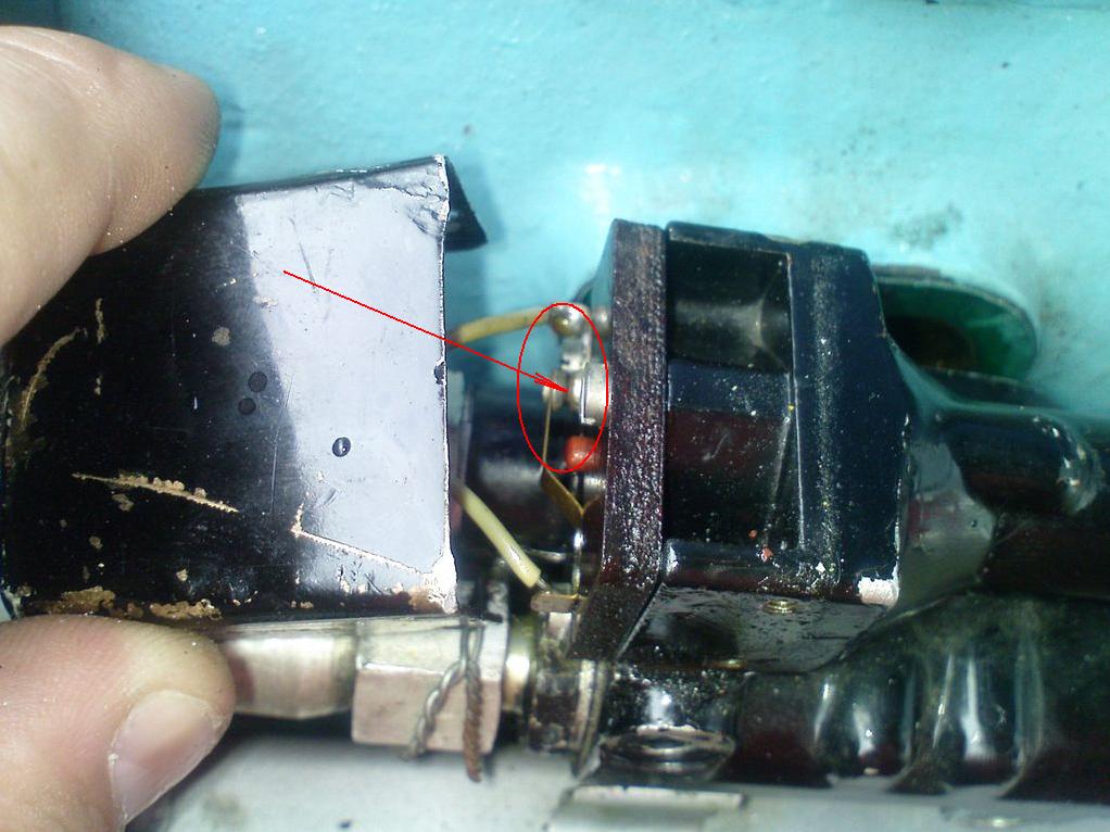

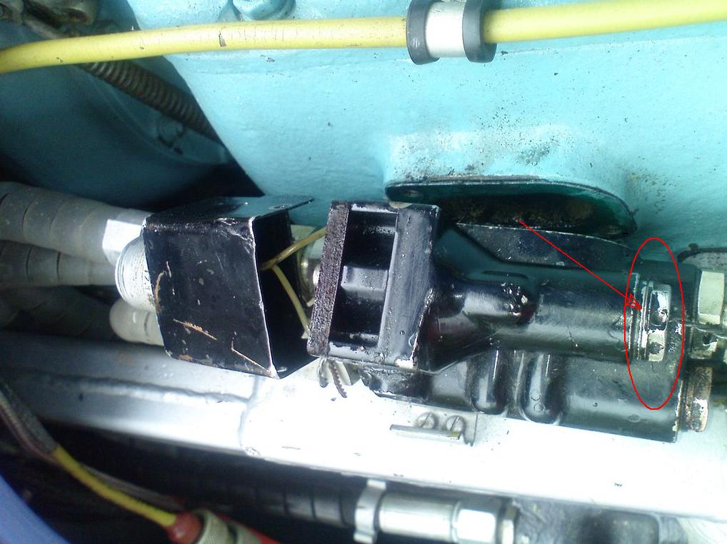

Начали иследовать возможную причину . Изучили устройство блока клапанов флюгирования винта LUN 3211
При установке винта строго во флюгер , повышненное давление из ВИШа винта по трубороводу поступает на плунжер LUN 3211 который в свою очередь размыкает контакты , тем самым даёт команду на выключение флюгер - насоса. Нахождение контактов постоянно замкнутыми не корректно влияло на работу програматора LUN 7876  , который не подавал напряжение  на контактор для работы флюгер - насоса в автоматическом положении.
Фото 1 Открутили заглушку проверили состояние плунжера , не заклиненный ли .... Оказалось всё супер .
фото 2 Приняли решение снять крышку с контактной группы и проверить состояние контактов
Фото 3 Обнаружили на контактной группе каплю масла и непонятный темный налёт не похожий на окисливание. Промыли - почистили . Включили .... И ВСЁ начало работать как часы! 🙂

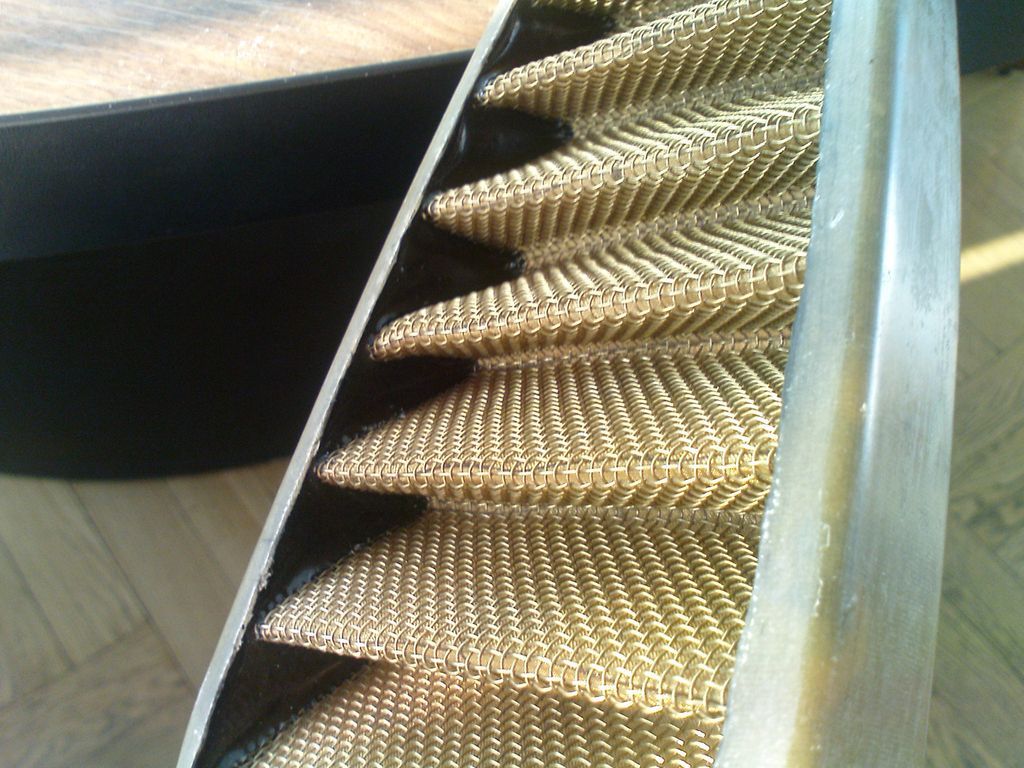

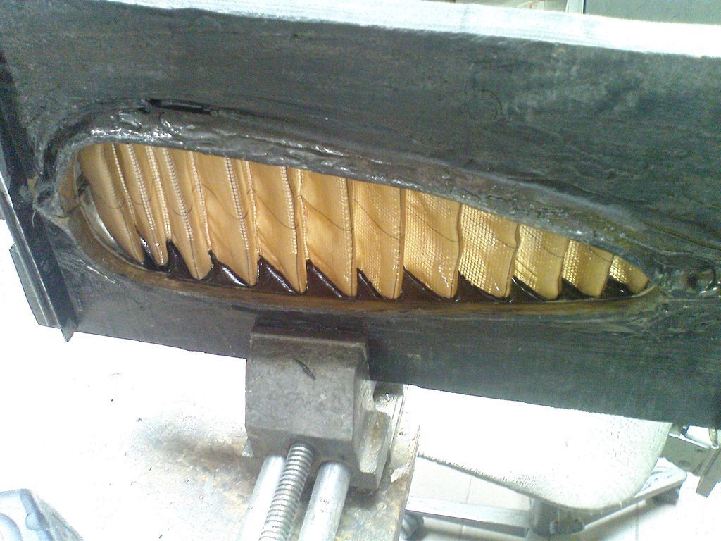

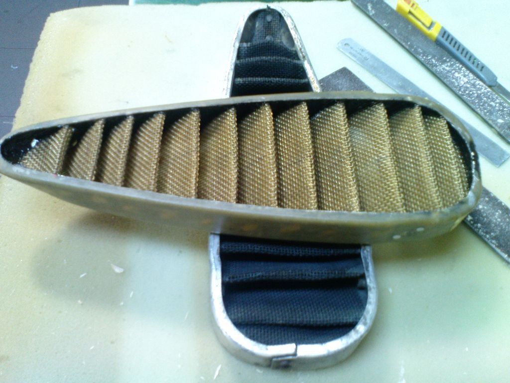

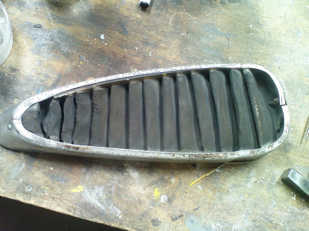

Т.к. всё ближе время вылета , проверив во время проведения обслуживания самолёта воздушные фильтра , обнаружили на одном из новых вкладов фильтра воздуха разрушение поддерживающей сетки. Видимо на крупно ячеистую сетку во время много летнего хранения произошло воздействие каких то щелочей. Бронзовая сетка просто рассыпалась фрагментами . Ничего не оставалось как попробовать найти новую ..
Новой не нашли прислали "старенькую но хорошую" :-/
фото 1 разрушенная сетка
фото 2 " старенькая но хорошая" :-/

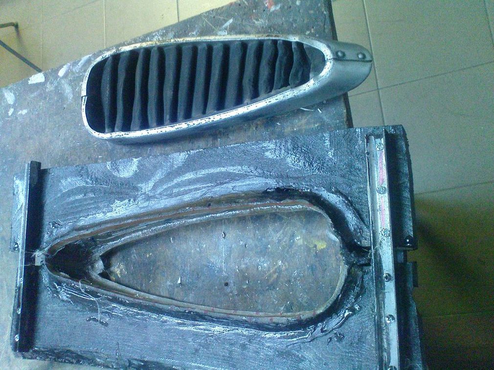

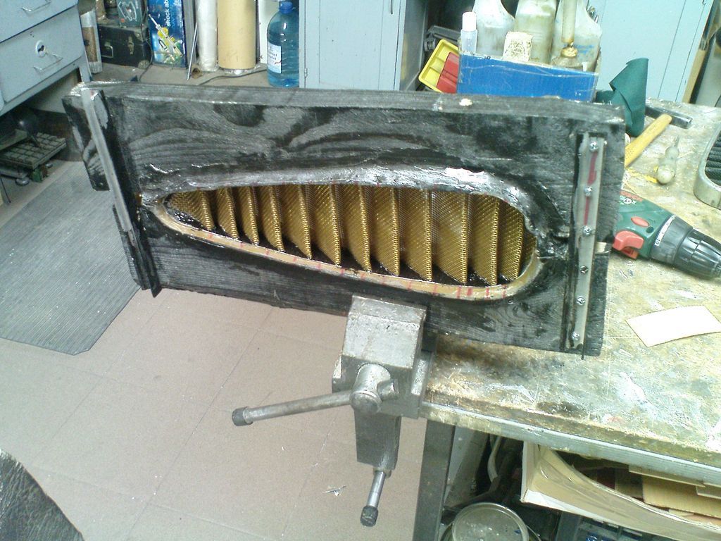

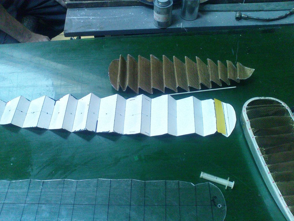

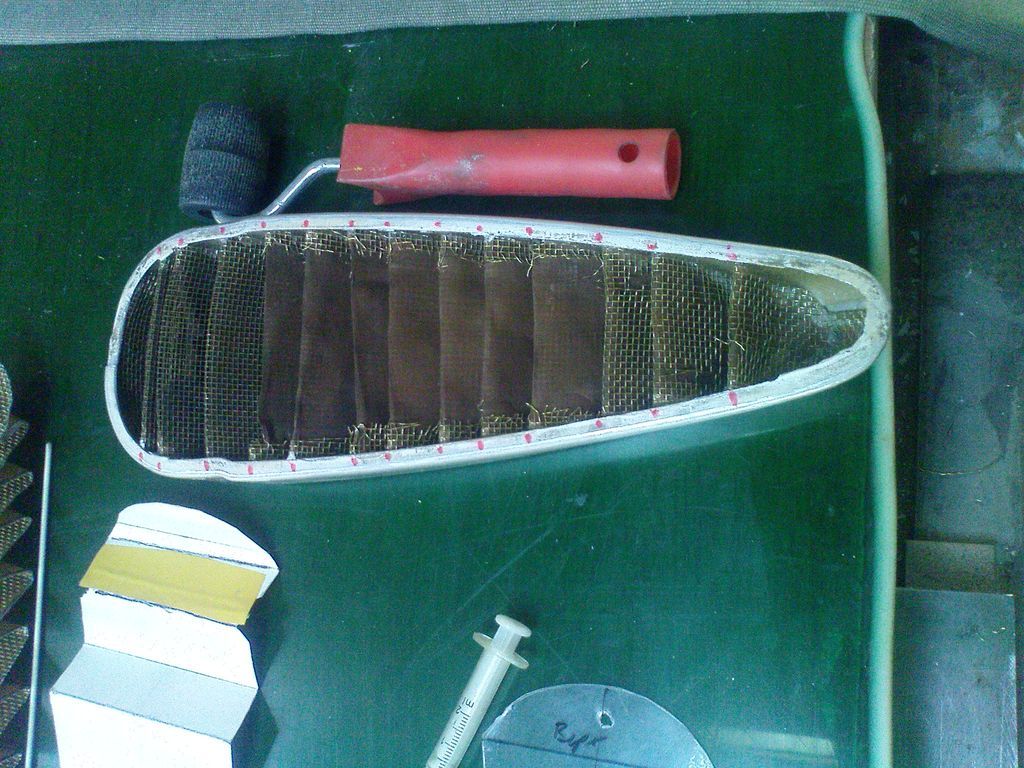

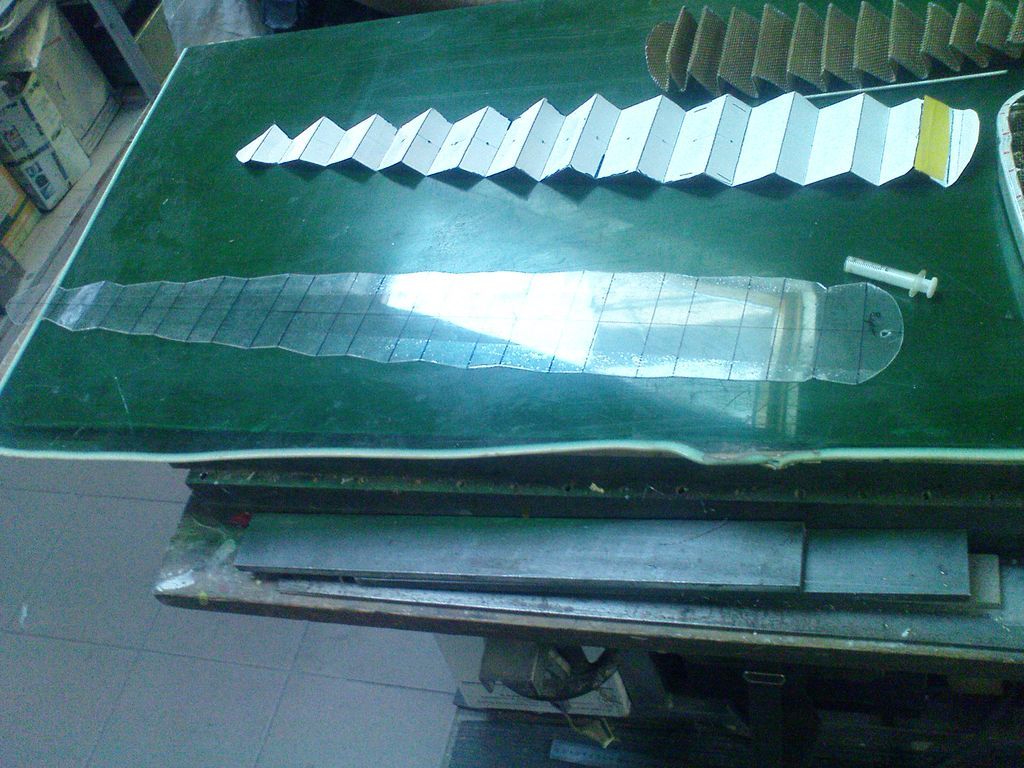

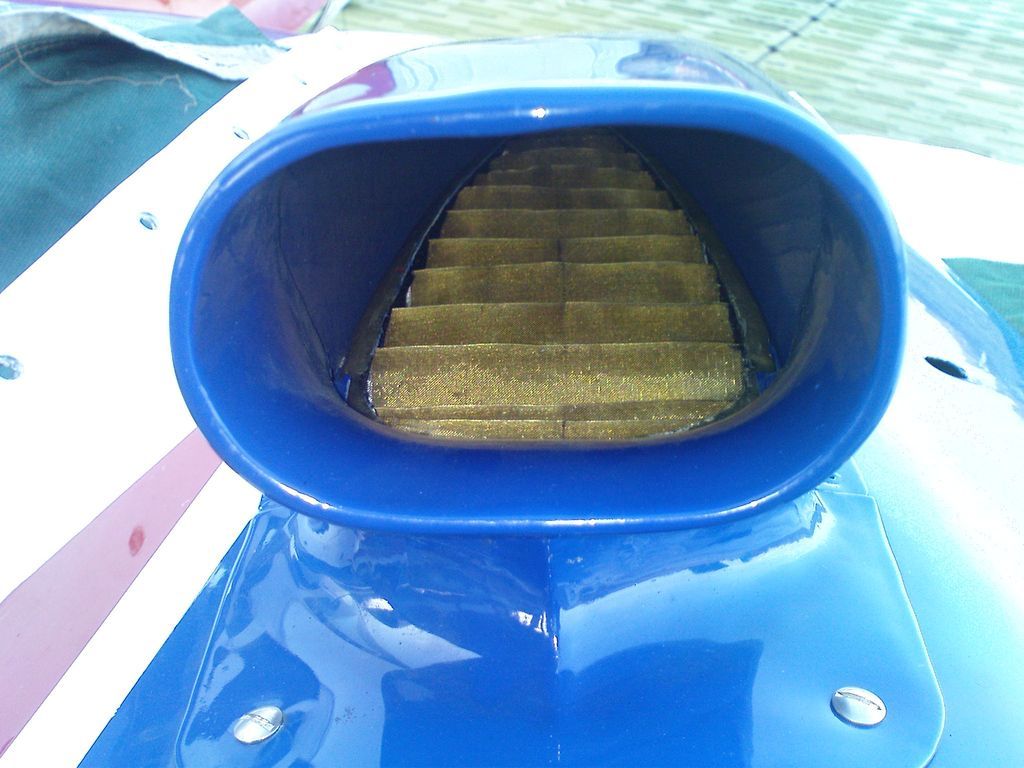

Ну погоревали ...и приступили к изготовлению своего фильтра. Отдельная история с подбором сеток. При этом применялся инструментальный микроскоп и подбиралась такая же сетка что по плетению , что по диаметру проволоки и ячейки  :🙂....
Изготовили оснастку ...
Одна из основных проблем изготовить шаблон под сетку и повторить  количество волн и шаг укладки
школьники отдыхают со своими апликациями на уроках труда ) 🙂
    179,5 КБ · Просмотры: 244
    139,7 КБ · Просмотры: 266
    141,6 КБ · Просмотры: 252
Ну и собственно готовое изделие  🙂 вид из нутри и снаружи фильтрующего элемента
    132,2 КБ · Просмотры: 255
    157,1 КБ · Просмотры: 236
Завтра выложу фото готового воздушного  фильтра уже вынутого   из оснастки

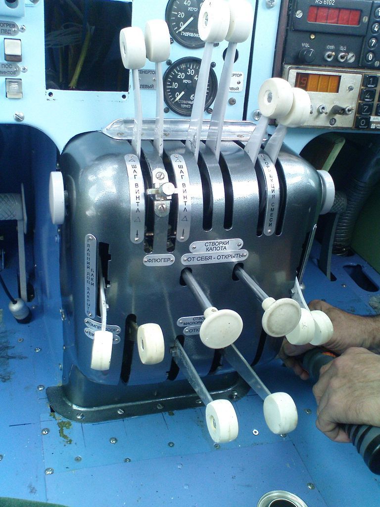

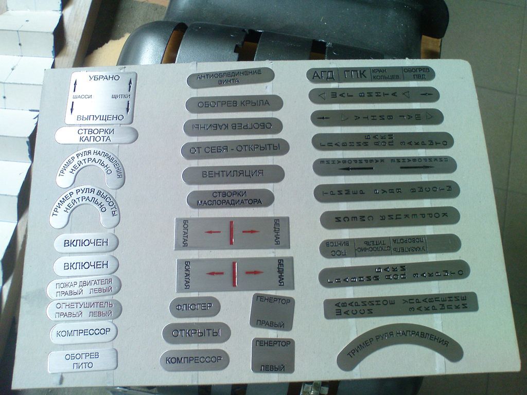

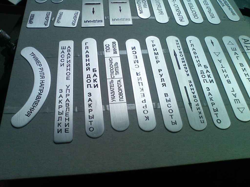

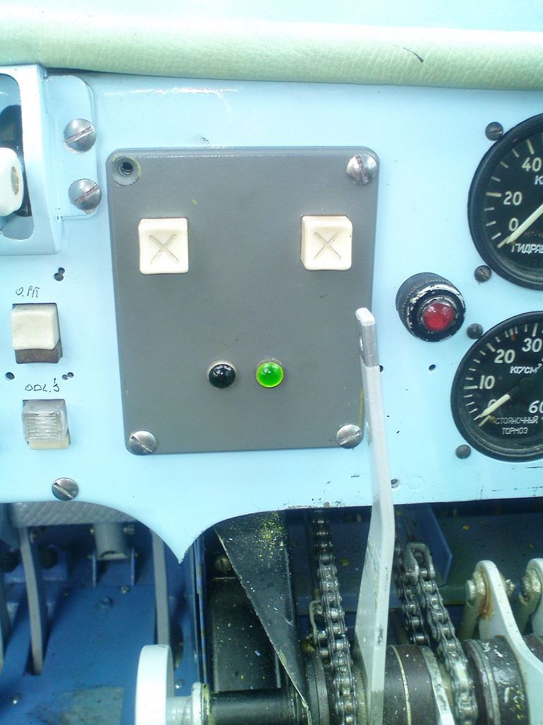

Приехали таблички на внутренности кабины
    120,5 КБ · Просмотры: 246
    132,2 КБ · Просмотры: 239

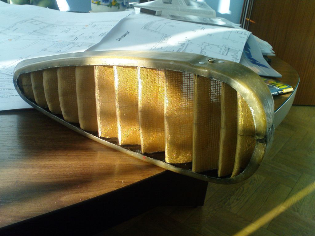

Закончили сегодня фильтрующий элемент. Повторение 1:1 🙂
фото 1. Новый лежит на старом
фото2  и 3 конструкция фильтрующего элемента

Ну ВРОДЕ тема с табличками на самолёте решена ... 🙂
Было..
СТАЛО ...
    104,3 КБ · Просмотры: 242
    134,9 КБ · Просмотры: 282
    102,4 КБ · Просмотры: 251
Да видел я эти ошибки )))) Пока поставили эти таблички. Переделаем опосля.  🙂 Таблички изготавливал мой друг на гравировальном ЧПУ в Тернополе.
Установили на штатное место фильтрующий элемент

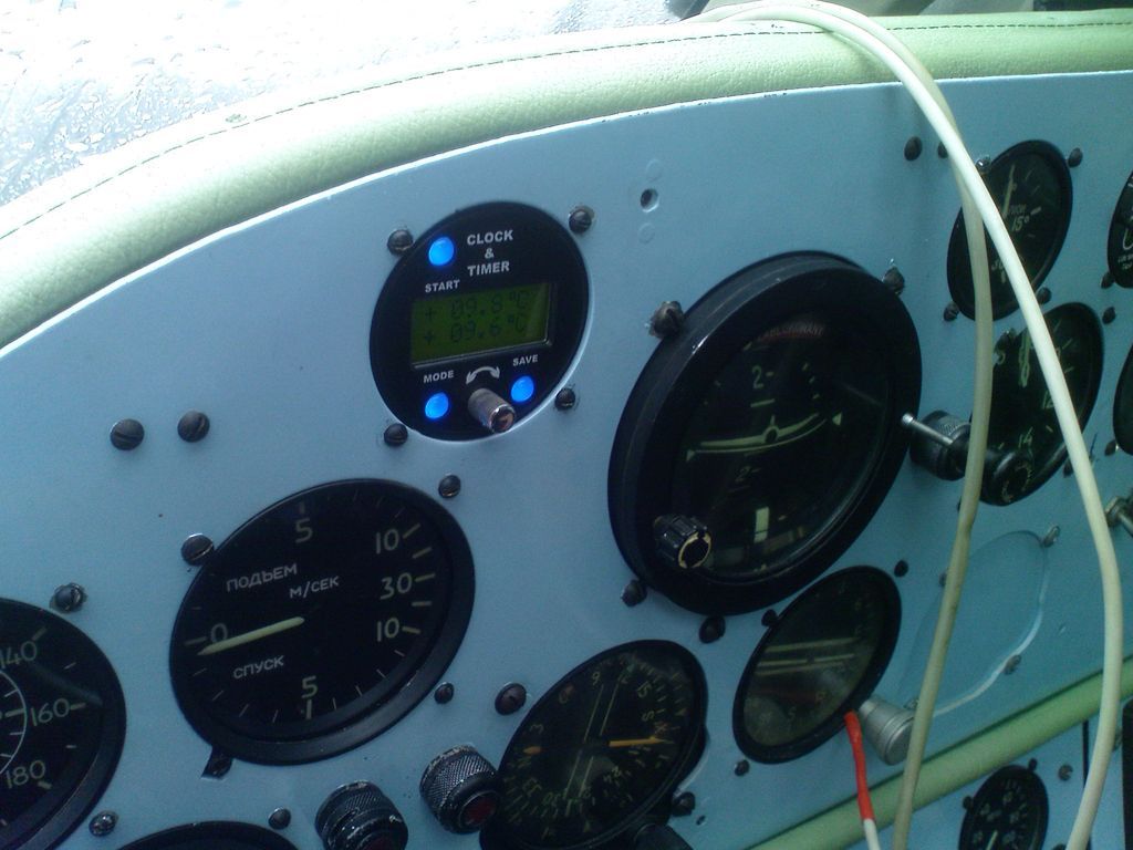

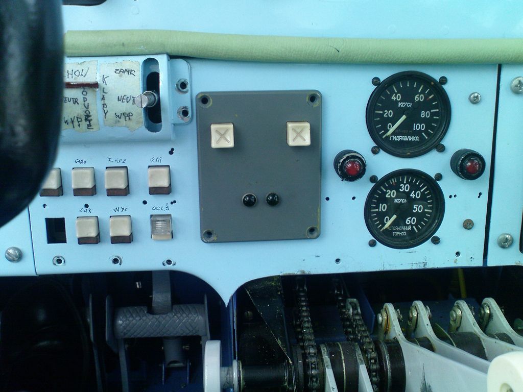

Продолжаю повествование о самолёте МОРАВА
Сегодня со второй попытки установили и запустили новый прибор производства нашего АДМИНА . Это часы- таймер - термометр.

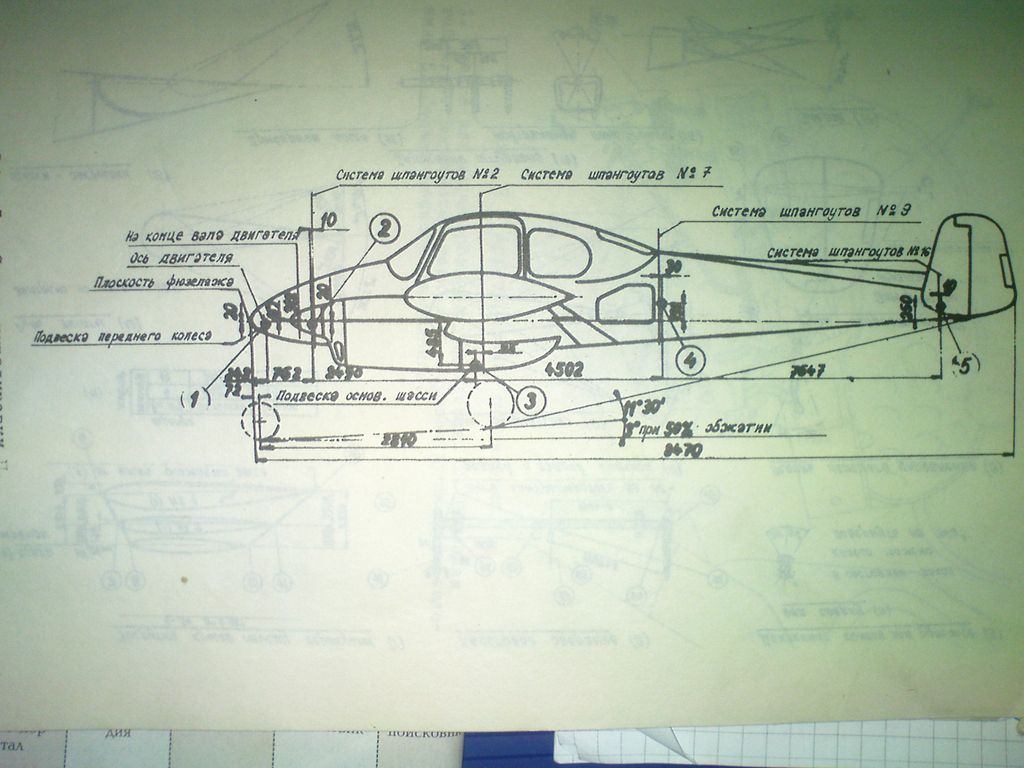

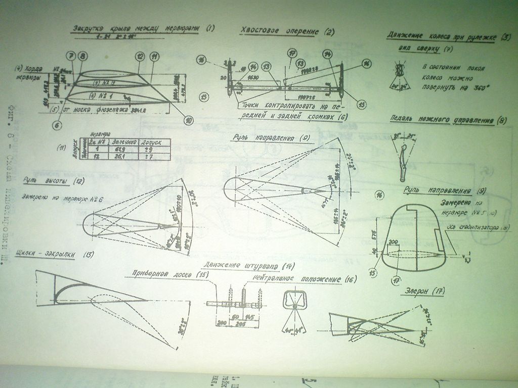

по многочисленным просьбам выкладываю данные по нивелировке самолёта и регулировке углов отклонения рулевых поверхностей
    104,1 КБ · Просмотры: 265
    94,7 КБ · Просмотры: 264
    115,7 КБ · Просмотры: 260

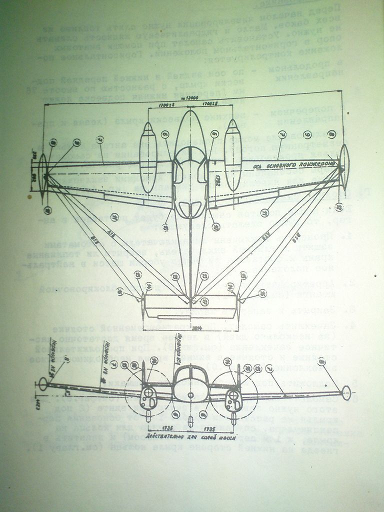

@ slav
по твоей просьбе выкладываю более подробную информацию:
    163,6 КБ · Просмотры: 308
    79,5 КБ · Просмотры: 288
    129,7 КБ · Просмотры: 247
