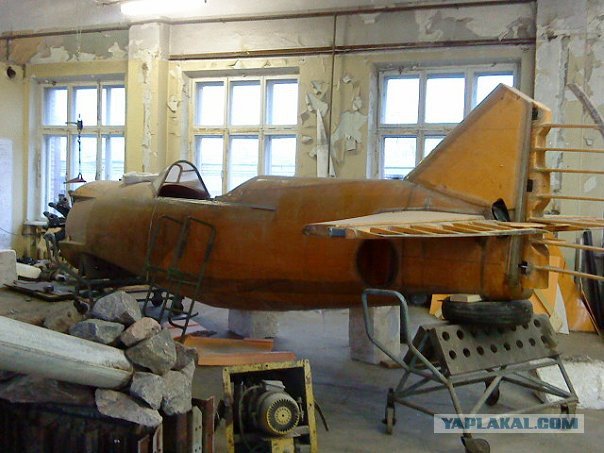

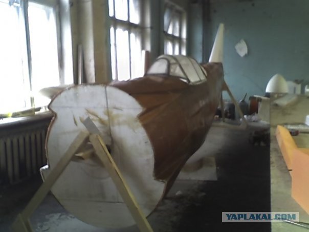

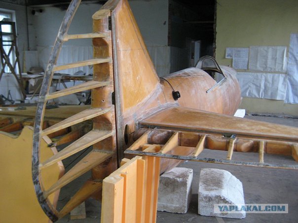

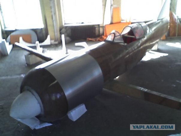

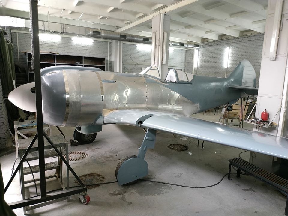

Какова судьба самолета? Увидел в интернете

А где найдено? 🤔
Не это , случайно ?... Истребитель Ла-5 времен Второй мировой восстановили в Новосибирске

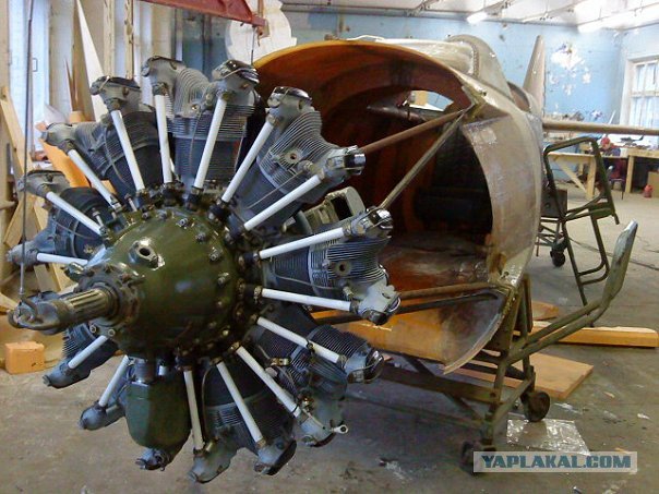

А двигатель они что АШ-62 воткнули (9 цилиндров в один ряд) ? Как он туда влез ? АШ-82 же меньше был по диаметру.
Мотр на фото, мне видится, М-14. В Новосибирске - деревянный, на фото - стеклопластиковый.
Если мне не изменяет память, этот стеклопластиковый Ла-5ФН, я видел в 2008 году на авиаремонтном заводе в Пушкине, что рядом с Ленинградом.
Дальнейшая его судьба мне неизвестна - самому очень интересно.
