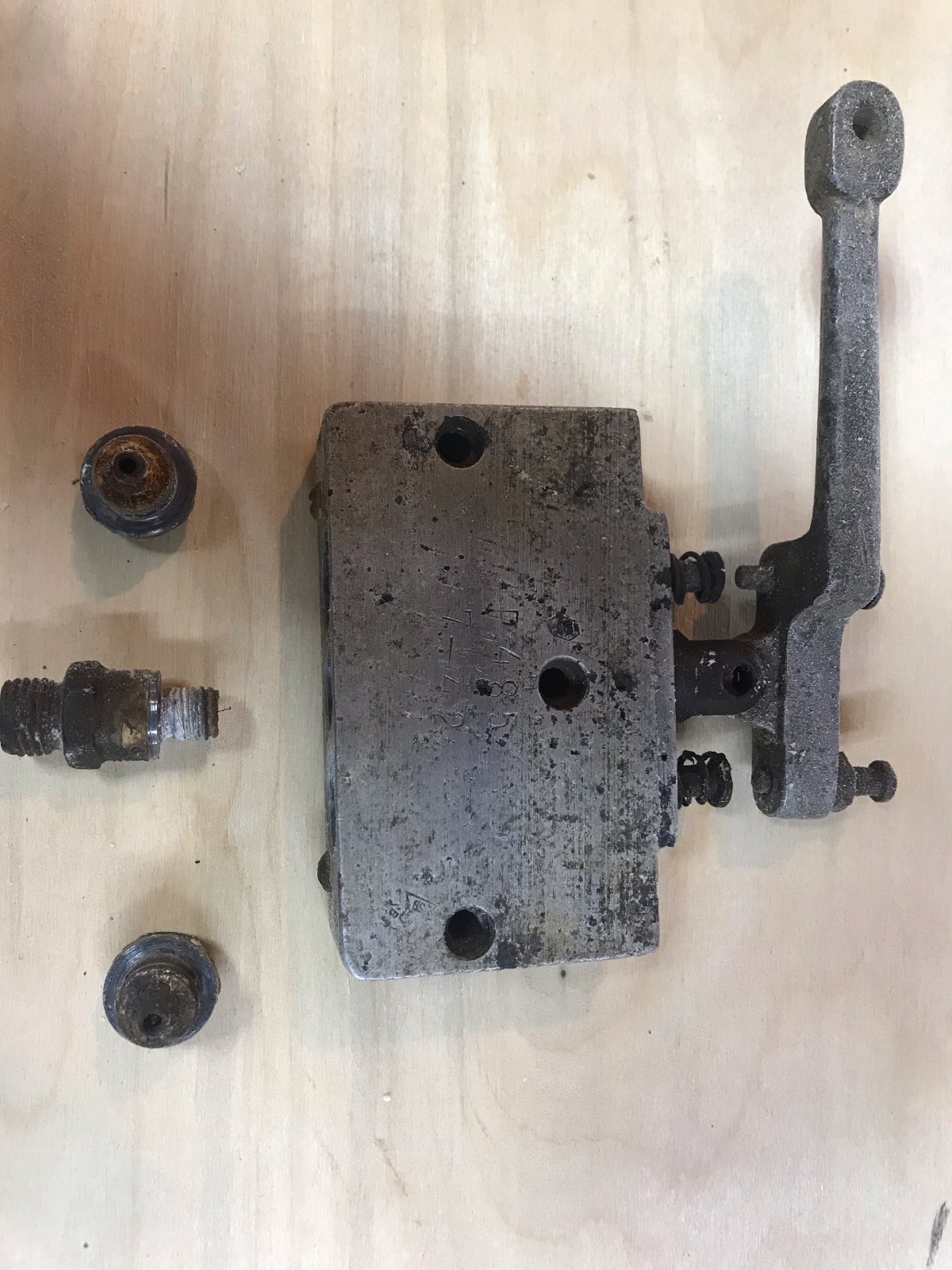

Подскажите, кто в курсе, по регулятору тормозов. Вот такой есть агрегат, интересует - он применялся только на Ла-5 или был унифицирован с другими моделями самолетов? Нет ли у него более современных аналогов? Послевоенных, я умею ввиду. Может еще на какие гражданские самолеты ставились.

Дифференциальный клапан ПУ-8, Як-52.
И на Ан-2, вроде, такой же стоит.
Это перераспределение давления между правым и левым колесом.
И ещё есть ПУ-7 - редукционный клапан - общее регулирование усилия на тормозах.
