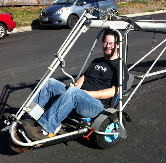

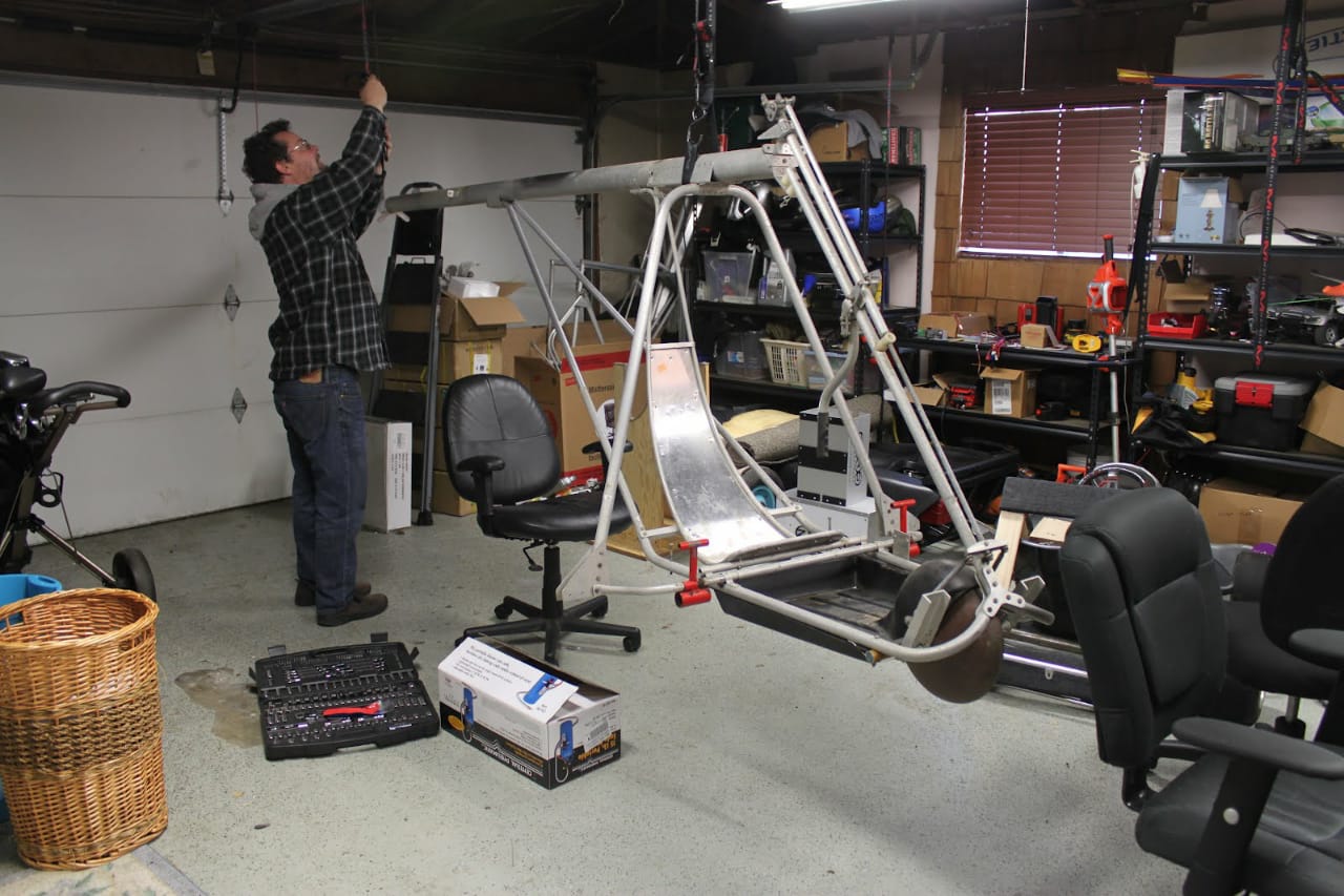

чертежей не нашел. в принципе, можно попытаться сочинить на основе фотографий, сборочного мануала и расчетов.
отличный электролёт мог бы получиться, особенно если батарейки на крылья к двигателям поближе поставить.

Ну, а после очередной поездки по всей стране и еще в моем RV8 посетить Джоби и другие в районе Сан-Франциско, я убедился, что у меня будет продолжать поставки ГЦОС батарей и двигатели по разумной цене. Теперь переходим к следующему делом, и это для финансирования запуска нового предприятия. я сделал достаточно, стоимость анализа, чтобы определить, что целевая цена полного комплекта eLazair (менее батарей) составит около $ 20000, а также полностью собранные eLazair составит около $ 25,000 плюс батареи. Аккумулятор цен составит $ 5-6,000 для пакетов с около 1 часа полета выносливость и, по крайней мере 1000 часов налета жизненного цикла. Таким образом, если вы хотите приобрести новый eLazair с желанной низкий порядковый номер (серийный номер и E0001 до теперь доступны), вы можете отправить депозит в размере $ 5000, который состоится в залог, пока ваши корабли eLazair. And/0r, если вы были бы заинтересованы в инвестировании средств в новые предприятия, мы можем говорить о том, что слишком. В любом случае, только Личное сообщение мне или связаться со мной по KCI на vaxxine точка ком. Дейл Крамер.
Т.е. колесный вариант, без поплавков. С поплавками говорит, только в следующим году.

Зато отвечает на вопросы, на которые нет ответов на фото. Видите ли, американское любительское самолетостроение имеет нюансы, если у нас все честно и  квадратно гнездовым способом, что и любому понятно, у них очень странные на первый взгляд решения, и по фото можно только гадать. У нас много самоделок и кустарных полузаводских самолетов, которые построены по всем канонам бомбардировщикостроения по все ГОСТам. Но еле летают. А у них три сплющенные трубки на 4 заклепках и летают отлично. А гадать дело не благодарное.  Например долго ломал голову, почему вертикальные стойки в одной плоскости, а подкос крыла от них идёт уже под другим углом, хотя кница  их соединяющая в другой плоскости. Наши туда воткнули бы хитро фрезерованый кардан. А они просто отогнули кончики кницы слегка и на фото это не разглядеть.  И летает же тысячами. Так что, я считаю, что это почти чертежи.
